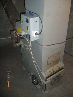

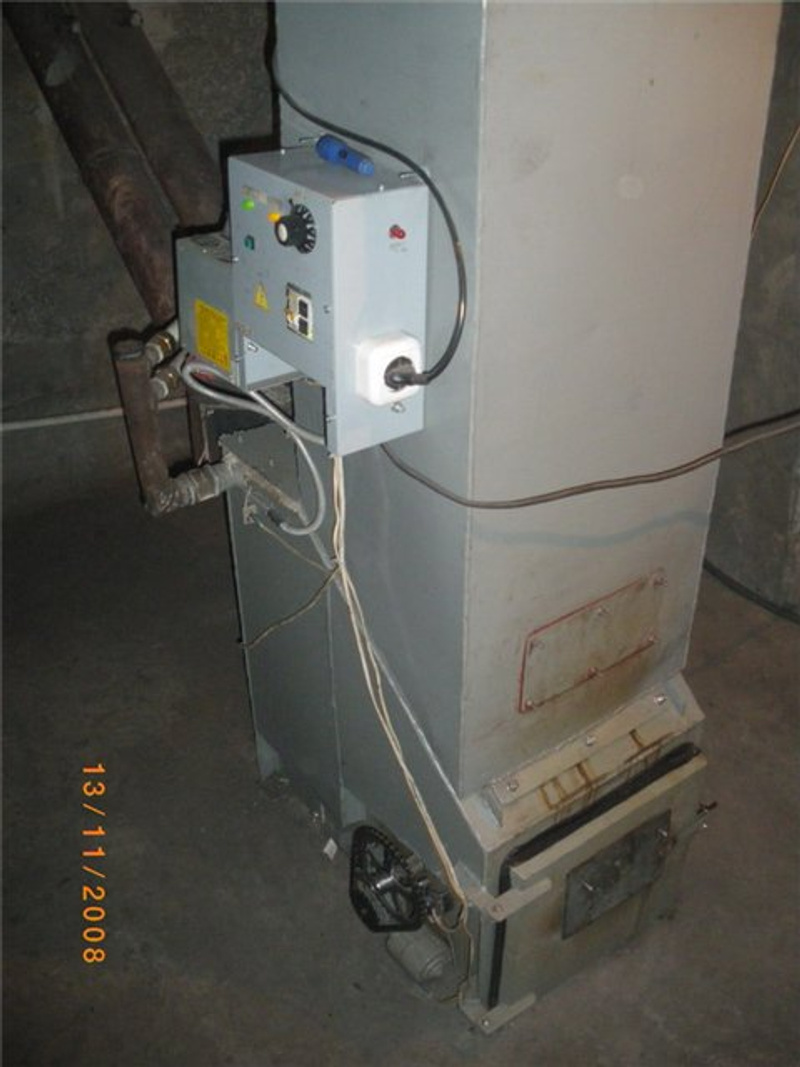

например:
вы ведь какую-то фиговину с углем автоматизировали?
дык вот, это можно сделать моторчиком за 120 рублей, куском железяки с ближайшей помойки и платой управления за 150 из мастеркита за пару час.
а ну и саму фиговину сварить за семь тысяч вон в том гараже.
так что могу купить ваш котел тысяч за десять, у вас пятьдесят процентов прибыли будет.
Да, да, да, да ,да!!!! Именно так я и поступил, когда сделал первый котелок. Обошелся он мне, ну, рублей в 10-15.
Можете забрать за 10 000. Дешевле жалко. Все ж. история...
Правда, мотрчик стоил дороже в разы. И набор из мастеркита, тока другого продюсера, тож подороже вышел. Железяки ржавые использовал, было дело. Правда их много не найдешь.Пришлось покупать.
уел, зараза.
