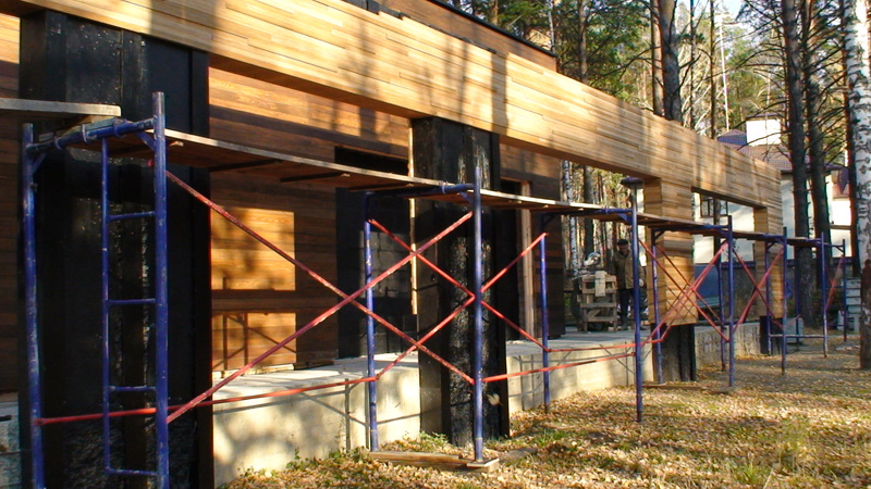

А мне нравится дерево на фасаде. Не знаю как насчет всего фасада, но видел кирпичные дома с такими деревянными вставками - при качественном исполнении смотрится отлично.

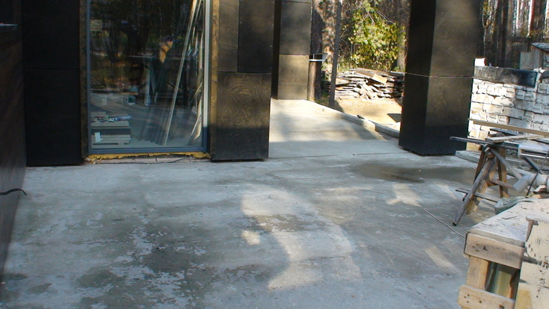

Фото: обшивка фанерой и древесиной.Очень красиво!
А чем покрашена в чёрный цвет фанера?300 вообще не очень понятно зачем нужен. Если вы рассчитываете его использовать в качестве конструкционного материала, то 300 будет маловато (оптимально 450), если теплоизоляционного, то многовато (идеально 150).
