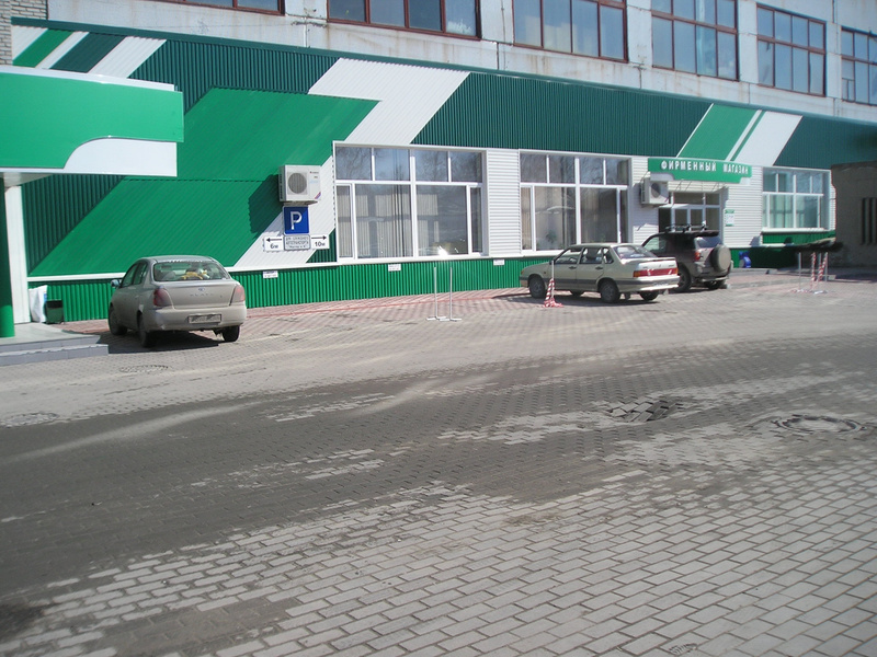

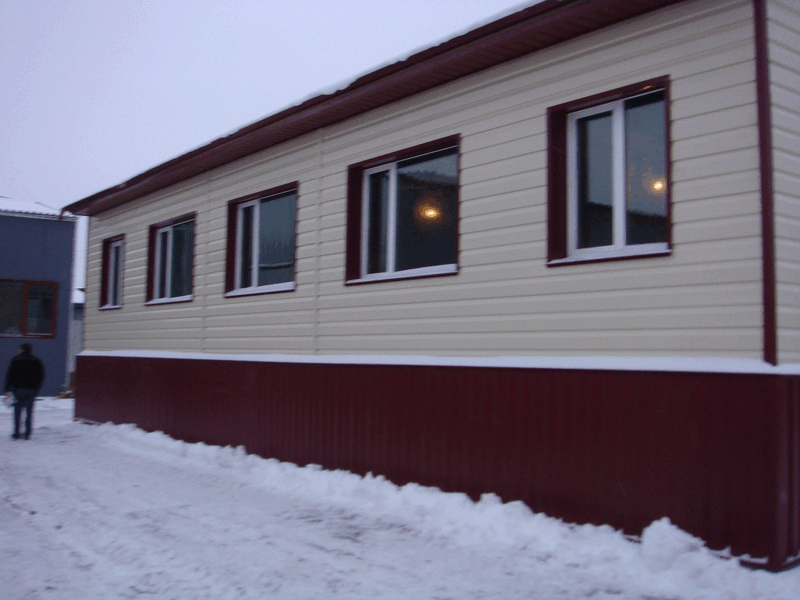

Ни разу не встречал вертикально смонтированный сайдинг. Это что-то из вашего манагерского фольклера)))))

И где там вертикально смонтированный сайдинг? Цоколь? Это не профнастил? Плохо видно. Судя потому, что по фасаду он ориентирован правильно люди делали адекватные. А что касаемо цоколя, то никакого криминала в этом нет. Вопрос вкуса. Некоторые часто сайдингом и карнизы подшивают.
