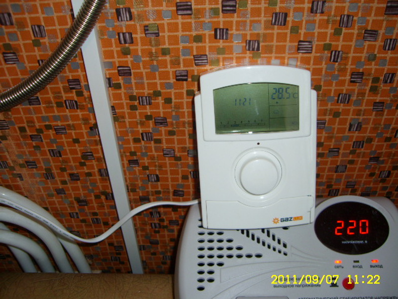

этот стабилизатор вешается на стену. Вешайте.
Пульт ставить на стабилизатор не лучшая идея.
Трубы чьи? Кто производитель?

dimitry11
Всё повесил. Это сразу после запуска котла сфотал похвастаться
Трубы наши, "медоборудование", брали в Леруа. От котла 20-ая, через коллекторы делится на две стороны в 16-ую трубу. Радиаторы, большую часть фитингов там же брали. Всё самое дешевое из того что было.
Вода в системе уже месяц под давлением два бара, в режиме отопления - двое суток. Пока всё работает. (тьфу три раза)
Единственное, в первом от котла радиаторе вода булькает. У меня на эту сторону короткий выводок всего с двумя радиаторами, может из-за неравномерного распределения? И котел подсвистывает немного.

А ведь точно есть! Еще раз перечитал мануал, действительно присутствует такая опция, значит новое поколение только жк-дисплеем отличается, а мне он как собаке пятая нога. Ну вот теперь можно жить спокойно:)
Правда еще немного потратиться придется - докупить пульт управления и датчик наружной температуры, они где-то на 5тыс потянут. Но я уже морально к этому готов, люблю подобные примочки. С газовым котлом и так вобщем-то особо голову отоплением не греешь, а с подобной автоматикой вообще через какое-то время забуду в котельную дорогу. Мне так кажется.
