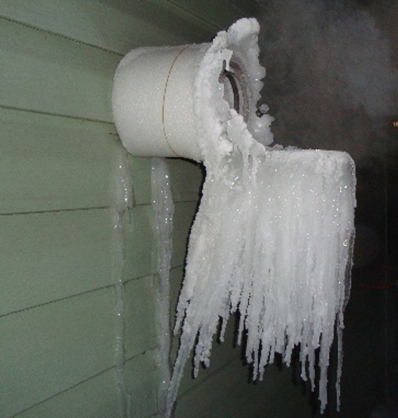

у меня вот такой дымоход,
устанавливал с наклоном в сторону выхода
чтобы конденсат вытекал наружу а не в котел
ниче не модернизировал, щас просто висит сосулька на конце, но все работает,
сосульку не убираю, хочу посмотреть что будет дальше

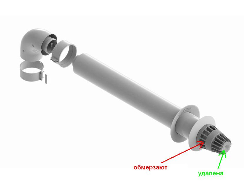

Уклон наружу есть, даже больше рекомендованных 5 градусов. Фото нет, на рисунке показал красной стрелкой, где обмерзает, зеленой стрелкой - удаленную заглушку, сейчас вместо нее вставлена с уплотнением канализационная труба 50-ка, до этой операции дымоход замерз в первый 20-ти градусный мороз. Вообще конструкция дымыхода явно не для морозов

Сосульки, кстати, тоже есть, нижние дырки из показанных красной стрелкой, уже давно забиты сосулькой, а вот сегодня замерзли еще и верхние, и котел начал останавливаться.
удалите этот набалдашник да и все, оставьте канал трубу внутреннюю,
на щелях и получается обмерзание
Можно еще попробовать дросельную заслонку побольше поставить, тяга увеличится КПД уменьшится.

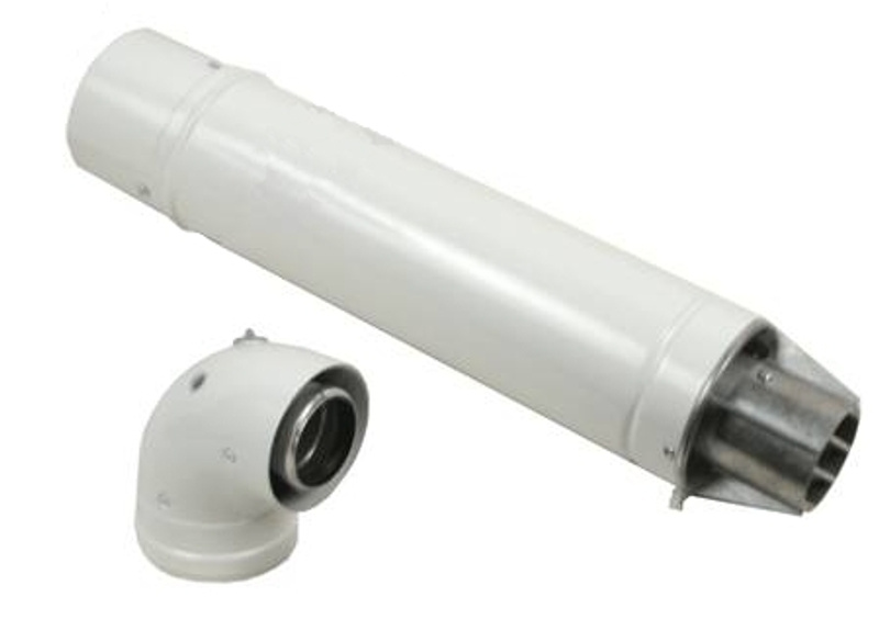

если длина позволяет можно просто подрезать наружную трубу покороче.
либо насадку ставить и утеплять наружную.
на фото просто утепленный дымоход, без оголовка,
вчера проходил мимо трубы и увидел что тоже входные отверстия забиты льдом, хотя котел работает без отказов
вспомнил что в сильные морозы можно открывать отверстия для зондов в колене у меня, в данном случае одно впускное для забора воздуха из помещения, а выпускное не замерзает. Открыл у себя, чтоб не было сюрпризов.

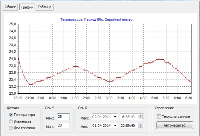

График жилой комнаты, позже сниму показания с самого термостата.
я еще легче одеваюсь. Перевесьте в другое место.
Так о чем разговор, на графике дельта меньше градуса, такая меня бы тоже устроила.
