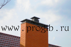

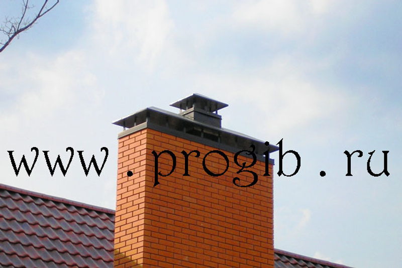

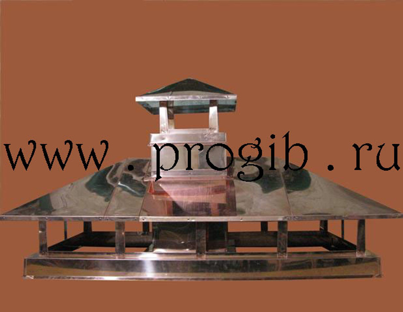

Скажите пожалуйста, что означает "нормальный" в вашем понимании и может я смогу в этом помочь. Можно изготовить под размеры вашего кирпичного дымохода аэродинамический зонтик из нержавейки "Наполеон". А так же есть люди, кто его установит.
Можно сделать именно такой, можно что-то изменить. Пишите в личку наружние размеры дымохода и из чего делать: нержавейка или металл (полимерная покраска), посчитаю отвечу стоймость. Возможен монтаж, замер
... металл (полимерная покраска)...не обгорит красота? ладно бы на вент. шахту, но на дымоход
Полимерное покрытие выдерживает температуру до 200 градусов. "Грибок", установленный на выходе дымохода, не может нагреться до такой температуры.
Скажите пожалуйста, что означает "нормальный" в вашем понимании и может я смогу в этом помочь. Можно изготовить под размеры вашего кирпичного дымохода аэродинамический зонтик из нержавейки "Наполеон". А так же есть люди, кто его установит.Наполеон-это как?
