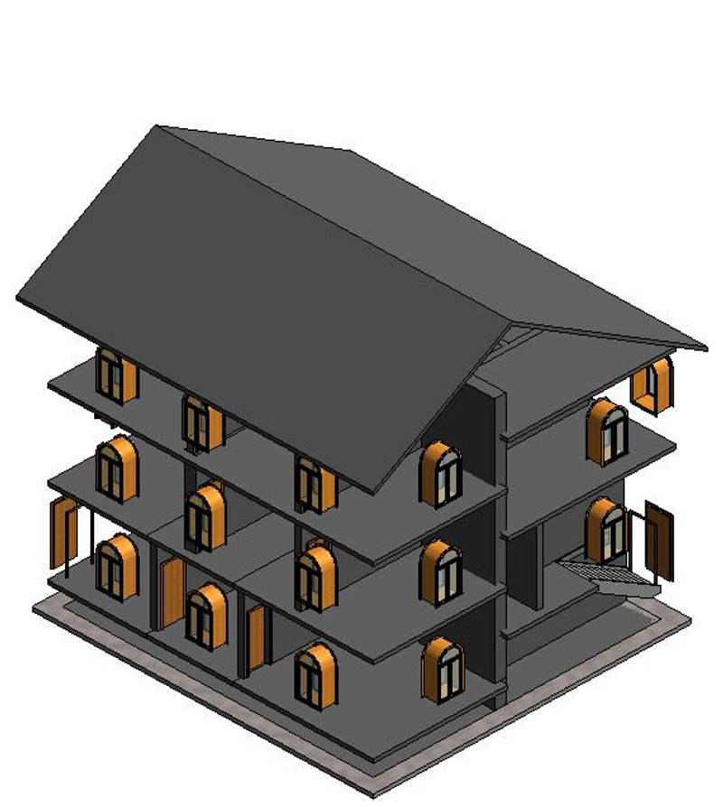

Однозначно - двухэтажный дом:На мой взгляд этажность дома должна зависить от предначения этого дома.
Я это условно разделил на три хотелки (порядковый номер соответстсует этажности):
1. Приехать отдохнуть, попить пиво, пожарить шашлыки.
2. Что бы было где жить.
3. Что бы жить ещё лучше, чем живёшь.
ЗЫ: В настоящий момент строим 7 (2 снизу, 5 сверху) уровневый дом и ещё ни одной минуты не пожалели, что выбрали именно такой проект.

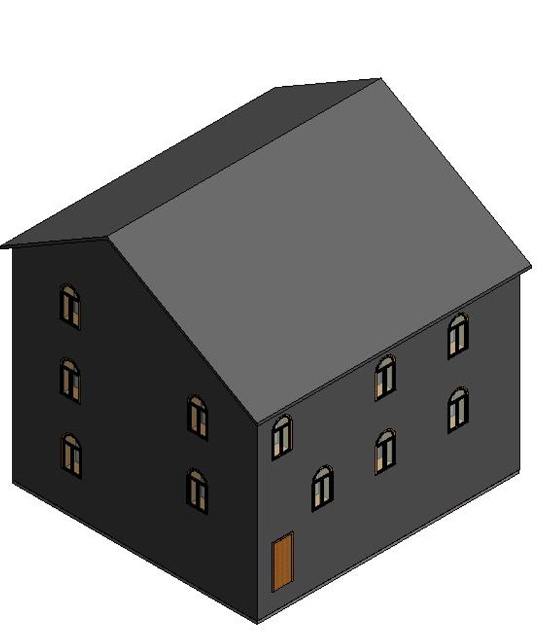

SNS1955
А позвольте спросить вот эти Ваши (7) это реально проэктик индивидуального коттеджика ?Извените я ненавижу это западно-буржуйское словечко "коттеджик" которым называют всё подряд от халуп до дворцов. Да это проек частного дома общей плащадью 396 м2. Спроектированный и построен 20 лет назад специально для Сибири под конкретные потребности семьи и конкретные строительные материалы. За 20 лет построенно несколько таких же домов с небольшими перепланировками под потребности каждого заказчика.
Я со своей семьёй лично побывали в этих домах всё посмотрели, потрогали как говорится своими руками и проголосовали единогласно за этот проект, опять же с не большими поправками под потребности уже нашей семьи. Строительством моего дома занимаются те же самые разработчики что и начинали 20 лет назад, поэтому за выполнение технологий и качество работы я спокоен и обсуждать в дальнейшем что, как и почем на форуме я не собираюсь.
А что бы было проще понять смысл многоуровневости один эскиз верхней части моего дома я
Вам покажу. Ну а остальное как говорят туташние знатоки при ответе на какой нибудь вопрос
ГУГЛ ВАМ В ПОМОЩЬ .
Предвидя Ваши вопросы отвечаю сразу, это не дача, а дом на 10 сотках в городской черте для постоянного проживания в настоящее время двух поколений 6 человек, а когда внуки созреют и женятся появится ещё две семьи. Просто не хочу. что бы мои внуки мотались в поисках жилья как когда то я по бамовским и метростроивским стройками зарабатывая себе квартиру, а жили в одном месте большой и дружной семьёй.
а жили в одном месте большой и дружной семьёй.Боюсь, вас ждёт большое разочарование. Не хотят нынче дети (а тем более внуки) жить с родителями. Ну, если у вас цыганская или узбекская дружная семья...

Если уж от идеи поселиться нескольким семьям в одном месте никуда не уйти, то я бы несколько изменил подход. Надо строить дом из нескольких блоков, под каждую семью свой. На телеканале "Усадьба", как-то показывали проект, построенный по типу "европейской улицы". Автор, архитектор, строит дом в котором каждому поколению отводится особая среда. Всё это объединено единым двориком, переходами.
Ну вот представьте, захотят ваши внуки поколбаситься от души заполночь, а им "низзя, бабушка/дедушка отдыхают", ну и свалят они в общагу, где всё можно.
Да и сама среда, интерьеры, мебель, оборудование для разных поколений должны существенно отличаться.
А этот монстр, что на рисунке, это "хрущёвка" в миниатюре. ИМХО

Сообщение от АлькаЕсли мы почувствуем некую стесненность для семьи из шести человек,
396 м кв на такое кол-во человек? Да еще и кухню каждому?
Не, тесно.
есть ещё чердак 90 м2, правда он холодный и его придётся утеплять.
Домик то на самом деле небольшой его наружные размеры 12,6м х 13,5м и высота до конька 12,5 м. На самом деле кухня там одна , на одном уровне с ней столовая и постирочная.
А так же есть гостевая для приёма непрошенных гостей, рядом с входной дверью, гостинная с зимним садом, четыре спальни в каждой находится гардеробная, кабинет и учебно-игровая комната. Ну и прочие кладовки, овощехранилища, чуланчики. Газовая котельная и скважина находится рядом с домом в помещении теплицы.
Не буду загадывать,но надеюсь. что и внуки приведут сюда своих жён, а тесно никогда не будет
когда мир да лад в доме, просто когда одни рождаются, другие умирают освобождая место молодым.
