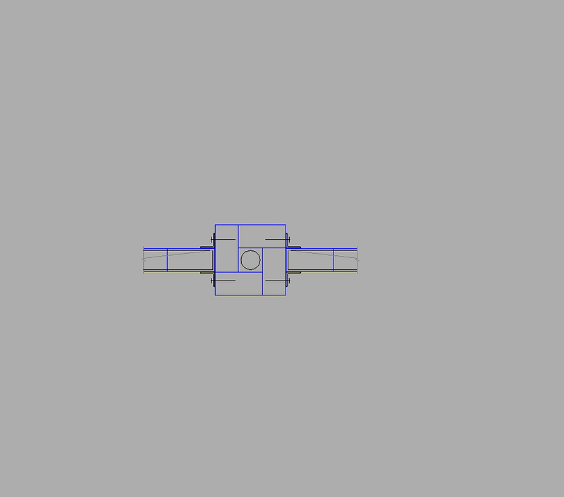

Смысл моего вопроса именно в том, чтобы не заглубляться, ни столбиками, ни фундаментом - технологично ли такое решение?нет.
Столб же, как правило делается пошире, чем в пол кирпича.
Правильнее будет полкирпича армировать пролет целиком, а на столбе сделать паз.
Например, как на картинке.
Тогда трещин быть не должно нигде.
