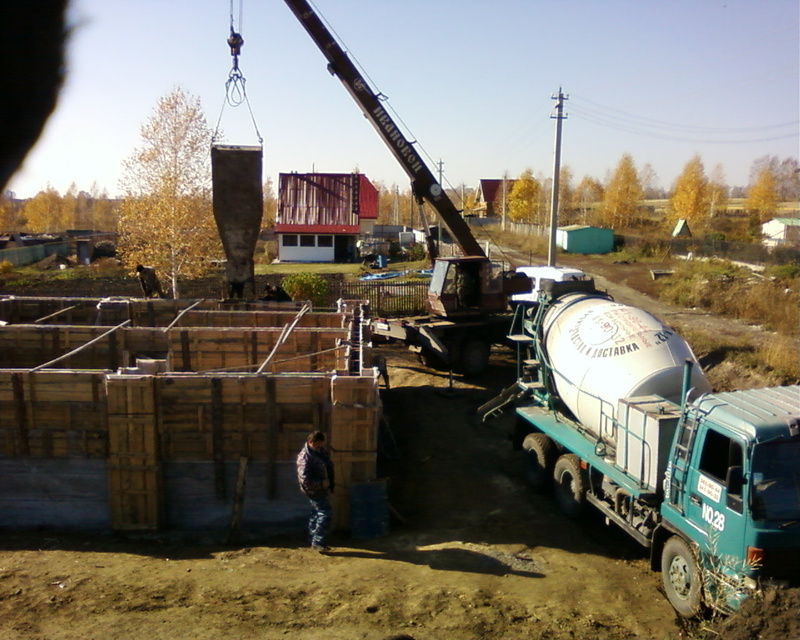

А "галоша" на кране это для строек с башенным краном, в ИЖС только бетононасос, т.к. точно дешевле. ПРОВЕРЕНО!
Автор, для Вас при монолите существует много опасностей, поэтому не заморачивайтесь и перекрывайтесь пустотками. А то вдруг стойки подпорные через неделю возвращать придётся, а бетон "силу не наберёт"
И не забудьте под плиты по несущим стенам положить 12-14 арматуру, по две штуки.Очень не корректный расчёт... очень...Повеселили!
А "галоша" на кране это для строек с башенным краном, в ИЖС только бетононасос, т.к. точно дешевле. ПРОВЕРЕНО!Но спорить не хочу - не вижу смысла...
Если есть желание поспорить,зачем? я себе цоколь 72 плитами с самогруза перекрывал. никаких проблем. рядом встал и работает. а вот если машины, кран, то это много неизвестных решить надо и надо чтобы всё совпало. ну нет в деревне такого количества предложений и не так лехко это всё вызвать. а с города вызывать это минималка 4 часа да ещё и отдалёнка.
каждый считает как умеет. но правильно считает тот у кого на практике получится дешевле. но никак не в теории. пустотки я много наперевозил. так что навык кое какой есть.
Тут-то точно ребята легких путей не ищут...) Выполнять стены из монолита да еще и в самопальной опалубке... ) В свое время ощутил все прелести этого когда строил бомбоубежище нефтяникам на ВСТО надалеко от Усть-Кута...
Хотя в своё время я делал кровли на Чехова, 111 ("Гулливер") и Кирова, 25 ("Корона", заказчик один). На Чехова работали турки и опалубку использовали инвентарную, а вот на Кирова... На Кирова работали кетайцы, и работали красиво. Из говна делали этаж в две недели. Доберусь до работы - приложу фото.
"Самопальная" - да, но она несколько стен подвала выдержала. Так сказать оборачиваемая.
Был выполнен расчёт стоимости затрат на лес и полиэтиленовую плёнку, которой обтягивались щиты, и стоимость затрат на покупку или аренду инвентарной опалубки. В нашем случае деревянная оказалась дешевле.
Был выполнен расчёт стоимости затрат на лес и полиэтиленовую плёнку, которой обтягивались щиты, и стоимость затрат на покупку или аренду инвентарной опалубки. В нашем случае деревянная оказалась дешевле.Пока искал фотки нашел видео прикольное - как китайцы кирпич подают наверх... Смышленные, сцуки)))) Минут за 10 поддон кирпича закинули...
, в точку)))))
