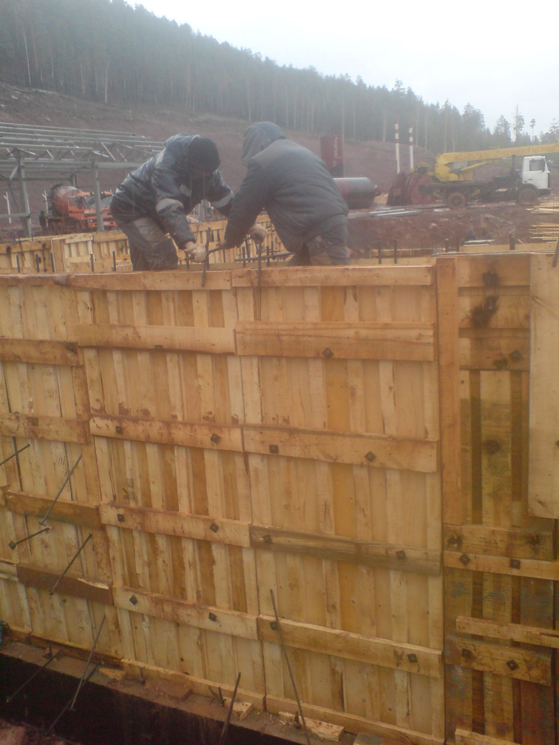

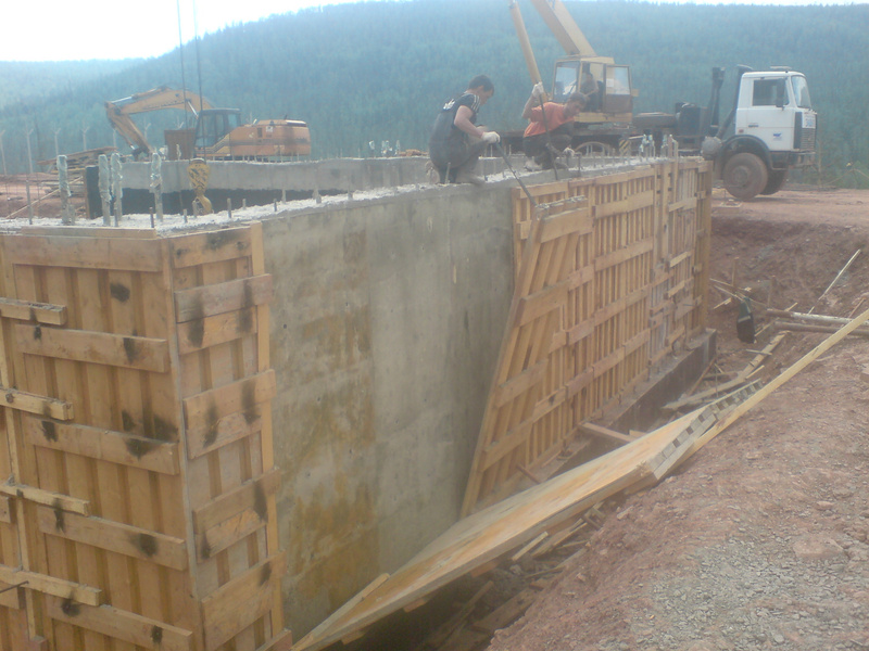

Совсем не обязатаельно. Можно использовать обычную фанеру и доски 50мм и получить вполне приемлимое качество (см. выше, я фотки прикладывал)...
http://dom.ngs.ru/forum/board/build/flat/1879486036/part/4?page=0&sb=5&o=0&vc=1#Post1879486036 - тут еще есть фотки полукустарной опалубки, которая по обрачиваемости и качеству монолита вообще не уступает инвентарной.

Бетон при вибрировании ведет себя точно так-же, как вода. Т.е. давление во все стороны одинаковое и равно g*H (т/м2).
g = 2.5 т/м3 - объемный вес, H - высота столба.
Максимальное давление будет на нижнюю доску. Ширина доски b. Погонная нагрузка на днижнюю доску g*h*b (т/м).
Расчетная схема доски - балка на двух опорах пролетом равным расстоянию между стяжками.
Определяющим фактором, как правило будут прогибы.
Далее можете самостоятельно посчитать по СНиП деревянные конструкции или найти программку.
Результаты своих расчетов - я привел.
Является ли приемлимым лично для Вас такие деформации - я гадать не могу. На глаз их будет видно.
Не забывайте, что раскосы Вам все равно нужно делать. Дабы вся эта конструкция не завалилась плашмя от порывов ветра например.
вертикали делать каждые 25 смЧерез 25 см нужно ставить не вертикалину, а стяжку. Хотите из проволки - делайте из проволки. Шпильками удобнее. Щпильки потом, как уже отмечено, обычно хоронятся.
Вертикалины можно ставить пореже. Обычно их ставят так, чтобы более менее надежно собрать щит (т.е. чтобы он у Вас не развалился при демонтаже и последующей перестановке.
Можете набить, для начала, через шаг. Пока будете выставлять - оцените сплоченность щита и в случае необходимости добавите вертикалин или диагональ поставите.
