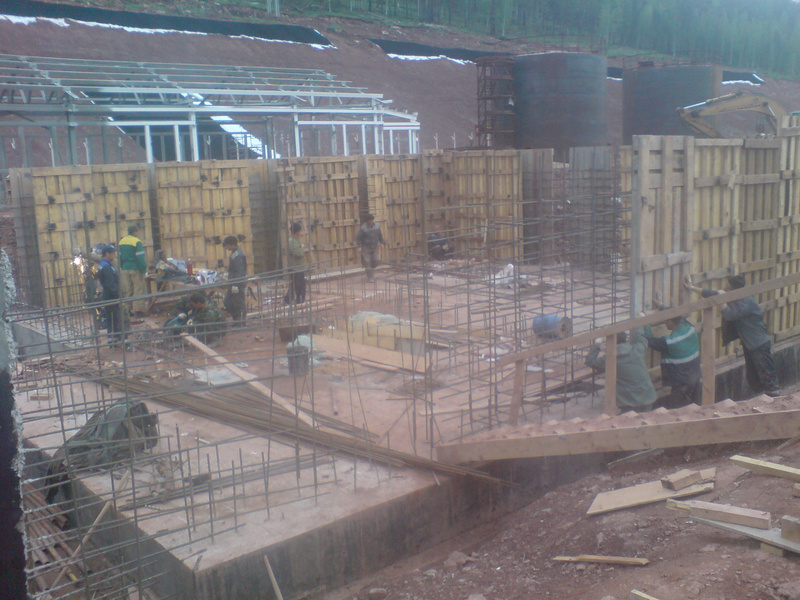

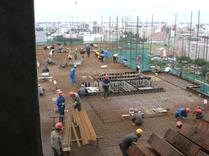

для наглядности о количестве людейДык можно и сотню кетайцев туда нагнать.
Поглядите как они небоскребы свои строят. Ваша фотка - тихо курит в сторонке.
.Реально же, на цоколь ИЖС - нужны всего трое. Остальные - для массовки.
Или вы с приматом распрекрасно вдвоем управитесь.Я с приматом и с опалубкой распрекрасно управлюсь.

)Кстати, о кетайцах... Китайцы на стройке это давно уже не муравьи. Ваши представления о них устарели. В работе они не чета русским, к сожалению...
Вот фотка, где они трудятся. Их не так много для такого объема. Здание, как видите, тоже не кислое. Весь объем выполнен ими. И 50% этого здания - монолит...
Вот фотка, где они трудятся. Их не так много для такого объема. Здание, как видите, тоже не кислое. Весь объем выполнен ими. И 50% этого здания - монолит...не чета русскимКетаЦы кем были - теми и остались.
А мои представления о них - это мои представления. Оставьте их в покое.
Здание, как видите, тоже не кислое.Вижу.

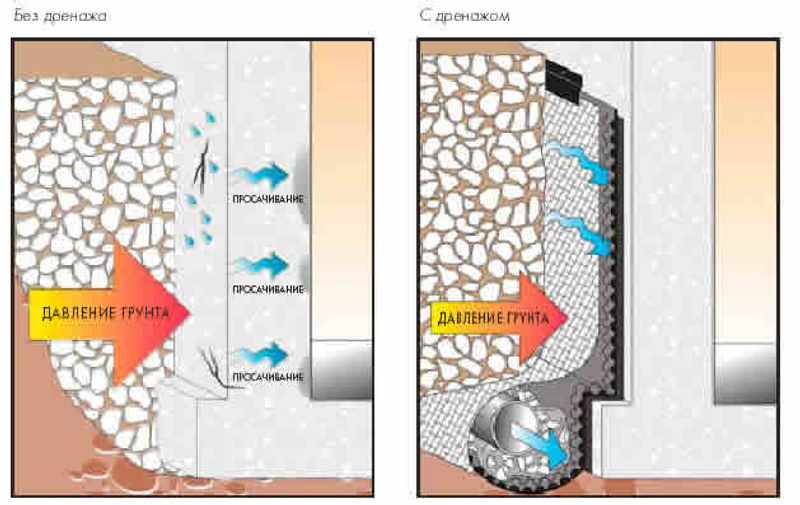

Еще по периметру подвала снаружи делают трубу-дренаж и приямок для сбора воды, а так же выполняют засыпку щебнем между утеплителем и грунтом (снижает нагрузку от пучения на стены подвала) Картинка несколько кривая, но сойдет.

......Для Nikroman кино про китайцев КиноНу, что тут скажешь... молодцы....без перекуров работают.
Видел я это видео...
Лишнее подверждение моему убеждению, что на стройке один китаец стоит двух русских..
Чего так?
Думаете Наши не умеют гайки болтовертом крутить???
Таки я наоборот удивился - четыре кетайса шоб трубу в стакан вставить и на четыре болта машинкой зашпилить
