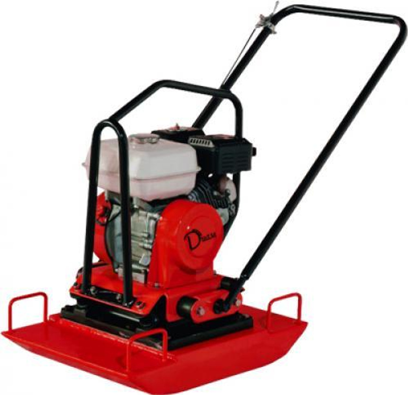

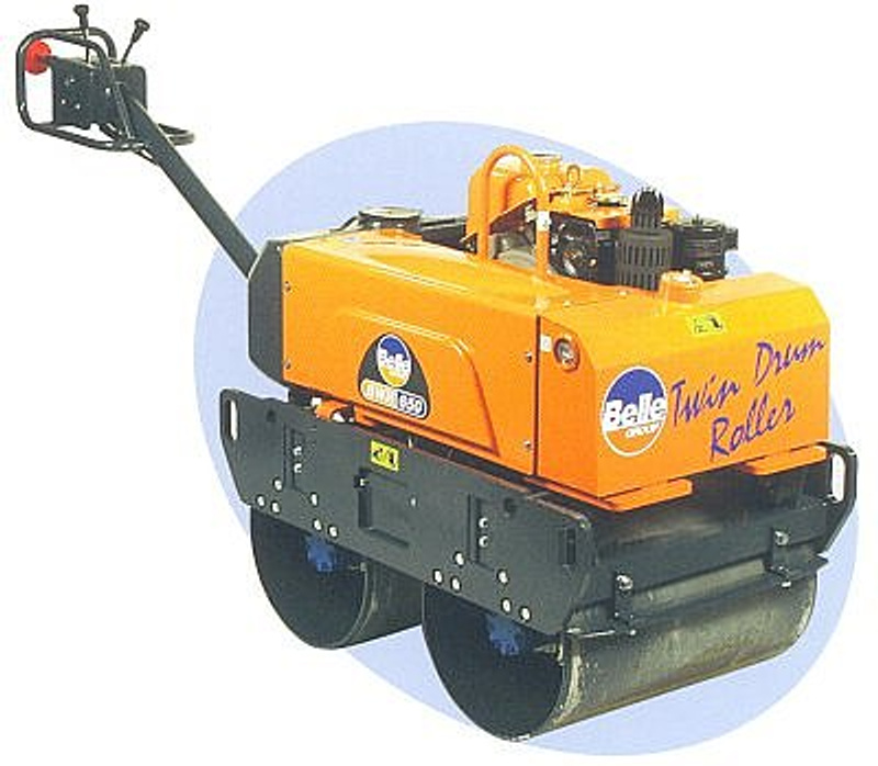

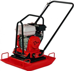

А щебень ручной электрической трамбовкой какойнибудь можно затрамбовать...
(как в клипе статисфекшен)
потому как требуется сделать 72кв.м. дороги и как то каток на эту тему заказывать не комельфо.. какие варианы есть
То как в Сатисфакшине (да простят меня остальные кто пишет в этом форуме) *омно полное, чето прыгает нифига не трамбует. Гораздо лучше или виброплита или ручной виброкаток типа как на картинке. В Нске такие 100% помню в прокат кто то предлагал.
ну вот где бы их взять, дайте наводку.... и ценник за день..
