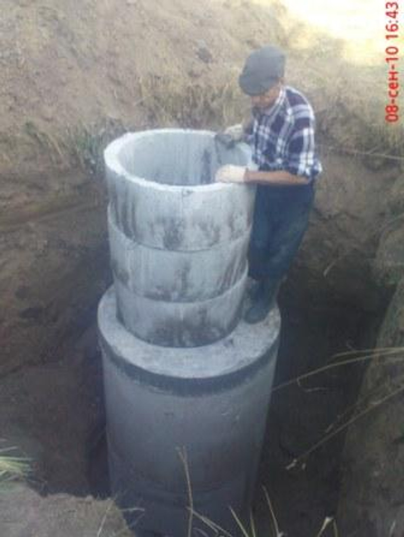

я купил 2 кольца на 1,5х0,9 и крышку с дыркой. всего 6900. выкопал яму за 2 тыр, насыпал туда щебня. привёз на самогрузе и смонтировал за 2 тыр. закидал лопатой обратно. дно не ставил, щебень фильтровать будет.

У меня отец в частном в прошлом году без дна делал, я ему "щас же типа нельзя делать негерметичные септики", ответ "да ... я клал на нормативы". Это про щебень. В итоге сделал неглубоко и заморозил, я сам сам удивился как так, короче переделывать будет. Во вторых нужно отличать когда сам копаешь и когда "заплатил, приехали, сделали", цены ппц отличаються, себе я естественно сам бы копал. Да и объемы сравни 1,5 м3 за 11 и 5,6 м3 за 38, и увеличение объема примерно равно увеличению цены.
напишите конкретнее данные. 1. глубина ямы .2. диаметр колец(ямы) . 3. какое дно (плита или грунт) 4.местоположение. 5. дату когда нужно сделать. 6. растояние ямы от дома ( нужно ли траншею вам выкопать). вот тогда могу сказать приблизительно сколько будет стоить(+/-2т.р.)

Яма глубиной 4 метра, диаметр колец 1.5. Без Вывоза грунта будет стоить под ключ 40 тысяч рублей.
Джузи
А дно бетонируется или гравием засыпается?
кто в теме какой глубины яма нужна? И какого диаметра кольца?Яма нужна ниже глубины промерзания.
А вместо колец лучше использовать емкости под именем "еврокуб б/у".
За ради усиления вокруг стенок (снаружи) заливается низкомарочный бетон.
А дноДно ничего пропускать не должно.
Вода сбрасывается с верхнего уровня.
А на дне скапливается нерастворимый осадок.
Спасибо!
так дно лучше бетонировать или гравием засыпать если под кольца?
А какого объёма еврокуб лучше и надо искать? и какой толщены заливать бетон снаружи? и насколько он надёжен и долговечен?
Нашелся такой только на 1000 литров)))))))
Однако с такого придется каждую неделю воду откачивать…..если семья из 4х человек. Или я чего-то не понимаю?

Не понимаете.
Попробуйте почитать тута.
Масса вопросов отсеется, и сложится базовое представление о конструкции.
Потом по оставшимся вопросам потолковать можно будет.
Спасибо!
Маленько понятнее но, даже 2000 литров это же мало…. Куда вода уходит?
о, даже 2000 литров это же малоНорматив "городской" - это 200 л. на человека.
На мой взгляд - это очень высокая цифра.
Но если вы считаете, что вам будет мало - добавьте еще пру тройку емкостей.
Вода уходит в грунт и там "доочищается" почвенными бактериями.
Сухой остаток остается в емкости и перегнивает в ней.
Что не перегнило - откачивается и увозится.
При правильном подборе емкостей - периодичность "откачки" один-два раза в год.
Александр_1978
Из личного опыта если грунт песчаный или супесь ниже 2-3 метров то ваще вся водичка уходит и чистить не надо ну раз в 15 лет заглянуть можно
но в этом случае донышко бетонировать не надо !
Джузи
тогда лучше гравий? или прям на землю можно?
