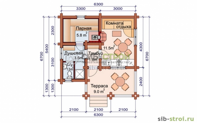

Дабы не создавать новый топик, спрошу тут - есть баня, где в ней можно повесить настенный газовый котел? Строить отдельную котельную ради него сильно не хочется.
В санузле, если дымоход выводить через стенку. В тамбуре, если дымоход выводить на крышу.
только в тамбуре, в С/У размещать газовое оборудование нельзя.
А чоб в комнате отдыха не загавнякать?
Вроде в жилых комнатах тоже нельзя размещать, или нет?
Какая она жилая,в бане? У газовиков есть требование по минимальному объему и площади остекления помещения,в котором размещено оборудование.Есть там еще фишки,но прямого запрета нет

В частных домах у многих котлы стоят на кухне. Так что в комнате отдыха-легко. Только шуметь будет, мешать отдыхать.
в жилых комнатах нельзя, на кухне можно. в маленьких домах и квартирах на кухнях и ставят, дизайн и размеры котлов кстати диктуются как раз кухонным размещением.
А чоб в комнате отдыха не загавнякать?если вопрос про С/У, то он считается влажной комнатой, там размещать газ.оборудование нельзя.
да и сигнализатор загазованости будет регулярно срабатывать.
не шутка.
Там еще требования есть по приточке- вытяжке,ручки надо будет к стенам прикручивать,чтоб с горшка не этсамое....
