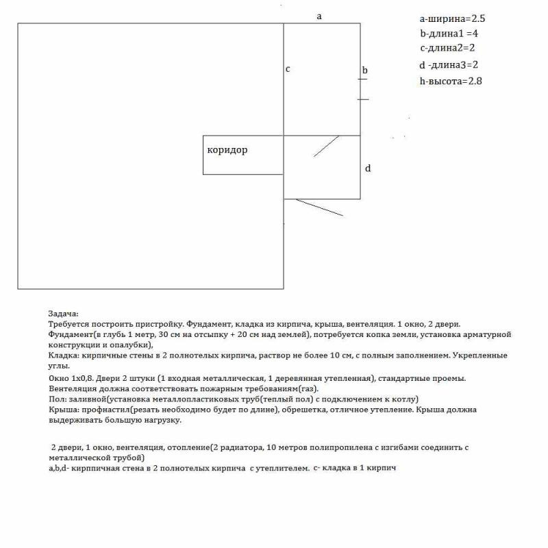

Есть дом шклаколитой. Хочу провести газ и душевую. Фундамент у дома залит в глубь на 1.5 метра. Хочу сделать пристройку. Почва по весне гуляет... Вот вопрос из чего делать пристройку? Как правильно стыковать фундамент и какой глубины он должен быть? В будущем не знаю... возможно придется дом сносить... соответственно пристройка остается. Нужно вот предусмотреть эти моменты.
Опять же пол из чего делать?
