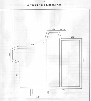

Здравствуйте! чем перекрыть проем около 7.5 метров в эркере? планировали перекрытия сибит, но они максимум 5940
в эркер ни как, может на швеллер положит в эркере??

между вторым и первым будем перекрывать деревом.
01qwerty01
монолитная холодная, да и стяжку надо делать
EAK
под сибит балку надо,на потолке торчать будет.или зто 1 этаж?

даже если плиту кинете,кусок моналитить придется!на месте-бы посмотреть,а так гадать

в общем 3 варианта как перекрыть:
1. плиты перекрытия сибит +швеллер
2. монолитное перекрытие
3. плиты перекрытия пустотки
какой вариант лучше ну и подешевле?
01qwerty01
ну а вообще плюсы и минусы каждого варианта?
EAK
сибит дороже жби плиты,куски монолитить после обеих.с монолитом возьми больше,стяжку по любому перекрытию делать.склоняюсь к монолиту.надежнее

А ПРО ПИРОГ МОНОЛИТА НЕ РАССКАЖЕТЕ КАК ЛУЧШЕ? И СКОЛЬКО ПО СТОИМОСТИ МАТЕРИАЛА ПРИМЕРНО ВЫХОДИТ НА 100 КВ.М

ЧУЮ ЧТО МОНОЛИТНАЯ ПЛИТА ВЫЙДЕТ ДОРОЖЕ ЧЕМ ПУСТОТКИ И СИБИТОВЫЕ ПЛИТЫ
EAK
100м2
-с этого и нужно было начинать,тогда жби .

ага, общая площадь застройки 151 кв., но 50 кв гараж пристроенный, его не будем перекрывать .
а то что фундамент стоит 3 года ни чего? пустотки нормально будет? хотя фундамент хороший, 80 см с наружи и 80 см вкопан и ширина 40см.

а что иму будет за три года,маленько шелушится начнет и то если не защишен.

спасибо! в понедельник будем искать плиты!
а не подскажете, между собой плиты нужно связывать?

Вы уж какого-нибудь прораба наймите, хотя бы на ответственные участки строительства. Вам жить в этом доме.
Плиты перекрытий сибит "имеют систему паз-гребень обеспечивающую их стыковку между собой. Также в плитах предусмотрен заливочный паз для укладки арматуры соединяемой с каркасом будущего монолитного пояса вокруг плит." (с)
Обычные ЖБ пустотки связывают между собой перекрестно. И не спрашивайте, чем.

Вы уж какого-нибудь прораба наймите, хотя бы на ответственные участки строительства. Вам жить в этом доме.спасибо. про сибит и так знаю, прораб будет, просто самому хочется разобраться.
Обычные ЖБ пустотки связывают между собой перекрестно. И не спрашивайте, чем.![]()
