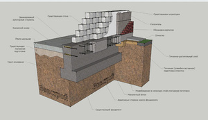

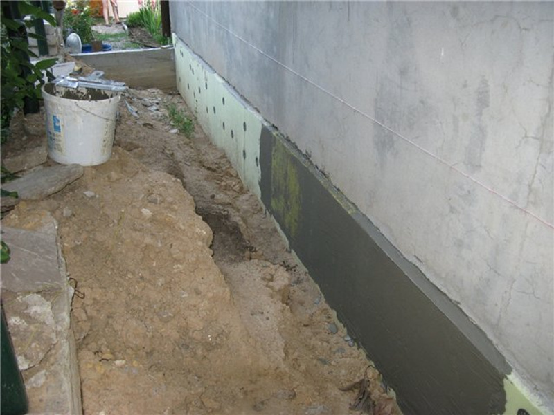

У меня будет что-то наподобие вот такого.
Светло серые блоки - это арболит.
А под облицовку ЭППС не завести? И кладку с него поднимать, а не с фундамента? Нагрузку же он выдержит? Тем самым и контур создадите.
Кладку облицовки на эппс- а что, мне нравится) Но делал ли так кто- нибудь? У Вас подвал планируется жилым?
Получается , что полы по грунту и облицовочный кирпич несовместимы- кто что думает по этому вопросу?По этому поводу пол поднимают выше этого стыка, утепляют на 2 м от стены и отрывают от стен утеплителем.

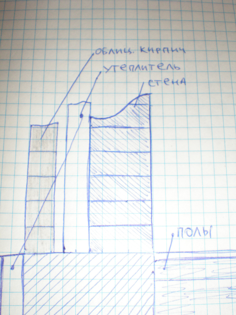

Наверное в этой теме уместно разместить мой вопрос. Планируются полы по грунту, по технологии все и без экономии, а отделка- облицовочный кирпич, как на рисунке ниже.. Если делать как на рисунке- утеплитель прерывается, может для многоэтажек это нормально, так сейчас строят, а для частного дома не совсем вариант. Получается , что полы по грунту и облицовочный кирпич несовместимы- кто что думает по этому вопросу?Сам-то понял, что написал? В чем вопрос? Как у тебя взаимодействуют полы по грунту и "отделка- облицовочный кирпич"?
Сам-то понял, что написал? В чем вопрос? Как у тебя взаимодействуют полы по грунту и "отделка- облицовочный кирпич"?------------------------------
Спасибо за Ваше мнение, но прочитайте внимательней-облицовка кирпичем трансформировалась в фасадные панели.

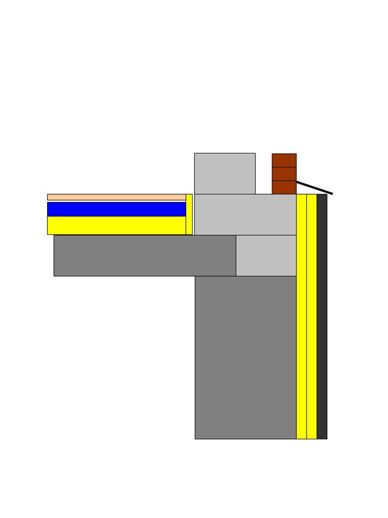

На рисунке утеплена стена, а цоколь голый, ведь это место промерзнет, и полы- цокольная плита, без утеплителя лежат.. Или просто снег растает вокруг дома)
Александр_1978
а цоколь голый промерзнетну это да ! поэтому как вариант цоколь зашить экструдой снаружи от кирпича и в землю ! под отмостку тож можно экструду !
1971

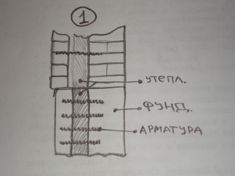

Ну это понятно что утеплять его надо- я ведь 2 фотографии разместил, хотелось бы по ним комментарии.
Александр_1978

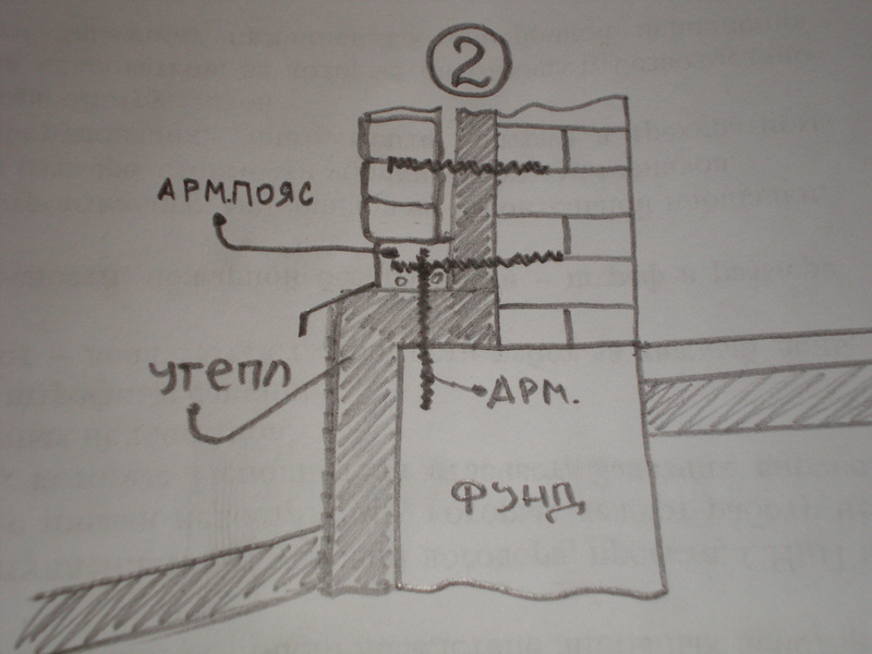

по нимна первом фото непонятен конструктив фундамента жестко не подвязан к основному может на МЗФ начать своей жизнью жить что не айс ! Ну а как на втором фото так арм пояс ставить на пенопласт у которого сомнительная живучесть я бы не рискнул ! ИМХО хозяин барин !
1971
армпояс не на пенопласт а на эппс, и виседь он будет на арматуринах замоноличенных в тело фундамента.. Тоесть если убрать эппс- должен висеть, на фото я подписал все.по нимНу а как на втором фото так арм пояс ставить на пенопласт
Александр_1978
армпояс не на пенопласт а на эппсДа понятно понятно что экструда ! а толщина эппс слоя какая ?
Александр_1978
нанизывается эппс 10 ммможет 10 СМ ?
1971
Да, 100 мм естественно, опечатался я. Вобщем такой висячий ростверк для опоры кирпича, стена 5 метров высотой, на погонный метр примерно 250 кирпичей по 2,2 кг плюс раствор, вес приличный.. Могу замонолитить вместо вертикальных арматурин уголок 80х80, есть в наличии.
Александр_1978
вес приличный..оч приличный не давануло бы эппс от веса такого ! а еще свинью около дома будешь палить так лампой паяльной одно неосторожное движение и экструда уменьшается в разы ! ну это так чисто поржать
1971
Да не должен кирпич на эппс давить, никак не въедешь в конструкцию мою)) Объясняю еще раз для Александра, и немного для Сергея-- кирпич будет стоять на висячем ростверке, ростверк на арматуринах (уголке) как на ножках. А свиней родственники (в деревне) перестали держать давно, так что палить нечего)вес приличный..оч приличный не давануло бы эппс от веса такого !
Первый вариант лучше. Второй пусть КОЛО просчитает, но и так ясно либо пеностекло от "ОК" либо ЭППС Стайрофом 700 (70т/т2), а это редкие вещи в наших краях. Вряд ли найдете, ну если только с авиацией связаны.
Во всех вариантах надо добавить диагональную арматуру под 45* направо верх чтобы работала на растяжение, а не только на изгиб. Стеклопластиковую арматуру берите одностадийную, у двустадийной при растяжени "холодная навивка" сорветься. У ЭППС повышайте адгезию к бетону( я бы профрезировал гребенку). Ну и само собой - антипучинистые действия ( дренаж, ПГС, "Юбка" т.д.)
Про угол наклона арматуры тоже подумал, рисунки на фото- это просто наброски, общий вид. Про антипучинистые действия- утеплю отмостку, грунты непучинистые, сухие. Первый вариант намного проще конечно, в изготовлении имею ввиду. А как отличить одностадийную от двустадийной арматуры- на вид, или как?
