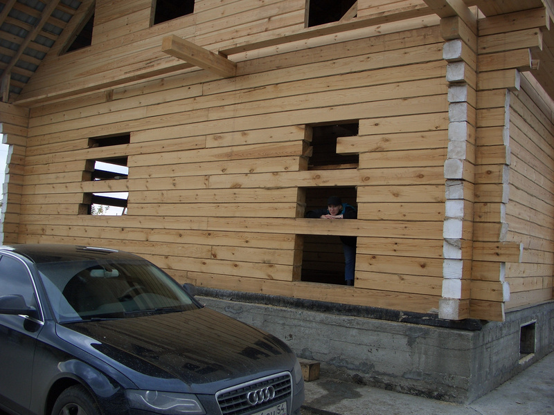

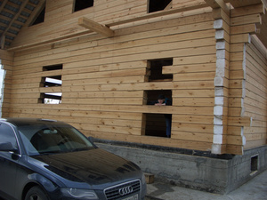

отчитываюсь, только что со стройки приехала, сегодня с утра, как было по догоовренности, привезли первую ходку
