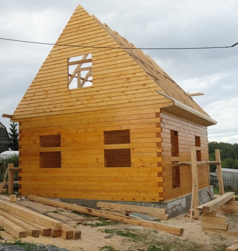

Заказали мы в итоге в Маслянино (я-ТС), дом уже почти готов, осталась металлочерепицу положить (суббота-воскресенье). Как брус по качеству сказать еще сложно, подождем следующего года. Небольшая часть бруса (примерно 3-4 штуки) начала плесенью покрываться (Акватекс спас, довольно хорошо "замаскировал"), есть, конечно, и кривые и плохо обработанные, но рабочие брус строгали. Вот что получилось.
Красота... блястит...
Получается, не брус нужно хороший а руки?
