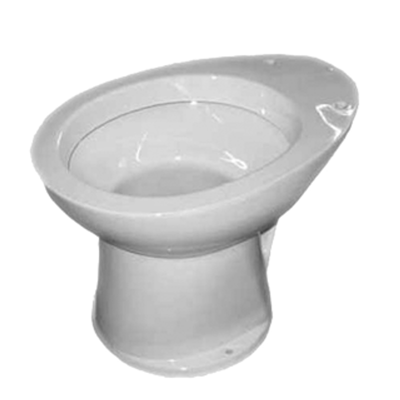

Кто знает, где в Новосибирске купить?
Это у которого слив вертикально вниз.

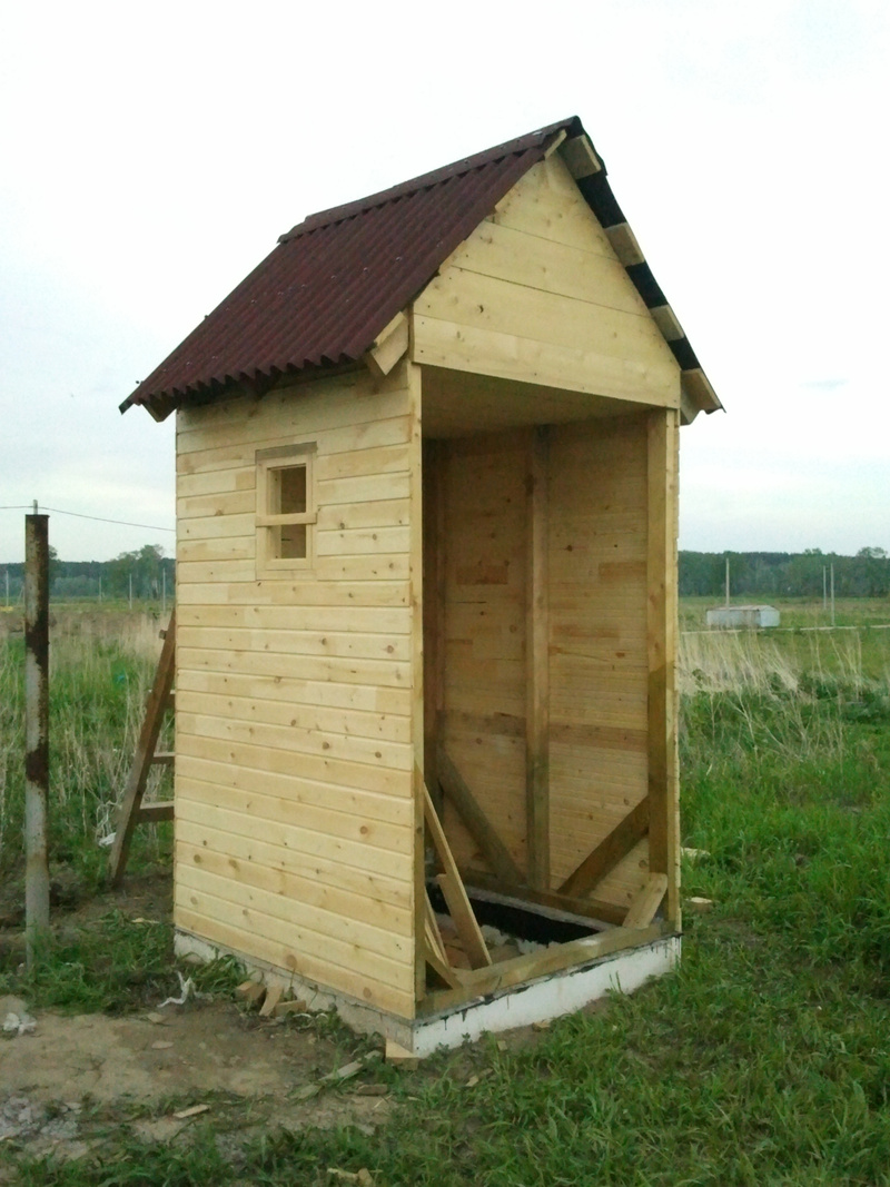

Строю туалет на даче (см. фото), не хочется деревянный стульчак делать.
arkaim
почему нет утепления,гидроизоляции?и окно должно быть пластиковое
EAK
Гидроизоляция конечно же есть, смотрите внимательнее.
Крыша, кстати, утеплена - для того, чтобы от жары защищать (ондулин нагревается на солнце).
Вопрос в другом - где купить унитаз?

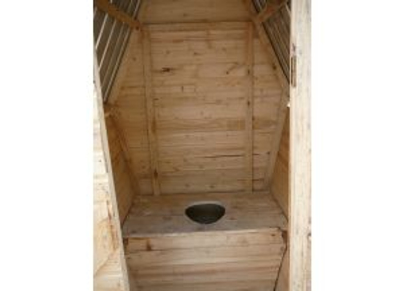

Обычный старый деревянный стул. С седения вырежьте лобзиком круг под ваши размеры попы. Прикрепите стул к полу и если хотите под отверстием соорудите короб до отверстия в полу. О как!)))
_Sedoy_
Или как вариант...)))
ну а если сурьезно, то сделайте так:

Купил, именно такой, как на картинке Andrew999 несколькими постами выше.
Еще раз всем спасибо.

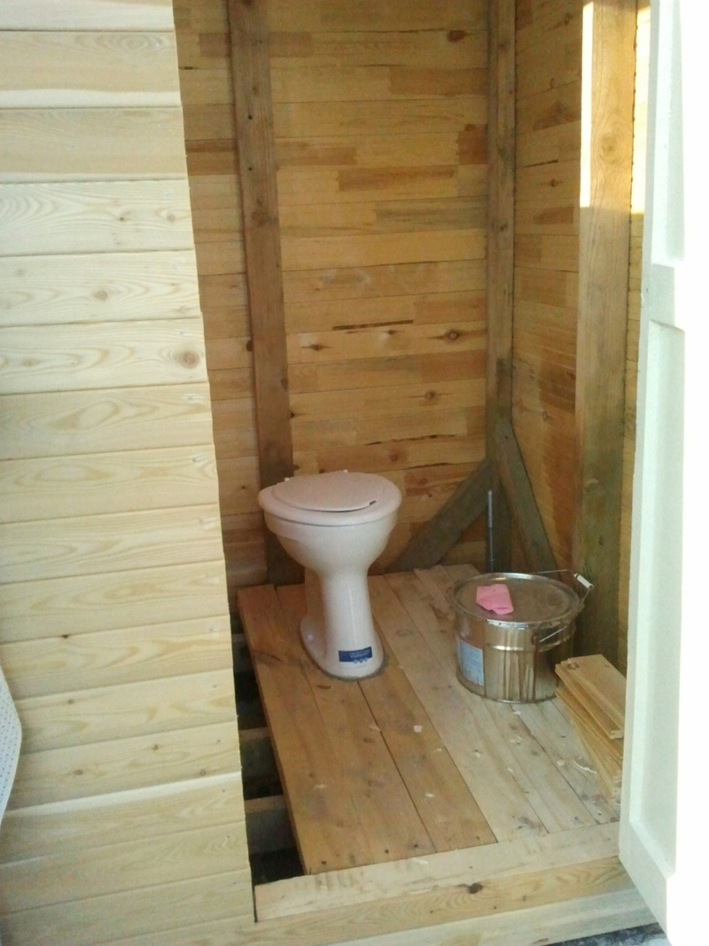

по просьбе - фото установленного унитаза.
так же по просьбам трудящихся пришлось все-таки сортир перевернуть:улыб:

Слив вертикальный вниз. Посмотрите в каком-нибудь магазине такой унитаз, все поймете. Пользуюсь - гораздо лучше, чем деревянный стульчак.

Колена нет, там сразу дырка вниз, в яму. В яме стоит бочка с дырками, из бочки вытяжка на улицу (труба 110), чтобы запаха не было. В эту же бочку подведена труба для умывальника (сам умывальник еще не установил).

Чтобы сквозь этот слив в туалете не было запаха, я бы бочку отнёс метра на 2 в сторону, и колено для той же цели взял бы.
aonmaster
Колено - это сразу необходим слив, т.е. подвод воды к туалету. Водопровода нет в обществе (пока). Если бы туалет был в доме - да, конечно, колено необходимо, а это ведь обычный отдельно стоящий сортир. Запаха, кстати, пока нет (видимо, вытяжка работает, да и крышка ведь обычно закрыта).
