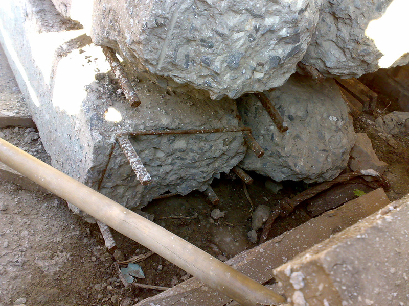

Очень похоже на сваи, использовать можно, армирование сильное.

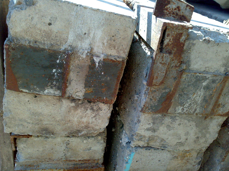

Сваи почти квадратные (трапеция) и арматура в них тоньше. Железяка с одного торца мне говорит, что эта штука от каркаса здания. Только какая не знаю.
Со сваями да, ошибся.Армирование всё равно мощное, на нагрузку рассчитано.
Да, выглядят мощно. А в перемычках как арматура расположена?

105398
720
Скорее всего колонны каркаса,железяки-закладные и косынки.можно ли в качестве перемычки?поверочный расчет делать надо,либо на свой страх и риск ставить,

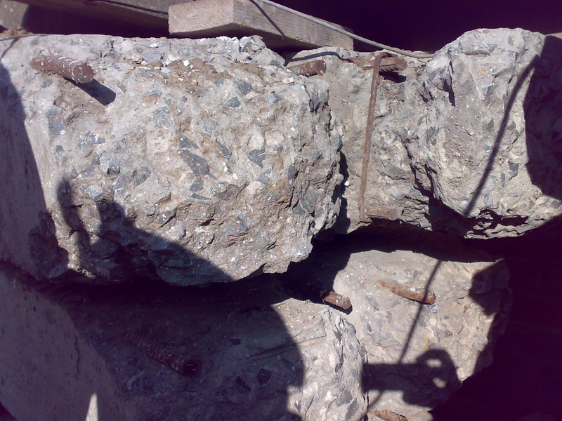

всё равно мощное, на нагрузку рассчитано.Не видать там чевой-то "мощного" армирования.
.Мерить нужно стержни, как продольные, так и хомуты и проверять расчетом.
Очень похоже на колонны для одноэтажных промзданий по серии 1.423-5.
Работать на изгиб они не приспособлены.
В качестве перемычек над оконными и дверными проёмами, данную железобетонную хрень использовать МОЖНО!!!
Армирование и сечение достаточное даже на несущие стены многоэтажных кирпичных зданий.
Конечно при условии, что бетон не имеет трещин.

Армирование и сечение достаточноСечение этого достаточно чтобы на сжатие внецентренное работать. Как и положено колонне.
При чистом изгибе легко может не хватить. Особенно хомутов.

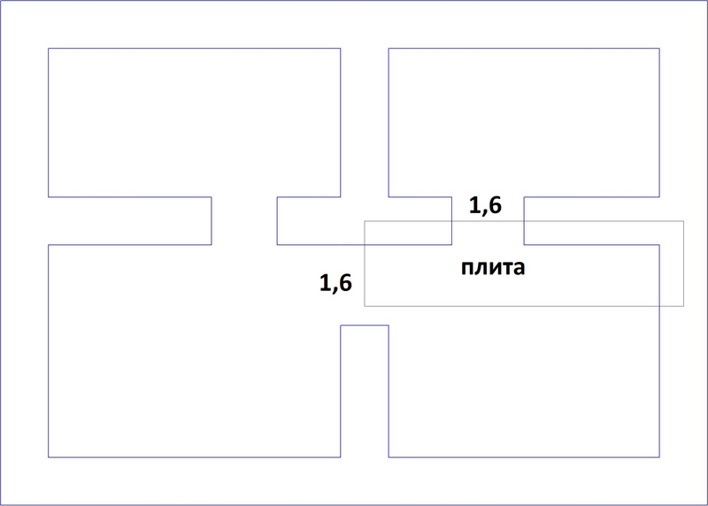

Афтор - проем-то хоть какой??? Что сверху???.
А то мож их тупо по длине не хватит. Например если проем у вас 2,5 м
.Проем 1.6м, подвал, стена 2 кирпича, сверху пустотка и 2 этажа сибита.
плиту можно сдвинуть вниз (судя по схеме) и тогда несущей будет только поперечная стена (внутри) и наружние на которые опираются плиты
Ежели сдвинуть, то крайняя вылезет наружу. Спрашиваю потому, что настаивают на использовании этих штук ради экономии. А мне что-то не хочется экспериментировать.
Схематично. Плита 63.А плиту так нельзя класть...
КОЛО поправит если я не прав...

Ну уж коль менталитет позволяет использовать в качестве перемычек что-то похожее, то какая проблема плиту повдоль на одну-две секции обрезать чтобы не вылезала? Или же сразу искать узкую плиту - они бывают и 1м и 0,8 и всякие разные.

Площадки опирания на кирпичную кладку, если про длину обрезков и СИБИТ сверху не наврали вполне достаточно.
Опирать на три стороны плиты можно только специальные. Они называются "пристенные".
Лучше купите одну плиту меньшей ширины.
