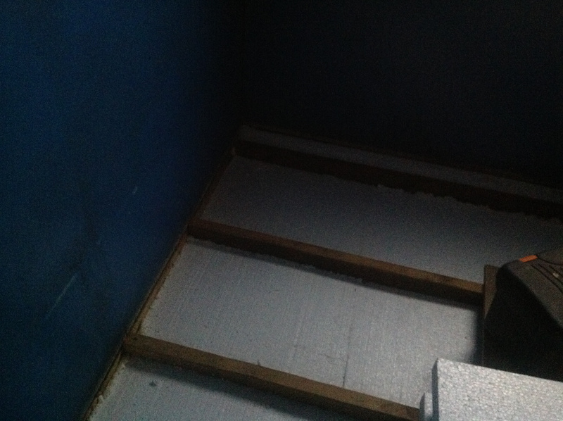

Я использовал ЭППС. Удобно резать, укладывать. Щели запенил и без проблем.

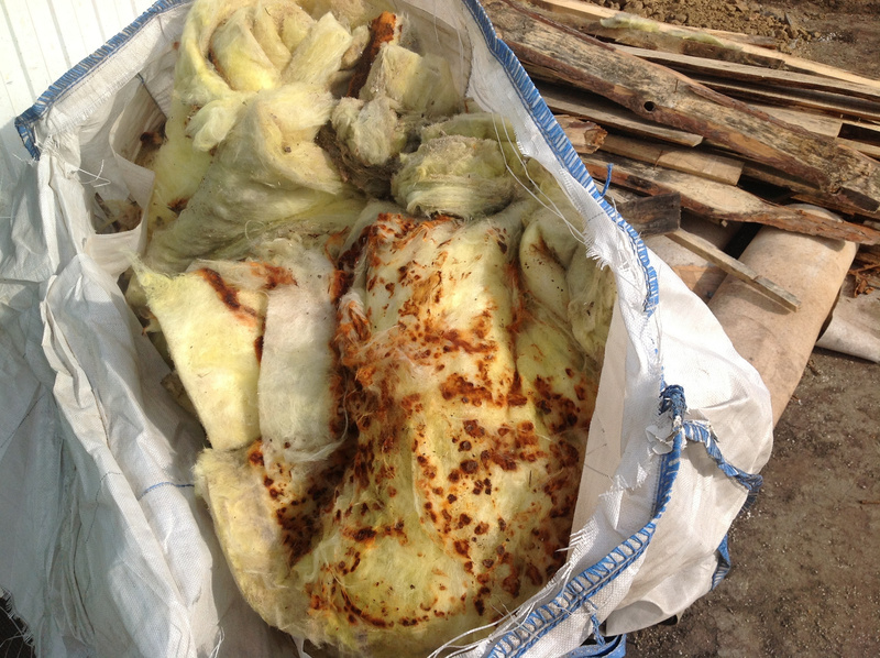

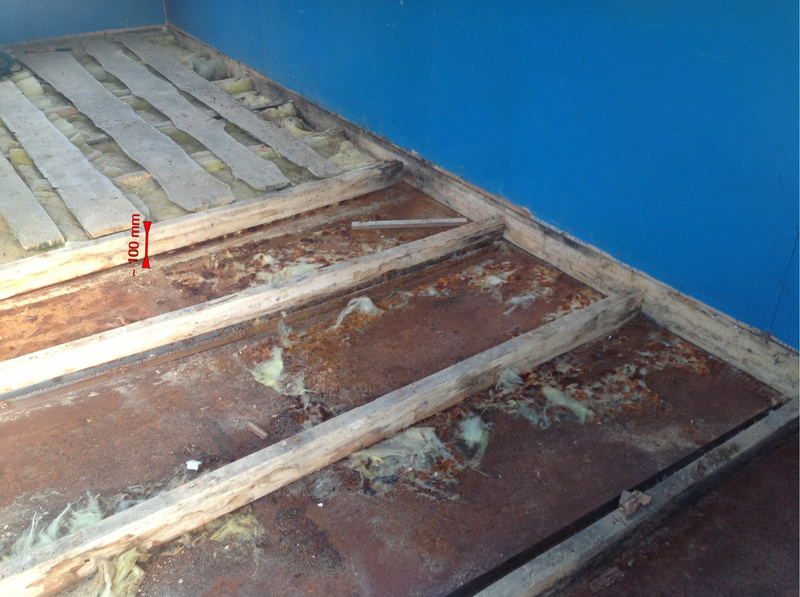

ППС вообще не плох как утеплитель...не так давно меняли рулонную вату(брэнд не известен), в полу бытовке на ППС
ППС на пене отличный и экономичный вариант (считая экономику учитывайте не только затраты на материаллы, но и на работу), сенеж-био - замечательно, доска что лежит надеюсь не прибита :), дсп не воняет, знаю несколько полов с дсп (даже с двп 12мм) - работают без нареканий, но воды боятся, качественная сантехника снимает все страхи, а после потопа не зависимо что лежит хоть осб, все вскрывать и сушить, при этом если в утеплении вата, то на помойку. Предусмотрите доступ в подполье.
