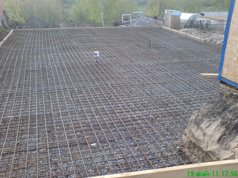

думаю делать плиту в пол метра с 3-мя арматурными слоями, арматура 16, шаг 200*200, чтоб наверняка или как думаете слишком много для стен в 1,5 кирпича + 10см сибита и 6м высотой?

на душе спокойней тем более стена достаточно тяжелая хочу делать так: геотекстиль, щебень,геотекстиль,песок,гидроизоляция, пеноплекс,плита,+отмостка и дренаж какая будет критика и предложения?
Anton Unix
плита в 0.5м?! это куда? на пяти этажку...
0.2-0.3м за глаза...
