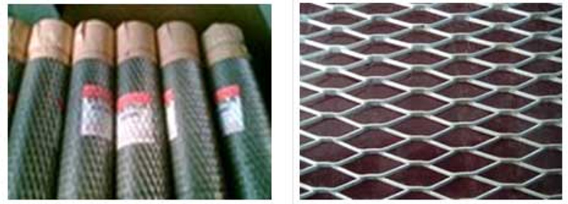

Вот такую сетку нашел: ЦПВС из оцинковки, ячейка 25х10. Цена раза в 2 дешевле чем дюймовкой... правда в шаг балок нужно чтобы ширина рулона попадала.
С уважением, Павел.

Здравствуйте,Павел,Мембрана для того,чтобы эковата не высыпаласьпри широкоячеистой сетке.Мы,когда делаем каркас,для минимизации щелей делаем фальц на досках обшивки.Если зашивать просто доской,при задувке из них будет лететь материал,аж бегом.В эиом случае обычно изнутри зашивают крафтбумагой на степлер.Смысл задувки в перекрытия есть,если не предполагается выполнять работы самому.Потому как при ручной укладке ценник будет однозначно не меньше.При ручной укладке и рыхлении миксером неизбежен перерасхоб материала,но вот насколько большим он будет? Производители дают разные цифры от 20 до 50%,причем тем больше,чем большей плотность при отпуске.То,что эковата будет тянуть влагу из воздуха-бояться не надо,как натянет,так и отдаст.При влажном нанесении ее вообще в мокром состоянии на дрова наносят и никаких проблем,главное обеспечить вентиляцию,если наносится изнутри.Скоро буду дом в Марусино задувать,по результатам можно будет проверить заявленые производителями цифры.
Павел,я что-то упустил сразу сказать,крупная это ячея,просыпаться будет.

Павел,я что-то упустил сразу сказать,крупная это ячея,просыпаться будет.Ну тогда не буду заморачиваться, сделаю настил из обрезной доски + крафтбумага. Расстояние между балками у меня 1м., дюймовкой жидковато пожалуй будет.. как лучше сделать?
