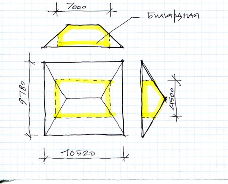

Кулак
Простую схемочку Вашей вальмовой кровли одним глазом бы увидеть. Или подробное описание.
Дело в том, что термин "вальмовая кровля, крыша" каждый понимает по-своему.
Уверен - можно улучшить интерьер, экстерьер и сэкономить деньги.
Anton Unix
Крыша имеет 4 ската: 2 из которых треугольники 2 других трапеции. Треугольные скаты под углом 45 градусов, трапециевидные скаты под углом 30 грудосов. внешний размер дома 9.78 * 10.52 (Прямоугольник). Треугольные скаты идут по стороне 9.78, трапециевидные скаты по стороне 10.52. как-то так

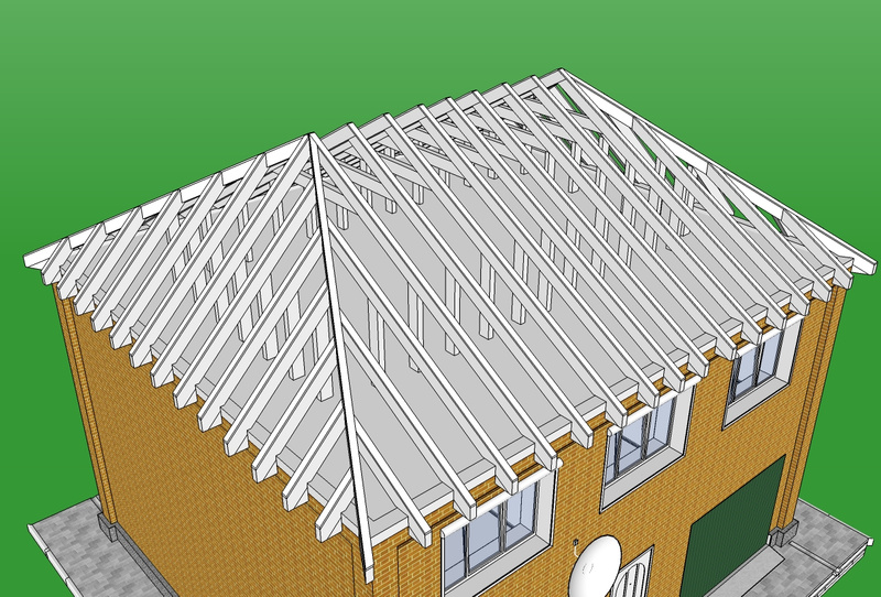

сирота
Вот собственно стропильная система
[/цитата
Прогоны добавь, и конёк. И будет всё отлично.
Стропильные ноги ещё должны в ребре сходиться, а не "в разбег"
Anton Unix
чего-то не понял всмысле в ребре
сирота
В переходе со ската на скат стоит стропилина, к ней приходят стропила смежных скатов.
Должно быть симметрично, опора одной совпадать с опорой другой.
Кулак
Конструкция жизнеспособная. Распор стропил удерживается горизонтальным брусом по периметру стен. Стропила меньше 6 метров. Прогоны не нужны. Горизонтальные затяжки стропил тоже. Их /прогоны и затяжки/ можно сделать для "интерьера". Тогда для стропил можно использовать древесину любого качества, потому что пролет не больше 3 метров. Стоек под прогоны хватит трех по длиной стороне. по короткой две по углам .
В бильярдной, в интерьере "кантри" будут видны 6 брутальных стоек с лежащими на них прогонами и горизонтальные стяжки под потолком, на которые подвешены светильники.
Эти куцые стропила обычно обзывают нарожниками. И ставить их вразбежку ничем не возбраняется. Коньковый брус здесь не нужен.
Nikroman
Узел сопряжения стропила, мауэрлата и кобылок показан очень уж условно... А в остальном просто отпад!
Затяжка нужна чтобы снять распор с мауэрлата (чтобы не произошло то, что по весне в общаге на ул. О. Жилиной). Максимально эффективно она работает при установке внизу. На такой высоте она работать практически не будет. Но так как потолок вам нужен горизонтальный, то ставить эти доски всё равно придется))...
В чем это так лихо нарисовано?
