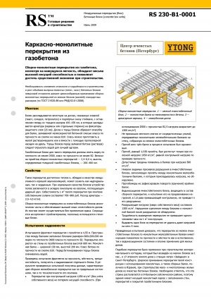

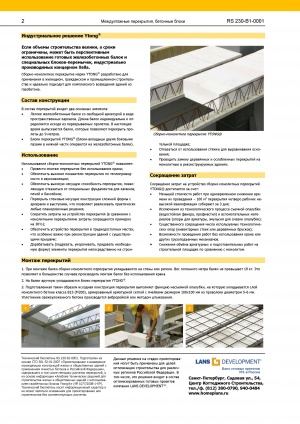

Как вариант могу предложить каркасно-монолитные перекрытия из газобетона (для него есть типовые решения и у Итонга в том числе).

П. С. Не могу прицепить pdf. Сейчас попробую разбить его на jpg и приложить.
Такое перекрытие на одну зиму можете оставить - ничего страшного не случится. Покопайтесь в инете - есть и видео, и фото, и описание...
На вашем месте я не стал бы связываться с газобетоном. Либо сборный (монолитный) ж/б, либо каркасно-монолитный вариант.

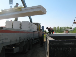

Брату перекрывали подвал сибитовскими плитами своими силами втроем. Сразу оговорюсь, опыта монтажа у них 0, как это делается тоже не видели. Заказали самогруз с Сибита, сразу договорились, что укладывать плиты будем им же. С плитами привезли взятый на прокат за 350 руб/сут специальный захват для укладки плит(не путать с мягкими стропами, их не советую). Не упахиваясь уложили за два часа. Подводные камни были лишь со стороны Сибита: три плиты оказались горбатыми, заметили только после монтажа. Маленький совет, не подписывайте бумажку о приемке до укладки. Но чесно сказать свой цоколь через две недели перекрыли пустотками (как то они понадежнее).
