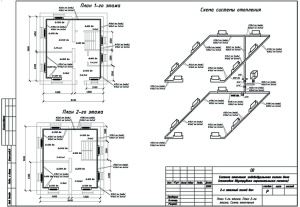

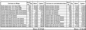

А вообще тоже сайчас заморочился выбором материала для отопления. Дом правда кирпич. Рассматриваю либо медь, либо полипропилен. В любом случае все в стяжку спрячу (ну само собой полипропилен в изоляции и с П-образными компенсаторами). По цене медь получается раза в три дороже (примерно 8тыс на ПП и 24тыс на медь).
Разводка по дому будет примерно такая:
Рассматриваю либо медь, либо полипропилен. В любом случае все в стяжку спрячу (ну само собой полипропилен в изоляции и с П-образными компенсаторами). По цене медь получается раза в три дороже (примерно 8тыс на ПП и 24тыс на медь).а смысл экономить 16 рублей разве есть?
медь ведь тупо крепче и долговечней, если блуждающие токи не отыщите.
а смысл экономить 16 рублей разве есть?Ну вот в этом и вопрос - для меди нужно учитывать гальванику системы, допустим нельзя непосредственно соединять медную трубу с алюминиевым радиатором и пр.
