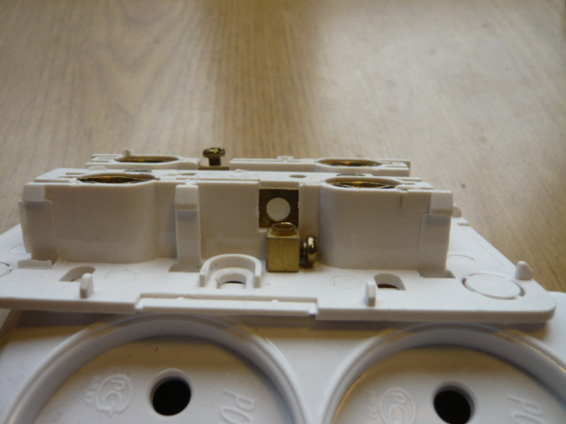

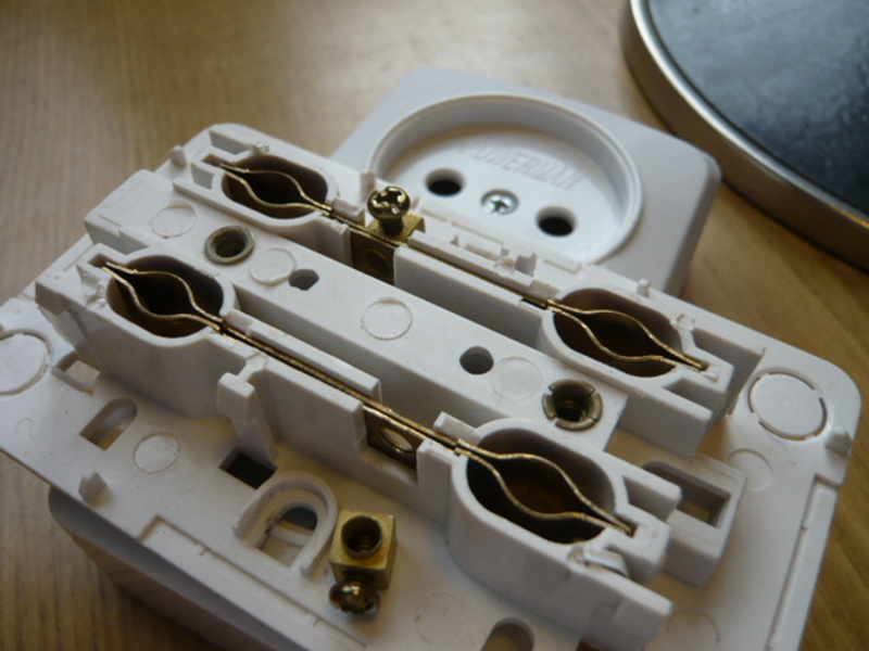

Посмотрите Lezard серия Mira, очень неплохой Китай,Внешне красивые, но из трёх двухрозеточных блоков у двух при подключении провода отвалились вводные клеммы - очень слабо приклёпаны к токоведущей пластине. И в магазине этого не увидишь - китайцы каждую розетку в плёнку пакуют.
Не советую выбирать розетки только по внешнему виду и цене - дороже может получиться в итоге.
Japonovod
Вам просто не повезло. Два года работаю с Lezard, именно с Mira, нареканий не было. Керамическое основание и очень плотное присоединение к токоведущим пластинам. Несколько розеток себе поставил. Год эксплуатации без проблем. А еще у меня был э\монтажник, бывший КМС по боксу, 190 росту, 150 весу, одним пальцем 2-3 клеммы перекрывал, так у него любая арматура "слабая" была. Резьба срывались, пластмасса раскалывалась, клеммы отваливались. Ченть поднять, перетащить - это легко, а присоединить - так легче застрелиться, хотя спец был очень грамотный.
Мне они очень не нравятся! Нужна хорошая сноровка чтобы их поставить. Им бы ещё шайбы добавить? А так, жилы из под винта в розетках так и норовят выскочить, особенно при подключении шлейфом.- Жилу с левой стороны затягивает, а жилу с правой стороны выдавливает.
Да, еще пластик этих розеток не просто плавится, а прекрасно горит?
Вот ссылка про Lezard

Вот с чем доводилось сталкиваться
To GEORG. "А так, жилы из под винта в розетках так и норовят выскочить, особенно при подключении шлейфом.- Жилу с левой стороны затягивает, а жилу с правой стороны выдавливает." А жилу, перед подключением, колечком завернуть, никак? Конечно долго, денюшкофф не заработаешь. Зато, когда жилу прямую под винт засовывают, металлосвязь хреновая получается, сертификацию не пройдешь. Или Вы, в своей работе, услугами лаборатории не пользуетесь? Своих монтажников, за такое присоединение, я очень громко ругаю.
To новосиBEERцу. Вроде разговор за Lezard шел, а Вы Powerman нонеймный "рекламируете".
новосиBEERец
Powerman нонеймныйно упаковка была Lezard
Japonovod
Ни одна, уважающая себя, фирма не будет наносить на свое изделие чужой логотип. В Вашем случае это просто подделка. Ценник на Powerman ниже Lezard в 2-3 раза. Качество - прямо пропорционально. Делайте выводы.
... А жилу, перед подключением, колечком завернуть, никак? Конечно долго, денюшкофф не заработаешь. Зато, когда жилу прямую под винт засовывают, металлосвязь хреновая получается, сертификацию не пройдешь. Или Вы, в своей работе, услугами лаборатории не пользуетесь? Своих монтажников, за такое присоединение, я очень громко ругаю.Кроме Lezardа розеток не видел? Или так от проблемы избавились? Можно еще шайбу добавить. Наверное, у всех остальных розеток таких проблем нет? Нет, Lezard не самая плоха розетка, есть хуже. Но просили хорошие подсказать? Вот Алексеевич например предложил. А может про РШВШ писали?
Про подделку тут писали? Давайте о созвучии напишу: - Легранд и лезард. Уже несколько раз, отправляя своих клиентов за легранд получаю лезард. Им еще упаковку похожей сделать - продажи попрут?
