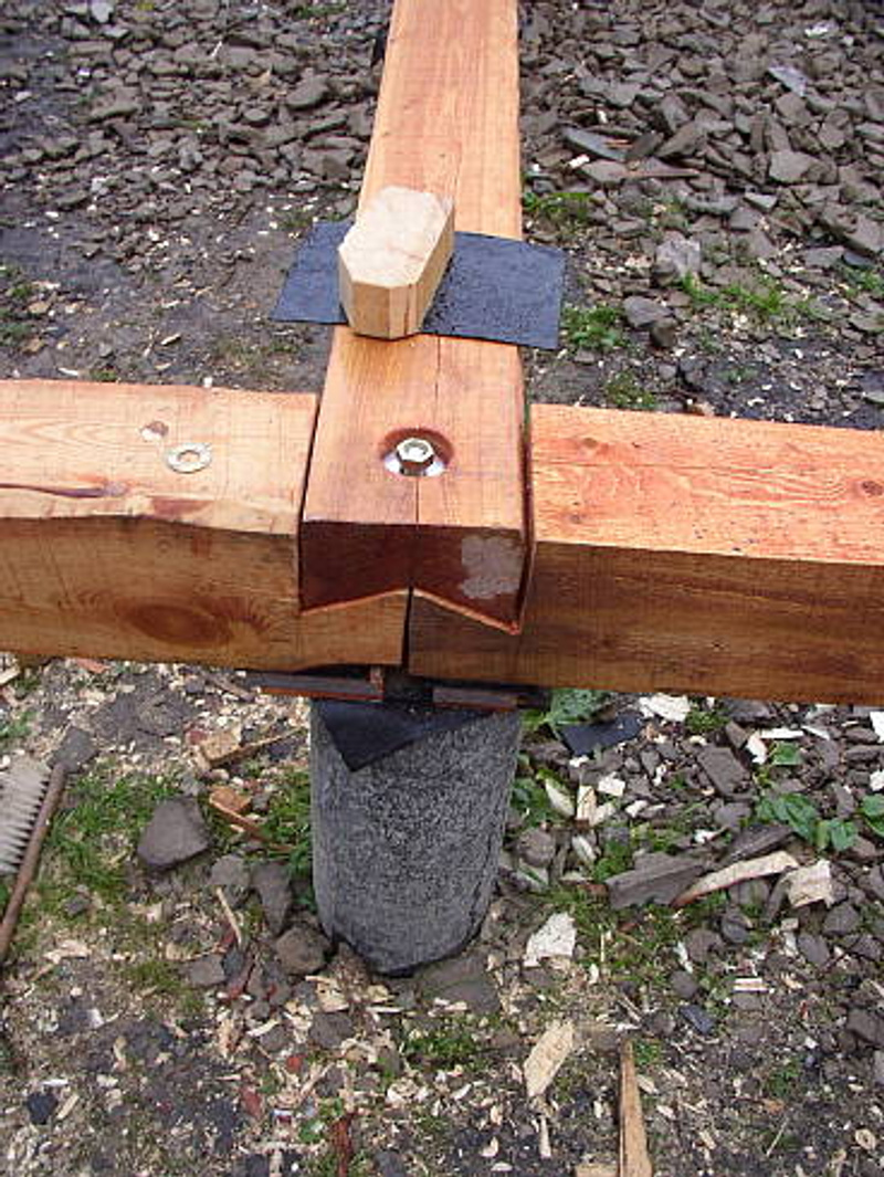

Соединение "полусковороднем" здесь не оправдано. Вон уже трещина пошла...
Делай "по ленивому" в полдерева, и крепи перфорацией с глухарями. У нас тут не Америка с торнадо и не Япония с цунами, анкерить бесполезно. Если морозное пучение начнёт давить твои столбы- ни что не удержит.

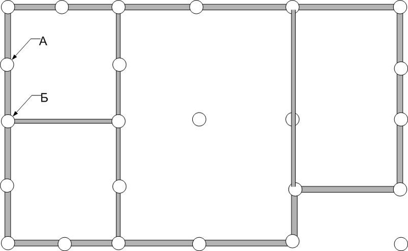

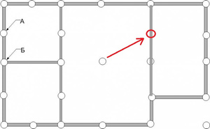

Привожу план дома и план свай фундамента.
На сваях "А" или "Б" лучше делать стык бруса?
Брус будет 220х150 (вчера уже привез сухой).
И как лучше ставить ("лежа" или "стоя") (по ширине или по высоте)?

на сваю А
Если предположить что у вас 2 м между сваями то вариантов два: 6+2 и 2+4+2
дом 6,5х10 (по осям).
То есть вы советуете делать стык на свае, где нет угловой стойки?
дом 6,5х10 (по осям).Ага. вам все равно обвязку делать в 2 венца - нижний переруб сделайте на 2 свае с ближнего угла, верхний - на 2 свае от дальнего - в любом случае перекрываете целым. отхода только много. хотя покумекая можно раскидать.

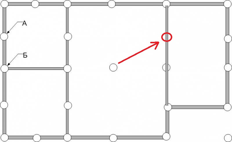

А в центре большой комнаты свая зачем? если не секрет?
Ведь она ничем не нагружена - выхватите неравномерную осадку - выпрет балку
лучше перенесите - полезнее будет
Если делать обвязку в два ряда, то получится 220+150=370 мм. Это нормально?
Тогда надо еще брус докупать, я думал обойтись одним рядом 220, а сверх (стыки) закрыть доской 50.
Перенести сваю уже не получится, он на 2,3 метра залита
Я её ставил из расчета, что пролет балки пола будет большой и это типа дополнительная подпорка, чтобы пол не качался.
А почему осадка неравномерная будет? Уже год как свая стоят.
Да плюс можно же сделать на этой свае регулируемую подставку, видел на картинках...

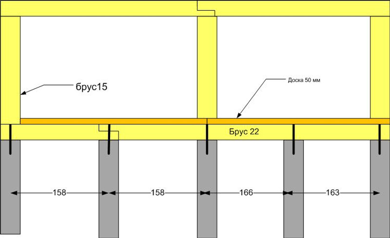

Значит ли, что такой схемы обвязки хватит?Хватит, только поясните мне, зачем анкера в сваях?
И где гидроизоляция по срезу свая-брус?
Ответ на более ранний вопрос:
Перфорация- это металлический оцинкованный крепёж с дырками под гвозди, саморезы и т.п.
Глухари-это саморезы больших диаметров с шестигранной головкой под ключ.
1. Анкер? Ну чтобы типа держалась обвязка. Сейчас из каждой сваи торчит армаматура D10 по 3 шт в каждой свае. Что с ней делать - не придумал.
2. Гидроизоляцию обязательно буду ложить, картинку делал для другой наглядности.
3. Если анкер не нужно, это сильно упростит работы. Но, блин, а вдруг "съедет" обвязка со свай?
1. Анкер? Ну чтобы типа держалась обвязка. Сейчас из каждой сваи торчит армаматура D10 по 3 шт в каждой свае. Что с ней делать - не придумал.Ну если у тебя сваи по ТИСЭ заякорённые
3. Если анкер не нужно, это сильно упростит работы. Но, блин, а вдруг "съедет" обвязка со свай?![]()
Арматуру спилить, оголовок сваи покрыть битумно-резиновой масткой.
А почему осадка неравномерная будет? Уже год как свая стоят.А балки как будут? вдоль длинной или короткой стороны дома?
Если вдоль короткой - то свая полезна как промежуточная подпора на длине 6,5 м. но шаг балок 2 м
если балки вдоль длинной стороны, то тут все логически - пролет в середине 4м, с шагом 1 м вполне справиться брус 100*200 (балки установлены во 2 венце, а 1 как ростверк, либо вообще 1 венец обвязки и балки через метр на кронштейнах) - тогда зачем посередине 4-метровой балки свая? ведь на сегодняшний день сваи стояли без нагрузки и никуда не ушли. через месяц (к примеру) вы нагрузите фундамент весом дома и грунт под основанием сваи начнет уплотняться.... но это относится только к тем сваям, что под стенами. а поверх центральной сваи ляжет только балка. вот вам и неравномерная осадка.
а лазить под пол крутить домкрат туда-сюда - на любителя
Не будет у него неравномерных осадок,,нагрузка от каркасника такова,что сваи ее и не почуют.Там запасов,навскидку, раза в 4 если не поболе.
Я всего лишь описал физику процесса. я не экстрасенс и не вижу какие грунты в основании свай, какие сваи и как их залили. мож там на глубине 2,3 м четко так начинается скала ровным платом - вообще никуда ничего не денется, а мож там очень такой слабый грунт (лесс, торф еще какая хрень) который и каркасник продавит - ведь он хоть и самый легкий, но чего то весит. а по запасам - если по прочности бетона - это дом легко выдержит 1 свая (всего), а по грунтам - даже на мягкопластичной глине можно было свай 10 выкинуть из поля лехко (нагрузки дома 6-7 тонн на сваю). тут либо очень плохо на глубине, что столько свай залили по расчету(и осадка будет даже от каркасника), либо сделали от фонаря, с запасом.... но зачем?денег дохрена?
либо сделали от фонаря, с запасом.... но зачем?денег дохрена?Грунты хорошие, в 6 метрах дом кирпичный стоит.
Расположение свай делалось с учетом планировки дома.
Сразу было понятно, что запас большой.
Делал все сам, с сыном.
Ушло два по полдня работы, 3 м3 бетона и 180 метров арматуры и 2 рулона рубероида.
Поэтому экономить на сваях - значит сэкономить мизер по-сравнению с общей суммой.
И так свая сильно меньше 1 тыс.рублей вышла.
Тогда не парьтесь
хотя 5 тыщ тоже деньги - сыну на велик например
Сын права пару месяцев назад получил, ему уже не до велика
Смысла нет из 15 бруса делать стойки каркаса.
Углы относительно стен будут более холодные.
Анкера в сваях для крепления обвязки - правильное решение.
