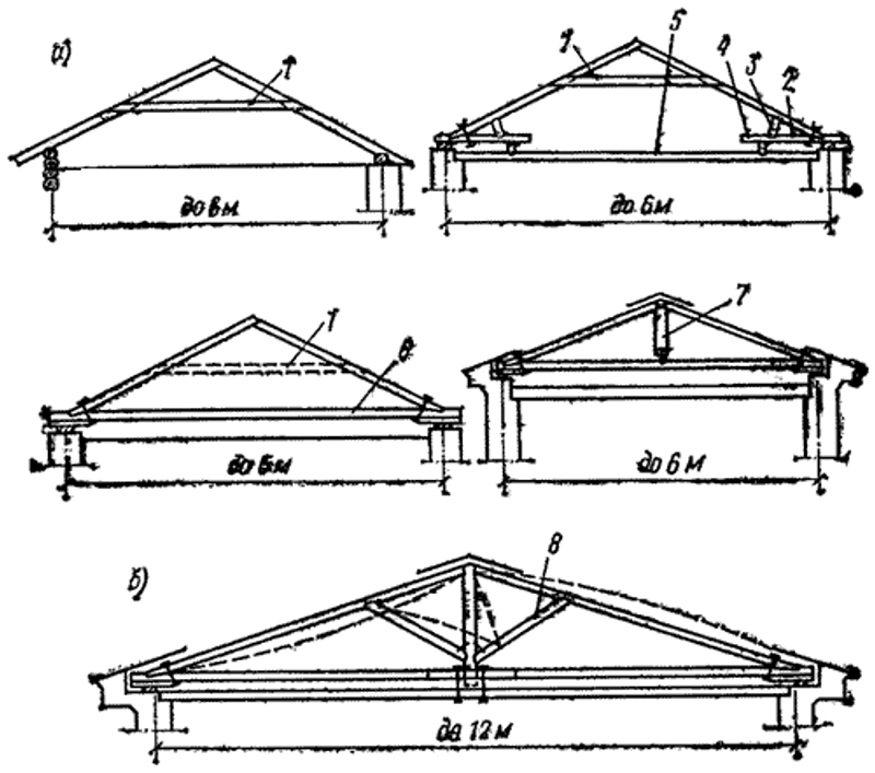

Хочу весной поставить гараж на участке размер 6.4*8.4 внутренний стены шлакоблок под облецовочник, крыша двух скатная со смещенным центром под металочерепицу, длинная сторона крыши на дорогу, короткая во двор, двое ворот и дверь. Вопрос такой: Как сделать балки перекрытия (имею в виду длину), клееный понятно, но это дорого. Бруса такой длинны нет. Или может, кто другой вариант предложит?
Швелер, двутавр в общем что-то металическое. правда продаются по 11,7 метра.
Вы имеете в виду, один по середине, и на нем балки состыковать?
А возможен такой вариант, под коньком положить швеллер или двутавр, и сложить на нем стропила уперев их на стену?Конечно, поставить опору по середине швеллера?

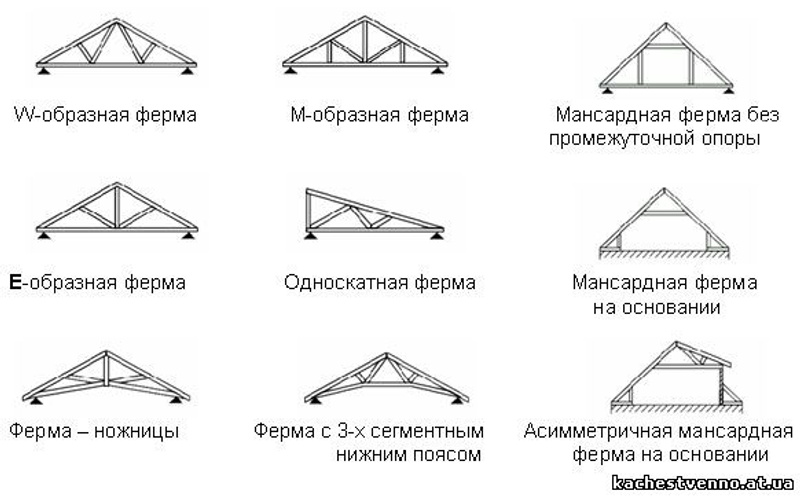

Здравствуйте. А что ферма не походит для вашего варианта? Доски можно срастить...пролёт та шесть с лишним метров...

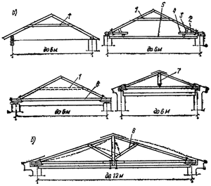

Подходит, просто на сколько это увиличивает стоимость? напримен на первом рисунке вариант а-до 8 метров.

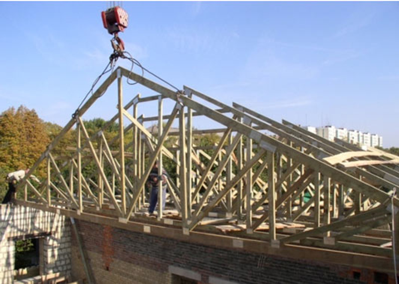

Я бы в данном конкретном случае простенькую фермочку сваял и жил спокойно.Балку тож можно изобразить,только суровая она получится.Причем собирать надо будет на стене,и строительный подъем давать.Хлопотно это.И полюбому дороже фермы получится.
Ферму тоже не просто собирать.
Тем более, я так понял из описания, она должна быть пролетом 8,4 м и несимметричная.
