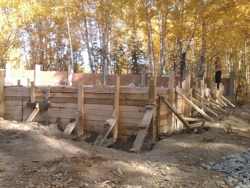

Планирую заливать фундамент под дом 6 на 8 из бруса в 2 этажа, думаю какой вариант выбрать:
1 Залить фундамент до уровня земли а остальное доложить кирпич
2 Залить ленточный фундамент полностью.
Немаловажный фактор цена как будет дешевле?

Дело то хозяйское... Но на вопрос отвечу:
Брус 150, 200. Я бы у себя (район с.Новолуговое, Первомайка) делал мелкозаглубленный ленточный, потомушто грунт хороший. Стоит 8на4, и 6на4 постройки - не шевелятся.
А на грунте похуже, сделал бы буронабивные сваи с невысоким ростверком. Потом бы посмотрел: если ростверка в 30-60 см по высоте хватает, то начал бы венцы класть, если нет - залил бы высокий ростверк.(Один фиг за кирпичную кладку деньга платить, время больше тратить..)

постройки - не шевелятся.Они б и совсем без фундамента "не шевелились"
