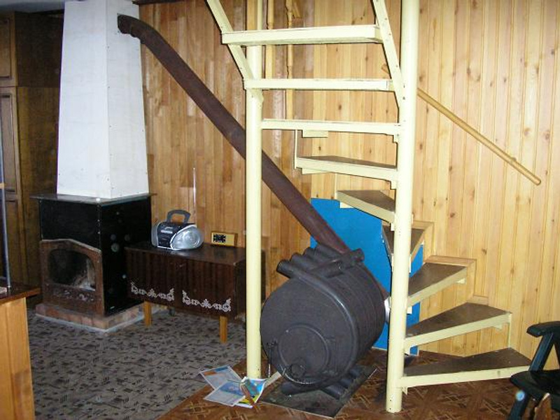

Всем доброго дня суток. Недавно был в гостях увидел оригинальную печь, которой отапливалась мастерская.
Топка - обычная буржуйка, сваренная из толстой трубы. Вся фишка - в наклонном дымоходе (приблизительно под 20-30 градусов, диаметр - не больше 120 мм, комната 7 на 10 м.). Печь установлена рядом со входом в помещение, возле стены. Дымоход последовательно идёт по 3 стенам прямыми сегментами, в местах соединения - обычное (герметичное) колено. Дымоход сделан из обычных металлических труб.
Хозяин сказал, что увидел эту конструкцию, когда служил в Прибалтике и попал в увольнительную к сослуживцу домой. Заинтересовался печкой, а хозяева ответили, что у них такие почти во всех дворах.
Он сделал клон для отопления своей мастерской. С его слов - на отопление с утра до вечера ему достаточно 2-3 больших полена. В мастерской при этом - нормальная рабочая температура. Выхлопные газы постепенно остывают, равномерно прогревая помещение. Чтобы избежать образования сажи, он топит только сухими дровами. Говорит, что в Прибалтике для отопления используют брикеты сухой травы (топливные брикеты).
Растопку осуществляет сжиганием газеты, после чего тяги достаточно для растопки печи, после чего он прикрывает заслонку и ... забывает про печь до конца рабочего дня. Конструкция работает уже 5 лет, дымоход не чистился (по крайней мере пока).
КПД у печки большое - т.к. очень длинный теплообменник, выхлопные газы остывают очень эффективно. Понятно, что в силу эстетических соображений есть минусы - не каждый захочет видеть толстую трубу вдоль (внешних) стен, да ещё и наклонную. Но это дизайнерский вопрос. Как минимум, эту конструкцию можно использовать для отопления рабочих / подсобных помещений.
Кто-то ещё встречался с подобной конструкцией печей? Есть ли описание в литературе? Как можно улучшить эту конструкцию? Какие потенциальные проблемы могут быть связаны с такой конструкцией?

yursal2
Интересно было бы посмотреть на фото, или подробную схему. Так не только мастерские, но и гаражи можно было бы отапливать.

KOCTA
Лет 8 назад делалось подобное на 100 кв.м.
Теплоаккумулирующая печь (чугунные отливки вокруг мет. печи), дымоход наклонный (те самые 25-30 градусов к горизонтали), метров 8, трубой 120. Топка 1-2 раза в сутки. За один сезон на дровах типа "какие есть" труба обросла слоем в 25-30мм.

поставить сажеуловитель?Предложите его конструкцию, обсудим. А то пока как-то не представляется...
При каких условиях образуется много сажи?Неправильное сжигание топлива. И всё, ибо:
1) "Плохое сырьё, " - а это что такое вообще?
2) "сырые дрова " - на основе сырых дров можно получить мягко говоря большее количество калорий, чем на сухих. Разумеется, при правильной организации процессов при сжигании.
Была ли данная конструкция энергоэффективной? Расход дров был большой или?Она была в первую очередь эксплуатационно комплексно эффективной, а именно:
1) Печь спроектирована и изготовлена под длинные "оглобли", чтоб было меньше "фитнеса" с заготовкой топлива;
2) Печь окружал каркас (из 25 уголка), который фиксировал защитно-декоративные плоские камни (силикатка). Между камнями и стенками топки уложены цилиндрические чугунные отливки килограмма по 3-4 каждая. Без этого "обрамления" около печи некомфортно было находиться, да и частота протопок была много выше.
3) Печь отапливала в первую очередь помещение (не все 100 квадратов, конечно) для отдыха, еды и сидячих чертёжно-литературно-мелкослесарных работ. А активные работы велись в помещении, через которое проходила труба. Из этого помещения (типа холодного) печь и топилась.
4) Система (печь-дымоход) не предназначалась для многолетней работы в этой точке, поэтому актуальность чистки дымохода рассматривалась в предпоследнюю очередь. Тем более, что выжечь такой кокс на стенках это технически не особо-то сложно. Главное при этом, чтоб раскалившийся докрасна дымоход не поджег места прохода.
5) Печь еще имеет два канала (вертикальный и под 45) для конвекции воздуха. В первом можно еще запекать рыбку на проволочке, а ко второму подставить снизу вентилятор на продув. Топилось в итоге раз в сутки, расход дров "ненапрягающий" (в тех конкретных, но не сказать, что сколь-либо вольготных условиях).

iD_mavericK
Доброго дня суток.
Спасибо за Ваш совет - нашёл описание рекомендованной Вами печи здесь:
http://жива-хата.рф/info/page/196
Заодно нашёл описание оригинальной конструкции и её автора: ШТРУПАЙТИС ЭДМУНДАС
http://www.eapo.org/rus/reestr/viewclm.php?id=005303
Исходные данные моей задачи следующие: есть дача, проживание сезонное - наездами на 1-3 дня зимой, 7-30 дней летом. Ваять водяную систему отопления с котлом, судя по всему, неоптимально. Ставить кирпичную печь - аналогично.
В исходной конструкции меня привлекает возможность быстро прогреть помещение, эффективно забирая тепло из выхлопных газов. Минусы этой конструкции понятны.
Есть вопрос: если заменить наклонную дымовую трубу на 2 сегмента - горизонтальный (идущий вдоль стен длинный теплообменник) и вертиальный (стандартный), то какую пропорцию надо соблюсти, чтобы обеспечить хорошую тягу? В месте соединения можно сделать "Т"-образное соединение и в нижней части собирать конценсат. Предполагаю использование трубы диаметром 150 мм.
shuninm
Не рекомендуют делать горизонтальный газоход (боров) длиннее 1м.
эковата
________________________________________________________________________________
Это нарушение всех правил и норм. Купите тот же булерьян, сделайте прямую трубу и будет Вас счастье. Не делайте горизонтальных и наклонных труб. Убого выглядит.
