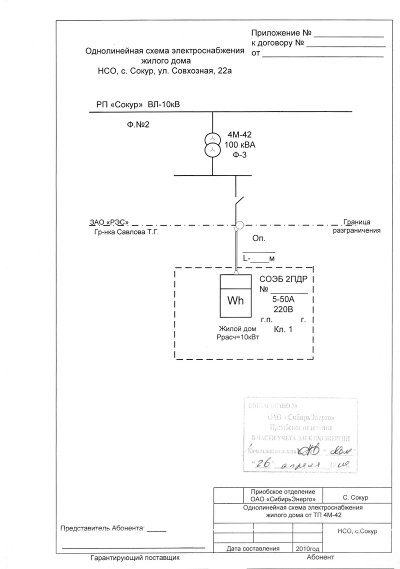

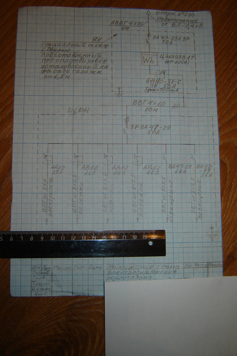

Дензнак
Так это выглядит, когда делают не напрягаясь. Дёшево и ПРАВИЛЬНО.Ваша работа? Почем?
Там печать стоит сибирьэнерго. Их работа. Стоило 538 руб. Делали 7 дней. По их же нормам. Если что то не так, переделают. И счётчик они прописывают. И провода по подключаемой нагрузке. У меня 10 было в однофазном.
Вообще в сибирьэнерго есть своя сервисная служба. За бабосы сделают ВСЁ для подключения электричества. Стоило тыс 10. Но и сам можешь всё то же сделать побегав по их же инстанциям. Бесплатно.

А вы куда звонили? Я на советской, 5 делал. Вы вероятно в сервис центр позвонили. Я же об их такой услуге писал.
Я на советскую,5 с техусловиями пришёл(какой этаж не помню), выписали мне квитанцию(пришлось ехать на орджоникидзе, рядом с военной) платить и ехать обратно квиток показывать. Делали неделю.
С проектом вас просто "разводят". Зона ответственности сибирьэнерго до счётчика. То что у вас в доме им вобщем то пох.
Точнее зона ответственности сетевой организации ("Сибирьэнерго" -- сбытовая).
