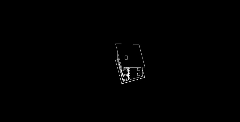

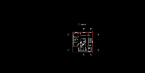

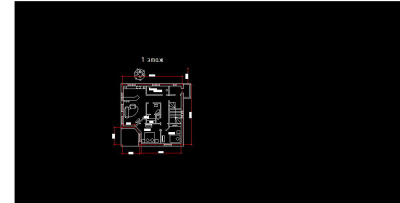

товарищ_Сухова
Дом из сибита толщиной 400, наружная отделка - штукатурка, внутри утеплитель (100? 200? не определилась еще) и гипсокартон.
В сантехнических помещениях перегородки из кр. кирпича, наружные стены изнутри выложить красным кирпичом, парная деревом.
Пока планируется для проживания 2 человек. Потом может сын жениться :), поэтому постаралась запланировать 2 автономных жилья.
В перспективе, если честно не нравится, да и снеговой мешок и сибит - не камильфо.. Что скажете?

По стенам:
Утеплять лучше снаружи. Это почему то во всех книжках/статьях пишут.
Изнутри - только в случае крайней необходимости.
По планировке - пятистенок достаточно небольшой получился, но двухэтажный.
Спальни через стену особенно если сын женится ... то "деве юнной может не понравится стонать под храп любимой тещи". ))) шутка.
Дубляж кухонь и ванной .... при отсутствии душа/горшка наверху.
отсутствие зала/комнаты для досуга и отдыха ....
Что бы я сделал - разнес "квартиры" по этажам ... кухню пока одну внизу ...
со спальней и комнатой - залом.
наверх оставить одну лестницу (экономия площади). при чем сделать лестницу из прихожей - иллюзия независимости квартирок.
на верху:
санузел сокращенного формата (горшок раковина душ).
комната/студия ... с готовыми коммуникациями чтобы в случае чего поставить небольшой кухонный гарнитур.
спальня.
Вот так как то.

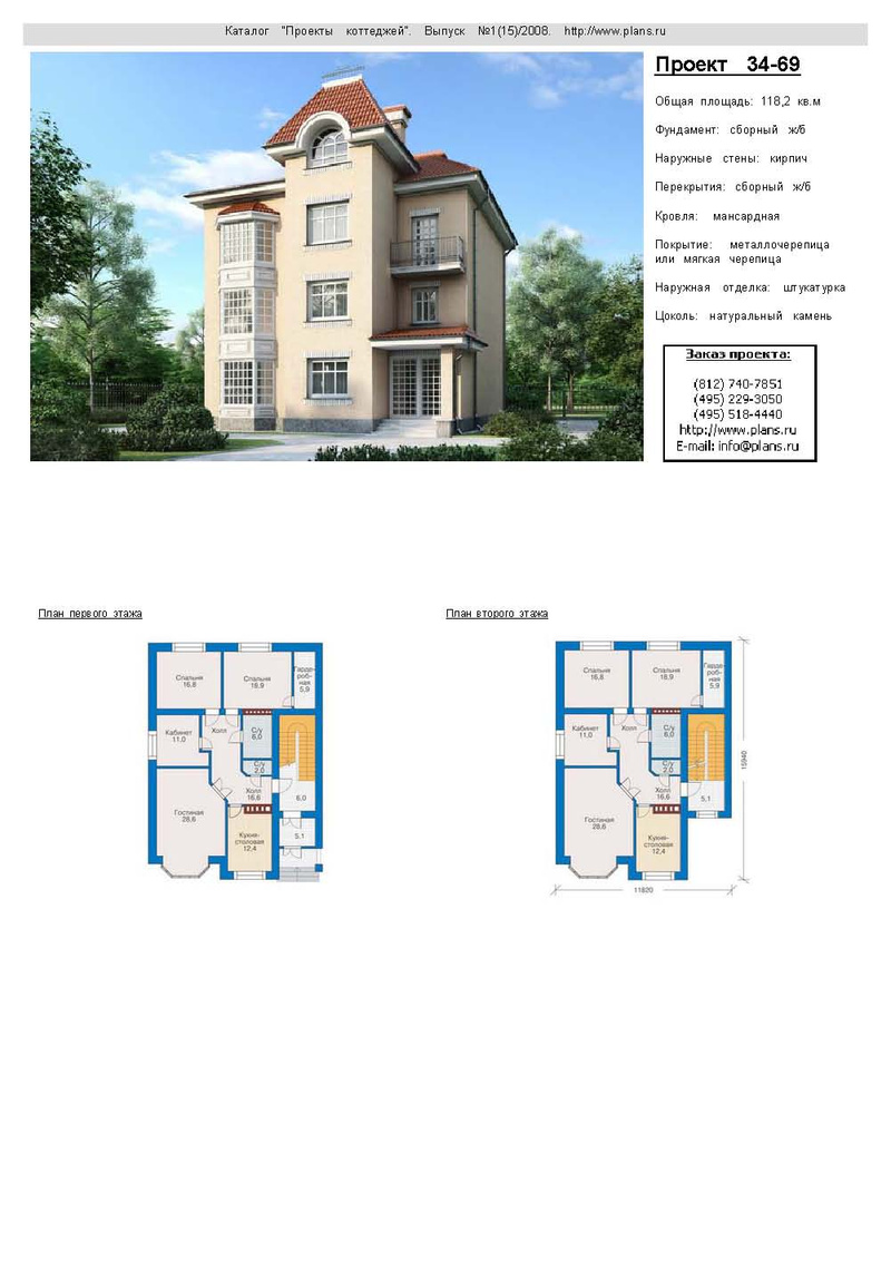

serg613
Посмотрите такой вариант, но не трех а двухэтажный, по сути это будет двухквартирный дом, внутреннюю планировку можно пересмотреть. А стены лучше сделать из полистиролбетона плотностью 450кг/м3 толщиной 300мм и без всяких утеплений. Отделку снаружи любую от штукатурки до сайдинга, внутренняя - штукатурка или обшить ГКЛ, СМЛ на шурупы прямо к стене без подсистемы, вариант в Н-ске уже опробованный.
товарищ_Сухова
Cпасибо , попробую распланировать по вашей картинке. Понравился домик вроде бы моим требованиям отвечает и выглядит не скучно. А всего-то только крыша эркера оригинальная и сразу вид не как у квадратной коробки... Про пенобетонстирол (или как там его?) еще почитать надо, я рассматривала, сейчас уже не помню почему отказалась, может потому что новый совсем материал, значит подводных камней дофига
serg613
Полистиролбетон имет более 5-ти летний опыт применения в Н-ске, проверен в жесткие морозы, претензий нет, в настоящий момент я знаю 4 17-16-ти этажных дома со стенами из полистиролбетона (на каркасе конечно), в Омске его применяют уже более 15-ти лет (там нет сибита поэтому он легче зашел на рынок), а в европейской части и того больше. Интернет почитайте, там инфы много, расписывать нет смысла. Из собственного опыта - тепло держит очень хорошо, 30см стены для сибири достаточно, доп утепления не требуется, совершенно не боится воды!!
Виктор7200
Посмотрите такой вариант, но не трех а двухэтажный, по сути это будет двухквартирный дом, внутреннюю планировку можно пересмотреть. А стены лучше сделать из полистиролбетона плотностью 450кг/м3 толщиной 300мм и без всяких утеплений. Отделку снаружи любую от штукатурки до сайдинга, внутренняя - штукатурка или обшить ГКЛ, СМЛ на шурупы прямо к стене без подсистемы, вариант в Н-ске уже опробованный.А не кажется ли Вам, что проект на ориентирован по сторонам света? Ведь как ни поверни, север и юг не очень согласуются.![]()
товарищ_Сухова
И ориентации нет, и не учитывает , что участок угловой. Ладно бы участок прямоугольный был, а так как угол скошен, то конфигурацию дома этот угол все-таки диктует
