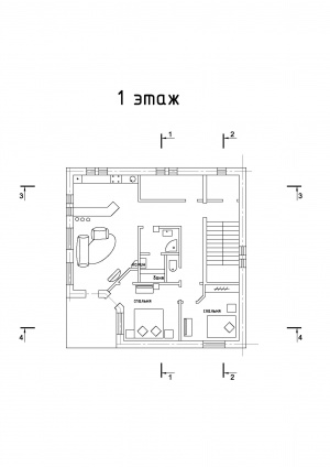

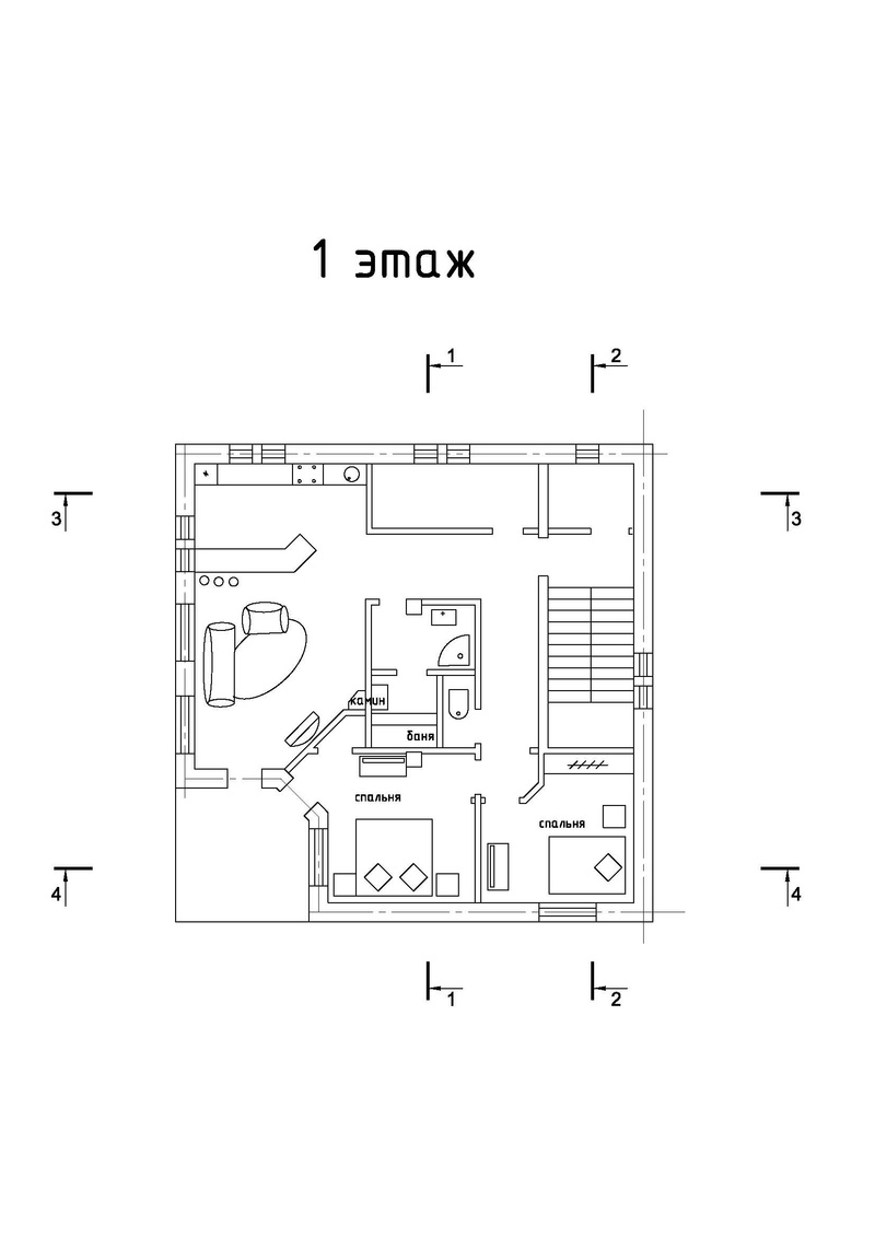

Забавный эскиз, жаль размеры не просматриваются. Определите какие внутренние стены у вас будут несущими, для этого сделайте схему раскладки балок (плит) перекрытия. Визуально есть предположение что внутренние стены вам еще предстоит "подвигать" Удачи!
serg613

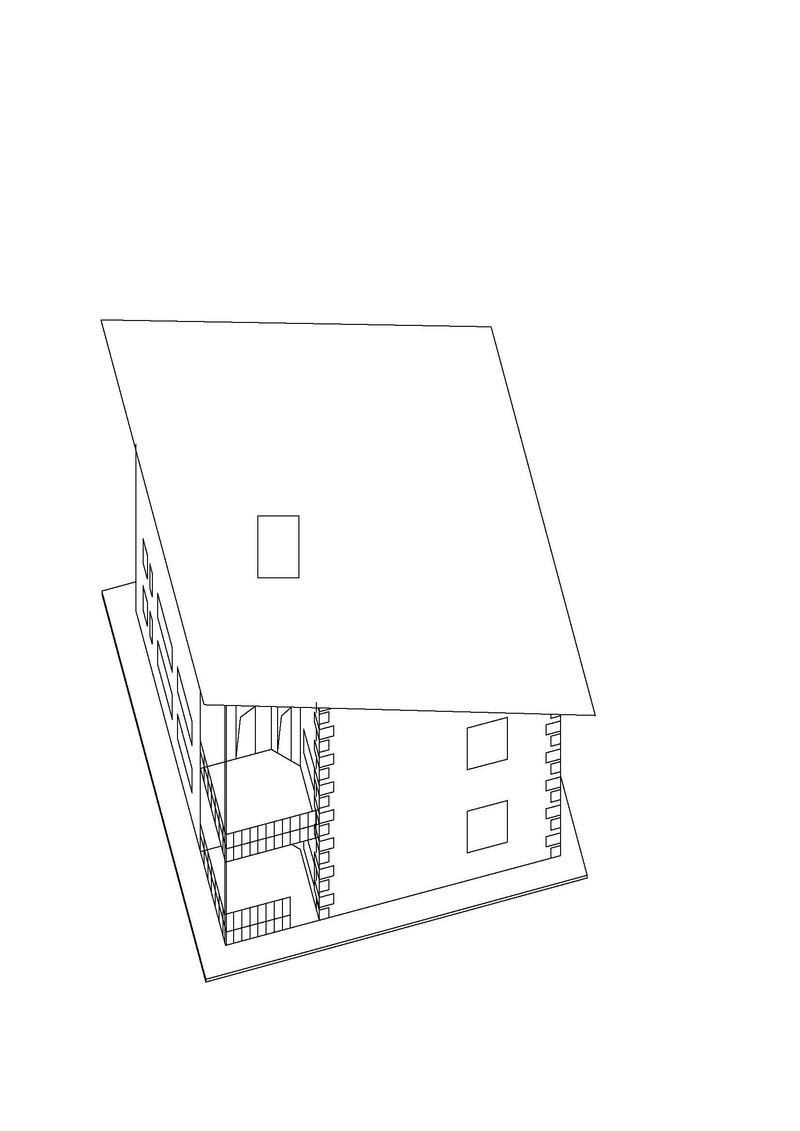

"Фасад" у вас показан как бы вид сверху, с такого ракурса вы свой дом врядли когда увидите. Фасад покажите как взгляд с уровня земли, тогда будет понятно что он представляет.
serg613

Ребят, а может все-таки по теме "планировка" поговорим? Ведь реально не хотелось бы накосячить...Судя по планировке, после заселения, примерно через 3-4 года, Вы захотите этот дом продать, потому что будет некомфортно в нём жить.
товарищ_Сухова
Раскладку плит еще не пробовала чертить.. плиты планирую уложить на стену ( мон. пояс) и на балку с другой стороны) Все таки придется видимо глазеть в спальне на балку на потолке или зашивать.. Высоту этажа в чистоте - 3,0м, может и ничего...На чертеже нанесены несущие столбы для з пролетной балки - или 3 штук балок длиной 4м.. вы правы , раскладка плит может сильно изменить планировку. Уж и не знаю как исхитриться чтобы из автокада или пдф нормальный файл для просмотра сделать, остальные расширения форум не видит..

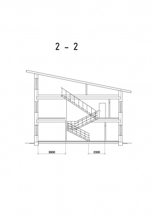

товарищ_Сухова
Я рада, что не скучно вам вместе с Виктором ... на форуме, а по существу-то... что поправить? Я так понимаю вы стройку в процессе видели, увидели что планировка неудачная, так скажите в чем, буду поправлять.. Картинки картинками, мне сложно представить все это в реале, затем и на форум обращаюсь ... не от скуки знаете ли
serg613

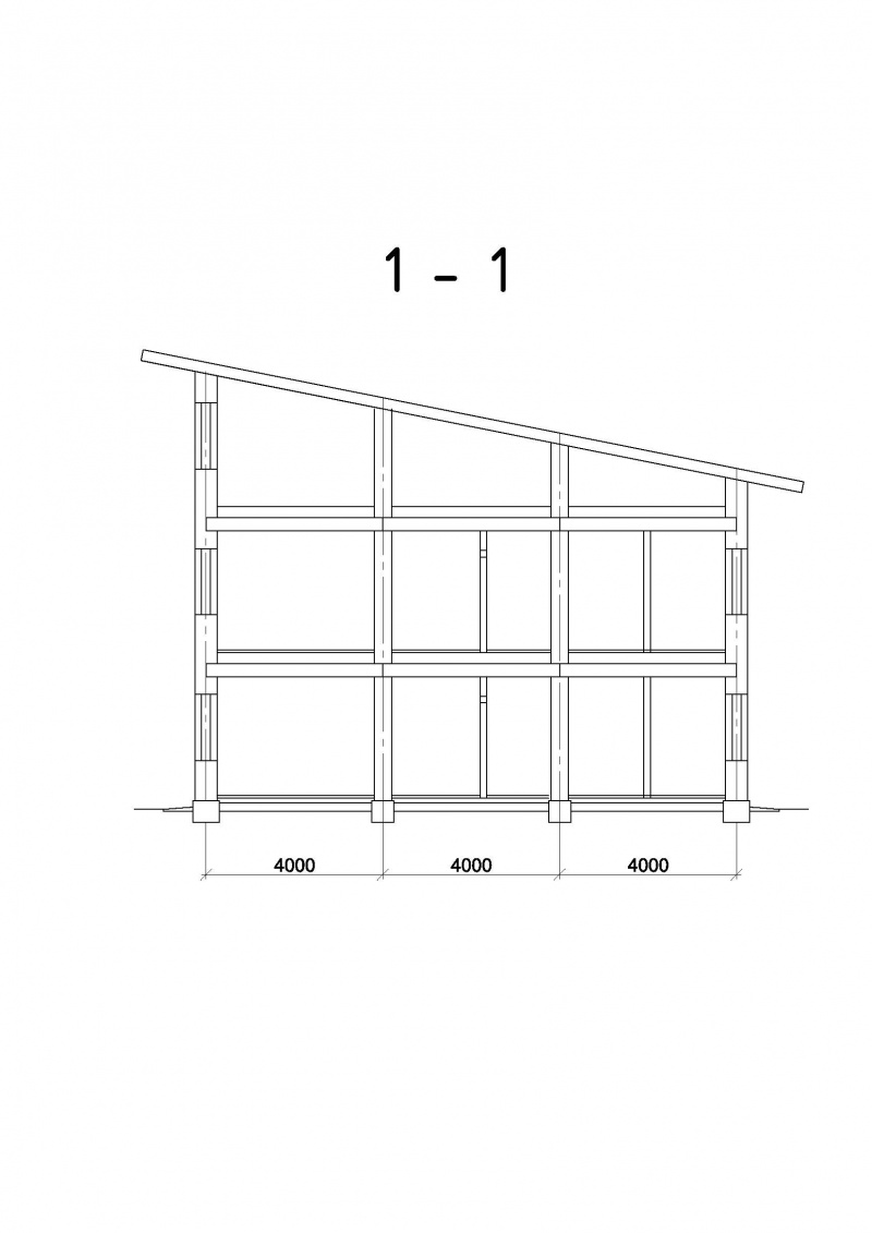

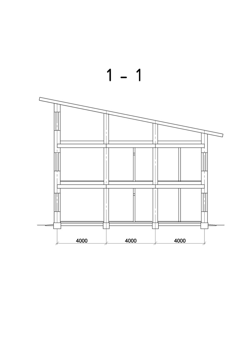

Балки и столбы не лучшее решение для частного дома, спокойнее всетаки с несущей внутренней стеной. А файл для просмотра делается так - автокад - пдф - jpg, получается вот так....
Ну вот, наконец-то внятное изображение. Только французские окна и выходы на террасу, это для Ниццы, а у нас Новосибирск.

Я рада, что не скучно вамЭт у него стиль общения такой, покуражиться над неспециалистами, не обращайте внимания. Остаётся только надеяться, что он такой же специалист и во всех остальных областях, и там над ним никто не куражится.
... увидели что планировка неудачная, так скажите в чем, буду поправлять.. Картинки картинками, мне сложно представить все это в реале, затем и на форум обращаюсь ... не от скуки знаете лиДумаю он так же как и многие всматриваться в неё не стал, ибо это чёрный квадрат Малевича , не иначе. При чём рассматривать его надо с лупой.
По существу, увеличьте и фон белый сделайте... а так никто себя утруждать не будет
Только французские окна и выходы на террасу, это для Ниццы, а у нас Новосибирск.+1
товарищ_Сухова
теперь понятно - про негров :), попробую исправиться... раньше мне не приходилось картинки на форуме выкладывать.. потому и сложности. Ворд тоже не получалось, а времени разбираться мало..
И чего напали? Это я для примера для девушки выложил, а не для обсуждения... Да и окна не французские.., чтоб поняли фас ад надо выкладывать а мне лениво....
прораб
Много раз уже объяснял на этом форуме. Объясню ещё раз.Из сибита нельзя строить...Интересно ваше мнение почему нельзя ?
Динамическое расширение пено-газобетона не совпадает с расширением растворов и клеев на цементной основе. Поэтому стены будут трескаться.
прораб
Не все. Некоторые знают.А мужики-то не знают!
Используйте нормальные штукатурки. Цементные вообще нельзя использовать с сибитом, у них паропроницаемость ниже, странно что прораб этого не знает. И вообще тема не о том.
Вот зачем писать то, что не имеет никакого отношения к свойствам пено-газобетонов?

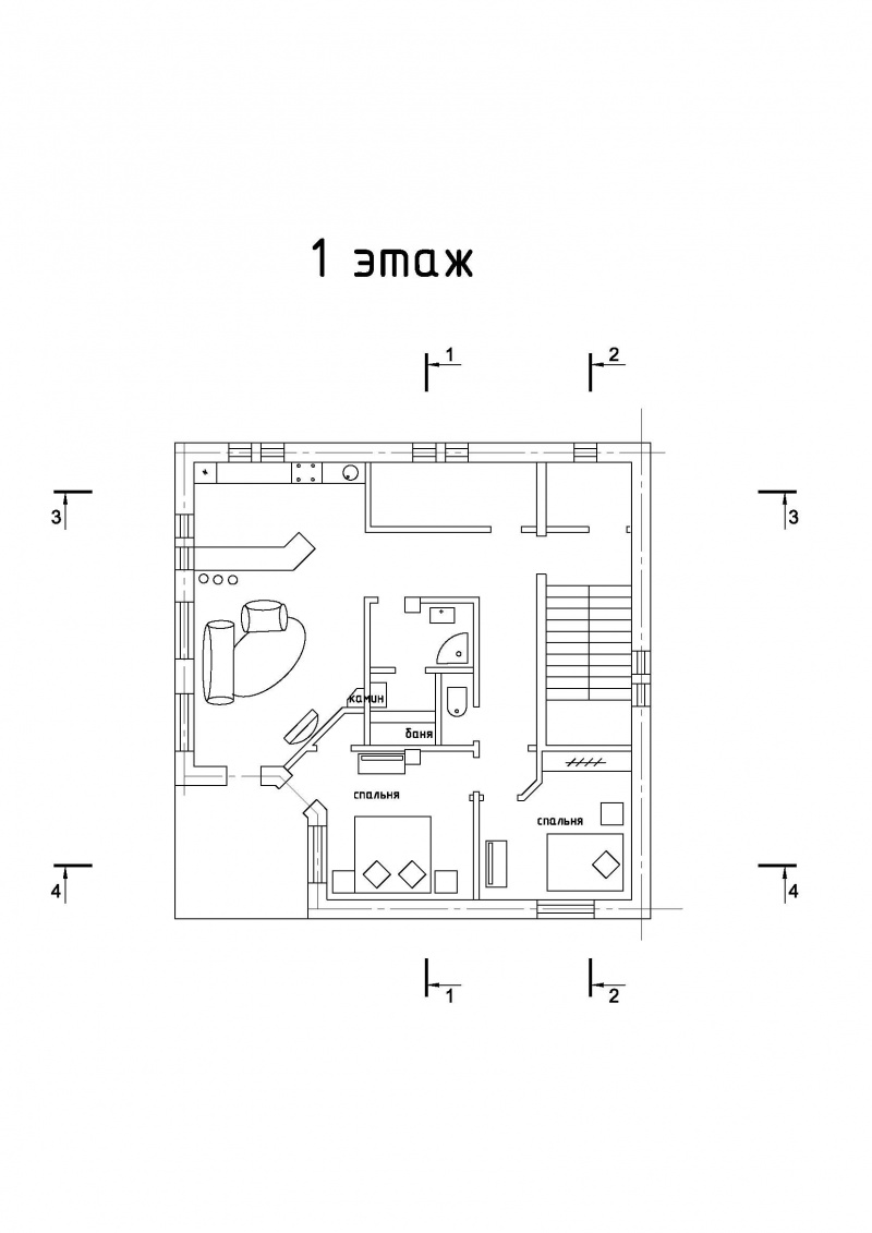

В правом верхнем углу первого рисунка у Вас вход в дом нарисован?

товарищ_Сухова
Да, это вход в дом. Я понимаю почему возник этот вопрос. У меня с той стороны вход газа в дом, поэтому котельная там же. А котельную вроде как лучше у входа и недалеко от кухни.. Я все-таки выложу нормальные картинки..чуть попозже

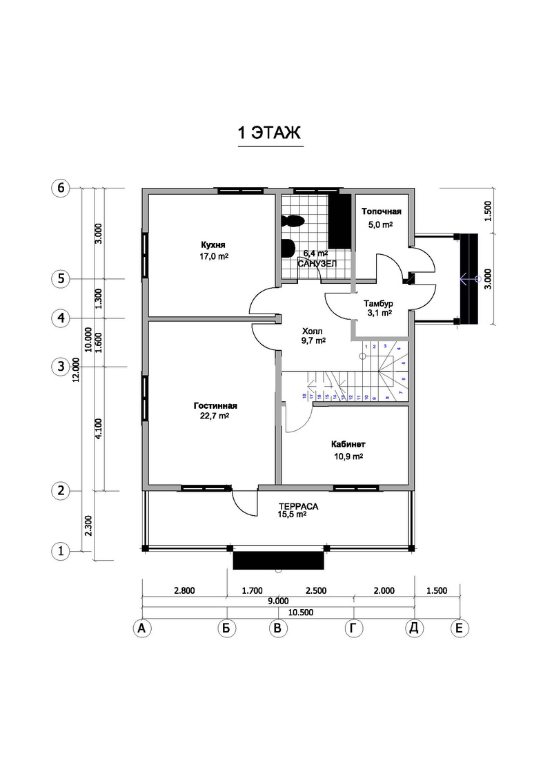

Фу, наконец-то, оказывается у меня пдф просмотрщик , там не изменить расширения файлов..
Теперь любуйтесь пожалуйста..
negatin
А вентиляцию с кухни не планируете?
Ее в наружных стенах делать нельзя.
Да и в ванной с туалетом надо бы вытяжку сделать.

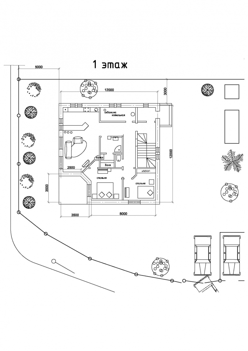

SNS1955
А зачем Вы слева от дома до забора отступили 5 (пять) метров, специально, так задуманно по планировки?
Вообще то сейчас на градостроительном плане отмечают растояние 3 (ТРИ) метра для расположения жилого здания, что до забора соседей, что до красной линии.

товарищ_Сухова
Думаю сделать такой уклон чтобы минимум наметало, пока условно справо 3,0м подъем слева 0,5м... На следующей неделе буду перечерчивать уже с замечаниями по плитам, по кровле, вентиляция тут вот добавилась..
товарищ_Сухова
красная линия у нас такая :(.. Самая южная сторона - тень от забора будет... А сзади от дома..Хотя надо съездить замерить, мне кажется большинство не стали соблюдать и дальше чем 5 м построились..

А зачем Вы слева от дома до забора отступили 5 (пять) метров, специально, так задуманно по планировки?3м до забора, 5м до красной линии. у меня участок крайний, красная линия проходит по границе.

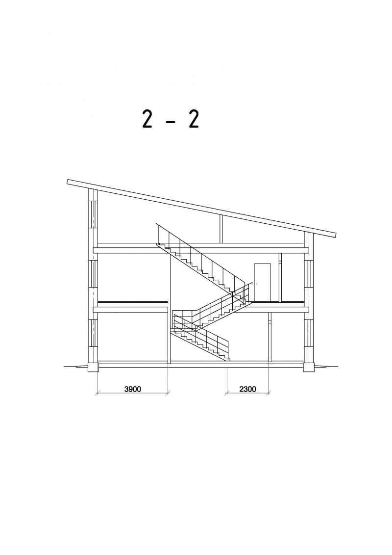

P1no4t
Добавлю по планировке:
почитайте про удобство лестниц, идеально угол подъема 33-35гр, ширина больше метра.
котельная: для газового котла минимум 15 куб. м помещение. Если котел угольный - то они сами по себе габаритные + у них при установке отступы от стен около метра. Это нужно учесть. Ну и соседство с жилым помещением - там есть нормы на толщину кирпичной стены (с жилым) и дверь не простая. Скважина в помещении сложно реализуема и сложно эксплуатируема (чистка, ремонт) лучше вынесете скважину в дальний угол участка(, там она будет утеплена - а ввод в дом под землей), а сэптик соответственно со стороны улицы (должно соблюдаться расстояние между этими объектами)
Andre75

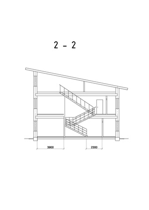

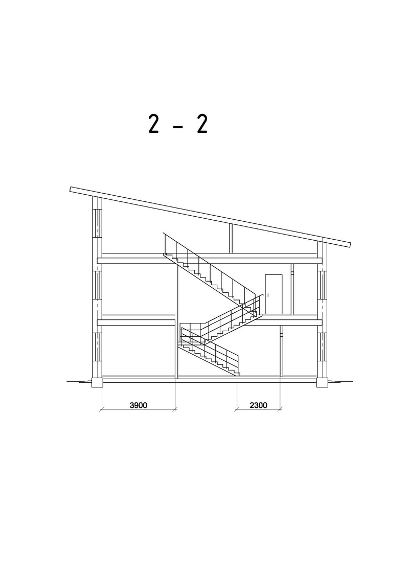

Согласно 3 рисунку у Вас скат крыши находится над входом, снежок весной наголову не скатится?
3м до забора, 5м до красной линии. у меня участок крайний, красная линия проходит по границе.Сейчас не надо отступать 5 (ПЯТЬ) метров от красной линии, можно 3 (ТРИ)!!!
В апреле 2011 года оформлял документы на ИЖС, так на градостроительном плане (делали в д\быта) - вкруговую по участку отметили границу для строительства жилого дома 3 (ТРИ) метра.
товарищ_Сухова
"почитайте про удобство лестниц, идеально угол подъема 33-35гр, ширина больше метра."
-у меня ширина 1,2 м, угол 27 градусов, по-моему классика проступь 300 подъем 150
"котельная: для газового котла минимум 15 куб. м помещение. Если котел угольный - то они сами по себе габаритные + у них при установке отступы от стен около метра. Это нужно учесть. Ну и соседство с жилым помещением - там есть нормы на толщину кирпичной стены (с жилым) и дверь не простая."
-неужели такие жесткие нормы 15 м3? Вроде бы можно меньше, но тогда площадь окон больше.. У меня площадь 7,4 м2, объем-22,5м3...По поводу толщины стены - наверное стену между кухней и котельной придется несущей делать.. Тогда нарисовывается еще одна несущая стена или ряд балок в месте лестницы. Терраса увеличивается, спальня уменьшается и т.д. А вобще похоже настала пора пообщаться с организациями , которые проекты для ввода газа в дом согласовывают, только вот где их искать? Кто-нибудь знает?

Да уж, скатится конечно - кроме как козырек над входом нет никаких идей, или продолжение крыши - надо прорисовать не знаю осуществимо ли
товарищ_Сухова
у нас днп, руководство днп теперь тсж
Организовали свои правила, записали в устав. На моей улице пара участков остались незастроенных. Вот если есть прецеденты более 5 м, тогда еще можно будет о чем --то говорить
товарищ_Сухова
А 3м меня совсем не устроят. Там где красная линия самые солнечные стороны восток, юг, запад. Их как раз хочется открыть от тени забора. А за домом на северной стороне наверное только картошку сажать можно будет. Все солнце в течении дня домом закрыто.. Хотя я плохой огородник
