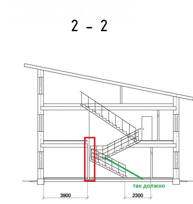

Лестничный марш должен упираться не в стену, а межэтажную площадку.
Надеюсь не сбоянил
Надеюсь не сбоянил

Я была лучшего мнения о ваших способностях. На картинке нет лестничной площадки, упирающейся в стену. То что вы посчитали маршем есть переходная площадка, читайте чертеж плана.
Вы в игноре - забыли? Меня не интересуют ваши высказывания

Я была лучшего мнения о ваших способностях. На картинке нет лестничной площадки, упирающейся в стену. То что вы посчитали маршем есть переходная площадка, читайте чертеж плана.Да ладно дуться
в разрезе первый стартовый марш приходит на вертикальную стену, а не на площадку. Смотрите внимательно. Там у вас ещё в планах разные лестничные марши, с забежными ступенями.Сперва дайте нам уже выстраданные чертежи с размерами и минимумом очепяток
, а потом ждите ответов без иронии.

На плане нормально, а на разрезе упирается)

Там забежные ступени переходящие в переходную площадку... если разрезать в том месте где я резала .. то ступения виже а площадку за ступенями нет .. потому и прдлагаю внимательней смотреть чертеж.. хотя может строго говоря.. надо по-другому показать.. но не так как вы показали.. А на втором этаже марш выглядит по-другому - там показан лестничный пролет второго этажа и подем на чердак..
