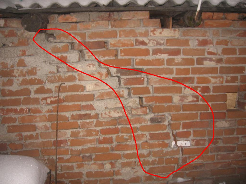

Не пойдет, одна стена отползает. нужно переделывать

Не пойдет, одна стена отползает. нужно переделыватьНе дешевле ли будет переделать, усилить, чтобы не "отползала"?

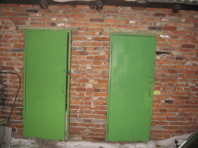

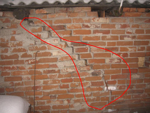

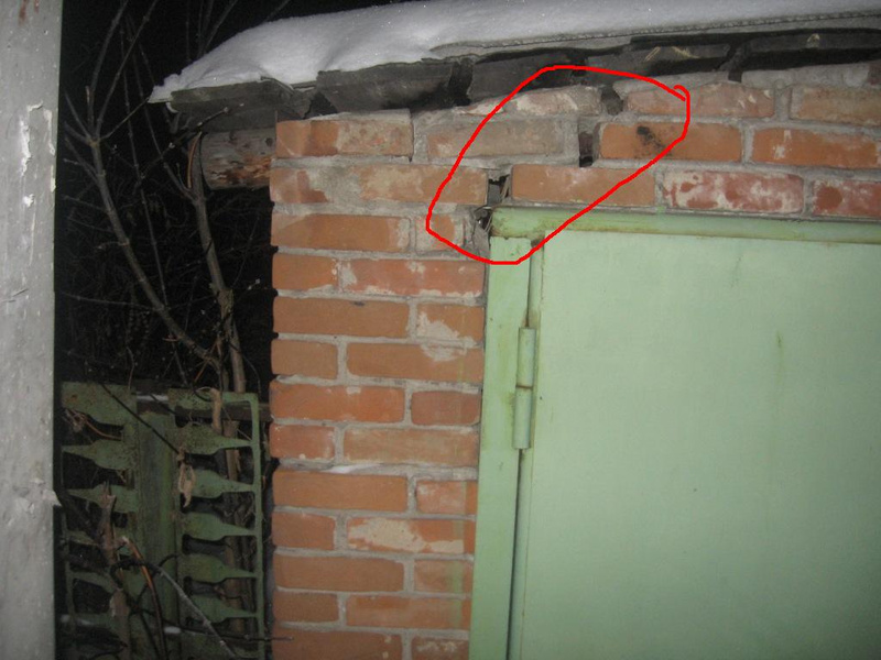

Нет, лепили из того что было, гаражу уже лет 20. Глазам не хочется на него глядетьи все равно усилить проще будет,обвесить фасадом на выбор а на оставшиеся деньги можно будет сделать из него сказку

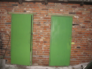

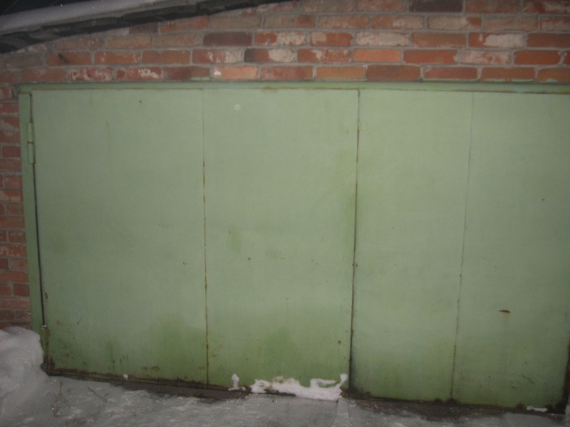

сфотаю сегодня что есть, выложу и сами увидите что нечего там усилять
давай!, поглядим что там с ним.

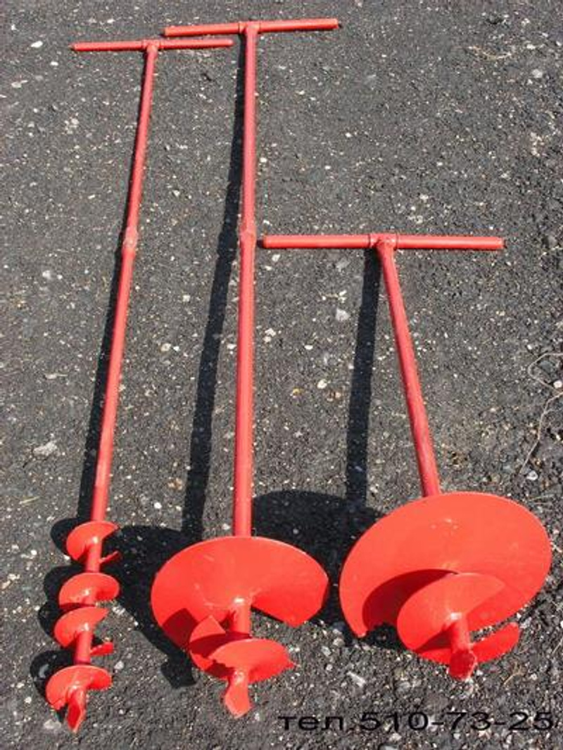

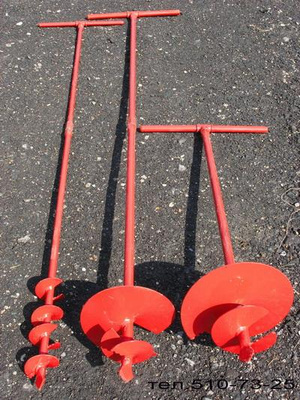

С фундаментом зимой поможем, "шурупы" (винтовые фундаменты) вкрутим и на них хоть гараж, хоть контейнер, только для расчёта надо инфу.

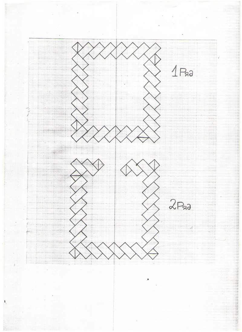

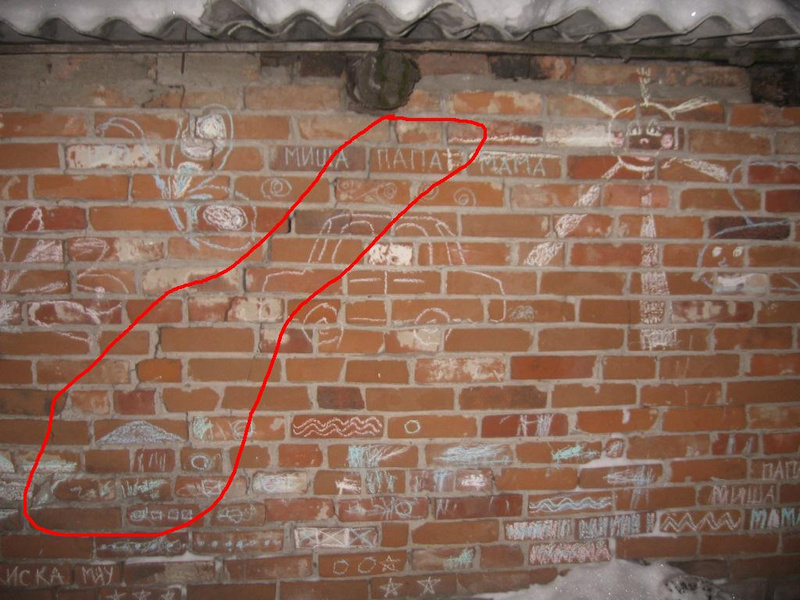

В советское время был фильм про изобретателя, который придумал кладку кирпича по диагонали. Точнее, придумала её его дочь, когда у них кирпичей на строительство дачи не хватило.
Представьте себе кладку в пол-кирпича - из неё сейчас сложен Ваш текущий гараж. Мысленно разверните первый кирпич в ряду на 45 градусов вправо от оси стены. Вдоль его торца положите следующий - он будет развёрнут уже на 45 градусов влево. Следующий снова вправо, потом влево и т.д. Следующий ряд смещаете последовательность на пол-кирпича (вдоль), чтобы швы не совпадали.
Плюсы - вместо плоской стены в пол-кирпича, которую рано или поздно поведёт (Ваш гараж тому подтверждение) получается стена почти в кирпич, которая состоит из сплошных ребёр жесткости по обеим сторонам вдоль стены. При этом каждый угол / ребро жёсткости является направляющей, вдоль которой проекают естественные (вертикальные) токи воздуха - стена сама себя сушит.
При боковом освещении части стены обогреваются неравномерно, что способствует образованию горизонтальных токов воздуха.
Нагрузочная способность и устойчивость такой стены во много раз выше, чем у "плоской" кладки в пол-кирпича, а материала надо всего в 1.5 раза больше.
В фильме рассказали, что ангары, построенные этой кладкой, простояли в 3-5 раз дольше, чем аналоги со стандартной кладкой в 1-1.5 кирпича. ИЗ сэкономленного кирпича мужик построил дом, за что его чуть не посадило ОБХСС. Если не ошибаюсь, в конечном итоге его патент купили япы, а в СССР его идея так и осталась невостребованной. ФИО мужика не помню (, материалы в Интере по кладке найти не смог (быстро). Но тот фильм я видел своими глазами.
В нужных местах можно сделать усиление "колоннами" - в том числе пустотелыми (под заливку бетоном). Смотреться будет оригинально, но (на правильном фундаменте) конструкция будет очень прочной и долговечной.

2.KOЛО -> Спасибо за иллюстрацию !-)
