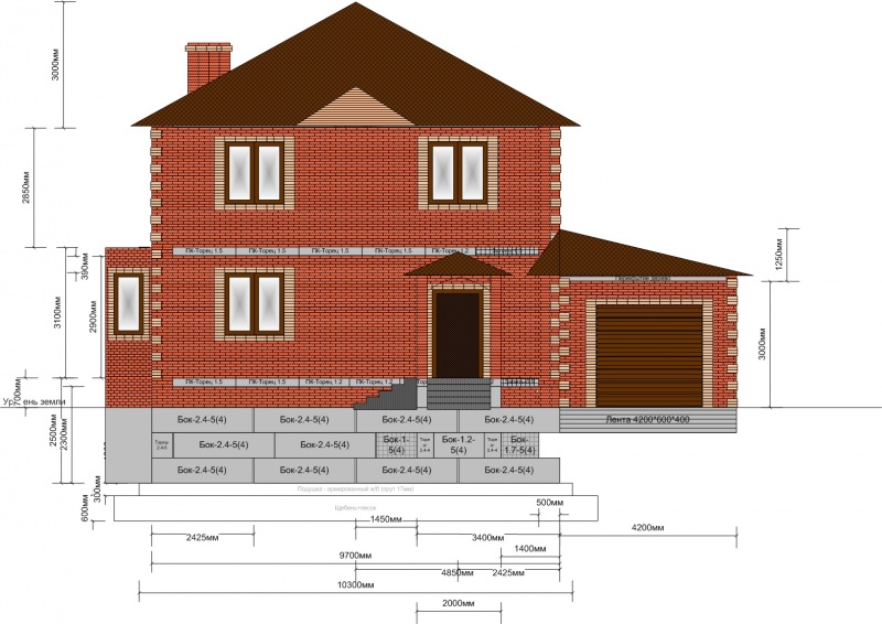

К дому будут пристоены:
Гараж
Крыльцо (см. набросок вида спереди)
Вопрос - какой сделать под них фундамент, какие варианты? Надо ли связывать с фундаментом дома, если да, то как?
Напрашивается вариант ленточного фундамента (высотой 600мм) под гараж и крыльцо.
Начать его с уровня 3 ряда блоков фундамента дома, положив часть ленты на выступающие части 2 уровня блоков фундамента дома (ФБС-ки сантиметров на 40 вытупить в 2-х местах под гараж, и 2 местах под крыльцо). Но получается лента будет заглублена только на 60см под землю, это мало?
Посоветуйте по фундаменту ...
Гараж
Ненадо ничего связывать. Наоборот-надо сделать шов.
Стенами гаража желательно примыкать к дому так, чтобы попадать напротив внутренних стен в подвале. Это чтобы не выдавить стену подала давлением от пристроенной части.
Стены заармируйте через два шва в третий, а еще лучще - через шов.
Поверху - ж.б. пояс незабудте.

К дому будут пристоены:связывать в любом случае нельзя ! расчеты надо делать по грунту можа у вас болото тогда лента слабовата !
я бы зарылся на всю вашу глубину цоколя и сделал под гаражем тех комнату со смотровым окном ! но уже бабки другие !
Ненадо ничего связывать. Наоборот-надо сделать шов.Гараж длинный,
спереди - выдаётся на 3м от дома,
сзади - в уровень дома,
поэтому стены "упираться" будут в торец несущих стен. "Упираться" через шов, который запеню.
а вот если не связывать фундамент гаража , сверху то крыша опираться на стену дома будет, т.е. фактически гараж будет связан поверху, а по низу нет, если гараж "играть будет", что будет с крышей?
Стены заармируйте через два шва в третий, а еще лучще - через шов.Со швами не совсем понял.
по ж.б. поясу ещё думаю, может плиты прям на кирпич положить, а может и действительно 4 ряда кирпича заменить на ж.б.пояс (300ммвысотой)
, то на то и выйдет, зато ровней будет и свяжет конструкцию, хотя соседи и так и так делают (и с жб поясом и без него)
P/S/: Стена 300мм сибит + 50мм пеноплекс + 30мм зазор + 120мм обл.кирпич=500мм.
kaff
связывать в любом случае нельзя ! расчеты надо делать по грунту можа у вас болото тогда лента слабовата !Грунт - глина + суглинок
в моём понимании лента в таком варианте таки ещё должна на что то лечь (сваи например), ибо 60см заглубления маловато, хотя у нас там почти сразу глина идёт после штыка лапатой.
По тех.комнате, у меня целый подвал без дела, площадей куча, пока ещё не решил что с ними делать (пока тока котелня там, может сауна будет, ну всё остальное тех.помещение), а зарывать 3 уровня блоков под гараж размером 14м*4,2м - как то "курчаво", а лазить под машиной особо не планирую,
сейчас по статистике в своём гараже с тех. этажём залажу под машину раз в 3 месяца, посмотреть на неё снизу

ибо 60см заглубления маловато, хотя у нас там почти сразу глина идёт после штыка лапатой.Глина как раз самый хреновый грунт ! может запросто в наши морозы разорвать вашу ленту !
Пучинистость грунта определяется его составом, пористостью, а также уровнем грунтовых вод . Так и глинистые грунты, мелкие и пылеватые пески относятся к пучинистым грунтам, а крупнозернистые песчаные и гравийные грунты - к непучинистым.
Если зарываться на 2ва метра не хотите то надо вашу ленту ставить на двухметровые шурупчики ! И то стены я бы ставил из бруса и фасад навесил под кирпичик ИМХО !
kaff
СИбит (200мм) на гараж + облицовочный, думаю тоже не тяжело будет

"Упираться" через шов, который запеню.Лучше мастикой.
Со швами не совсем понял.Заармируйте их. Т.е. положите в горизонтальне швы кладочную сетку.
по ж.б. поясу ещё думаюздесь, как раз, думать не надо.
Надо делать.
то крыша опираться на стену дома будет ... может плиты прям на кирпич положитьНасколько я понял, перекрывать планируете ж.б. плитами.
Я бы - перекрыл 6-ти метровыми плитами и с домом их не связывал.
Нет , у гаража только крыша, деревянные перекрытия
Балки заводить в стену дома
Гараж на 3.м длиннее дома, выперает перед домом и является спереди частью забора
Тогда получается, что на стену дома вы сможете опереть только половину балок, а оставшиеся будут стоять на стене гаража.
Так неправильно делать.
Правильно -вдоль стены дома нужно поставить балку (получается полет 3м), а стропила укладывать уже на неё.

Еще хотел спросить армопояс под плиты перекрытия м/у цоколем и 1 этажо м делается во всю ширину фундамента(500мм)?
Если да , то это приличный мостик холода , его как то утепляют снаружи?
И вопрос на сколько от земли поднять крыльцо?
Так пойдёт: 1800мм - блоки до уровня земли, 4 ряда кирпича (300мм), арм.пояс - 200мм, плиты перекрытия 220мм
Итого - под землей 1,8м, над уровнем земли 0.7м (высота потолка подвала -2.3м)
Или больше над уровнем земли надо?
Пояс делается на всю ширину.
Утепляется - точно также, как подземная часть.
Крыльцо от земли поднимают так, чтобы оно было на 20 мм ниже уровня пола первого этажа.
Нужно - сделать деформационные швы.
Итого - под землей 1,8м,Если крыльца как на картинке, то, на мой взгляд, так глубоко под землю не нужно.
Если так не заглубляться, то крыльцо высоко от земли будет,
Сейчас 70см, больше не хочется подниматься,
Потом такая же высота между уровнями гаража и 1 этажа будет, выше каждый раз прыгать не хочется,
А меньше 70 см между землёй и 1 этажом практически нельзя
Потом под крыльцом погреб хочу сделать с входом из подвала,поэтому общий связанный вторым рядом блоков фундамент дома и крыльца

Потом под крыльцом погреб хочу сделать с входом из подвалаНе понял замысла.
Сначала построить крыльцо, а потом погреб копать???
Под крыльцом будет фундамент связанный с фундаментом дома, такой же как у дома высотой 1.8м + вход из подвала
Внутри под крыльцом получаем холодную комнату - погреб
од крыльцом будет фундамент связанный с фундаментом домаНу и флаг в руки
Что, есть "подводные" камни?
или тепло будет?
или тепло будет?
Если доступно - то стена дома сильно больше нагружена.
Это означает, что тот конец, где стена осядет больше, чем тот конец, где только стенка погреба, т.е. подошва фундамента чуток повернется.
Соответственно, на этот же "чуток" повернётся всё то, что на этом фундаменте стоит.
Т.е. примыкающие стенки вашего погреба будут пытаться завалить стену подвала внутрь.
А боковое давление грунта - будет им помогать.
Получается
либо так не делать погреб вообще,
либо не связывать фундаменты крыльца (пространство погреба) и дома, т.е. через шов в 2-3см?
Не делать погреб так - я такого не говорил.
А вот про шов в фундаменте и стенах - говорил
Причем когда гидроизоляцию и заполнение шва делать будете нужно учитывать, что будут перемещения.
А ещё - я бы крыльцо тоже отдельно от всего этого сделал.

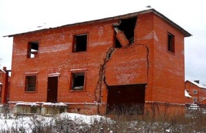

Какие ужасы вы выкладываете... Я про фото.
Данное фото к фундаменту отношения не имеет.
Это последствия недостаточного опирания перемычки.
Фундамент "велокс в кирпече" - это в топик к Сироте....
