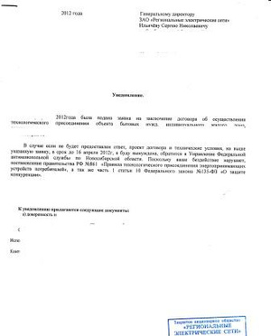

Продолжение истории с моим подключением:
После того, как я выполнил все что требуется от меня по договору, а ЗАО РЭС прокосячило все сроки. Я подал заявление в УФАС о чем уведомил ЗАО РЭС. Прошло 5 дней мне позвонили и пригласили на "поговорить" к зам директора ЗАО РЭС. Поговорили. Через 3 дня поставили 4 опоры. На следующий день натянули провода. Завтра еду подписывать акт о выполнении ТУ с моей стороны и далее заявку в энергосбыт на регистрацию счетчика. Сегодня отправил в УФАС отзыв заявления (в РЭСе сильно просили это сделать) Судя по всему до завершения процесса осталось неделя-две.
Как все таки ускоряет процесс правильно составленное заявление в УФАС
сам примерно в такой ситуации
продалжаю войну, напомню, заявку подал в РЭС прошел месяц, тишина, написал письмо типа дайте ответ на заявку уроды, тишина, на днях написал очередное письмо страшилку (выкладываю).
эх не ту страну назвали гандурасом, блин

продолжаю
отзвонились говорят приезайте забирайте ТУ, страшилка наверно подействовала))

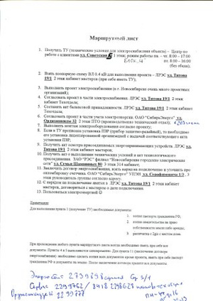

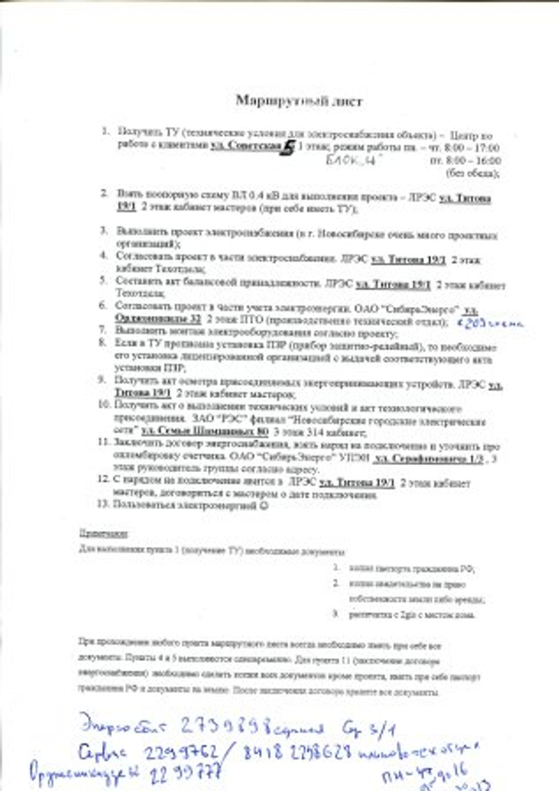

продолжаю следующий шаг
получил- схему точки подключения (для того что бы далее заказать проект). проект вроде как должна лицензированная организация делать.
нашел там такой бегунок, где все расписанно по шагам, от ТУ до счастья)
пользуйтесь на здоровье!
В лучшем разрешении выложите пожалуйста, ничего не видно.
Спасибо. Все что тут есть можно сделать самому, завтра иду со своим проектом, потом вычищу и выложу документы. Вот только по ПЗР не совсем понятно.
непонял. а как же быть с проектом у вас есть лицензия на проектирование? или это развод РЭС что нужна лицензия. Какой документ регламентирует.
так то я сам смогу нарисовать.
