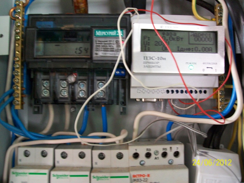

При отгорании нуля у меня при этой схеме не будет напряжения на земле и корпусе. А технику мою спасет ПЗР. И УЗО может сработать, если подключить для учета этого случая.
Физика играет нее последнюю роль электрике.
Мы здесь обсуждаем подключение ТТ или правильность проекта? Для проекта выбрана схема подключения ТТ, согласно этой схемы он выполнены верно. Не вижу о чем еще тут говорить.
Откуда быть такой большой утечке в изолированном проводе?
Так вот вы то сэкономить хотите, то узо по 2шт подряд ставите. ПЗР спасет от отгорания нуля эт факт, узо тут не приделах а контур все равно забиваете.. Собственные утечки при длинных сетях это из практики монтажа... но для коттеджа это неактуально.. если только на вводе не 30мА...
С чего вы решили, что я хочу съэкономить? На некоторых вещах не экономят. Пзр имеет встроенное узо, а дальше в зависимости от линии еще одно качественное узо, и это не дороже чем по любой другой схеме.
Можно нарисовать схему подключения когда узо защитит от перегорания нуля, но я так делать не буду.

4 ОМа ... Ваша уже любима книжка.)))
у вас 1600 ом... скорей всего это сопротивление изоляции,)
и все таки вы же кем то работаете.. Так кем же.?
И что это значит вы рассчитали по формуле и получилось 1600 ом.?? Расчитывают контур заземления чтобы сопротивление было не больше 4 Ома... потом по факту добивают еще заземлителей если расчетное не совпало с фактическим. (вы правы кое где фундамент может быть естественным заземлителем)
Однако, Вы зря смеетесь.
http://news.elteh.ru/arh/2000/4/05.php Вот тут о ТТ и о сопротивлении заземления от авторитетного источника.
Произведенный автором расчет дополнительного показателя безопасности, в качестве которого использовался показатель «количества электричества» через тело человека, показал, что даже если в сетях типа ТТ защитное заземление будет выполнено недостаточно корректно (сопротивление защитного заземления порядка 2000 – 3000 Ом, что соответствует сопротивлению заземления за счет естественного контакта корпуса электроприемника с бетонными строительными конструкциями современного здания), то оптимальная величина сопротивления рабочего заземления нейтрали источника для обеспечения минимальной величины принятого критерия безопасности должна иметь величину порядка 3000 Ом. Выйгрыш обеспечивается за счет снижения в таких системах величины тока через тело человека (за счет увеличения общего сопротивления цепи протекания этого тока), которое ведет к сравнительно незначительному увеличению времени срабатывания УЗО. Указанная величина сопротивления заземления нейтрали является оптимальной – дальнейшее увеличение этого сопротивления ведет к возрастанию опасности.
Анализ полученных результатов позволил сделать вывод, что при использовании УЗО с уставками по дифференциальному току срабатывания величиной 30 и 10 мА в сетях типа ТТ с указанными характеристиками настройки защит (по сопротивлению рабочего заземления) их срабатывание может быть обеспечено во всем диапазоне сопротивлений защитного заземления. Что позволяет строить многоуровневые системы защиты с возможностью обеспечения селективности срабатывания

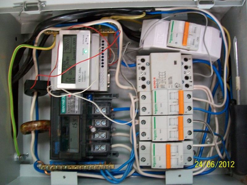

зы файл картинку щита модераторы чтоли грохнули в ранее написаном ответе.

еще вопрос- как то РЭСовцы могут опломбировать вх автомат до счетчика, если он тупо висит на дин рейке или нужено все-таки, поместить в коробку? в коробке не удобно прийдется подрезать защитную крышку щитка.
Многотарифные счетчики типа надо программировать или проверить настройки.
Как-то должны пломбировать, пока себе слабо этот процесс представляю, может имеет смысл поместить в коробку.
