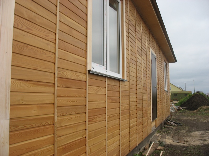

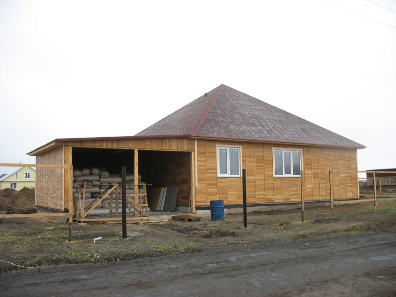

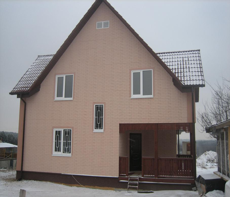

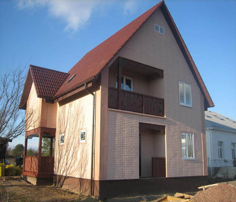

На фото дом, который мы построили за строительный сезон (с мая по сентябрь), с нуля, с выжигания травы на участке.

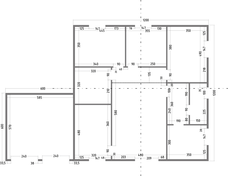

Дом 12*12 метров, + пристроенный гараж 6*6 метров. В доме 5 комнат, прихожая, "сени", кухня и ванная. Под крышей во весь размер чердак, который пока не используем, однако планируем когда-нибудь поставить мансардные окна и сделать что-то типа комнаты отдыха 6*6 метров в высоченными потолками (по центру, внутри балок, на которые опираются стропила).
Технология каркасная, внутри и снаружи всё обшито вагонкой, внутри - утеплитель "эковата".
Полностью под ключ, с оплатой работ строителей (три узбека), наружней и внутренней отделкой, системой отопления, канализацией, подключенными 15кВт электричества (три фазы), забором вокруг участка 30*50 метров - бюджет 1,4 млн. руб. Строительство завершено в 2010 году. Есть полный финансовый отчет, который велся в программе "ДомФин", в котором учтено всё, вплоть до перчаток и самого распоследнего гвоздя. Цифра затрат именно из "ДомФин", не "из пальца". Есть небольшие недоделки как снаружи, так и внутри, оцениваемые на сегодня в сумму окола ста тысяч.
Отопление - электрическое (просто развешаны конвекторы и воткнуты в розетку), канализация - септик, на входе только холодная вода, нагреваем накопительными водонагревателями.
Параметры энергопотребления: в зимний период потребление электроэнергии (отопление, освещение, электроплита, холодильник и всё прочее) - в среднем 2,5 тысячи руб. в месяц. В лютые морозы доходило до 3-х тысяч. Показания счетчика записываем еженедельно, элекричество не воруем. До "одури" не топим - поддерживаем температуту около 21-22 градусов. В комнатах, которыми пользуемся очень редко конвекторы ставим на энергосберегающий режим.
В доме комфортая атмосфера и зимой и летом, легко дишится, запах дерева.
Проект делали сами, в строительстве применяли кое-какие собственные идеи, что позволило построить добротный дом быстро и недорого. Результатом мы довольны.
Единственно, что было потрачено с избытком, так это нервы, в основном из-за того, что хотелось всё успеть за один строительный сезон. Это был наш первый подобный семейный опыт.

Респект молодцы ! хороший домик получился !

А вот вагонку зря порезали. Некрасиво смотрится
И в чем прикол? У меня на каменный дом 10*10 2 этажа ушла примерно такая же сумма.
Стоимость стен в цене дома это небольшой процент. Экономию можно получить на фундаменте разве что, но мне такая экономия не нужна.
Хотя сейчас брате советую как раз каркасник маленький, у него денег немного, и экономия будет существенной на фундаменте, немного на стенах и перегородках - для него выйдет критичная сумма.
Мы вагонку не резали, мы ее такую купили - 60 см длинной. Сначала, конечно, ничего такого не планировали. Стойки каркаса по проекту через 0,6 м. Обзванивая поставщиков, случайно наткнулись на предложение вагонки длиной 0,6 м. и решили сделать так, как в итоге на фото. Купили аж 1000 кв. м. (всё что было у поставщика). Куда мы ее только не применили! Еще и осталась, может на баню хватит. У нас даже забор из нее
Ну а на вкус и цвет... Большинству нравится, "как паркет смотрится", говорят

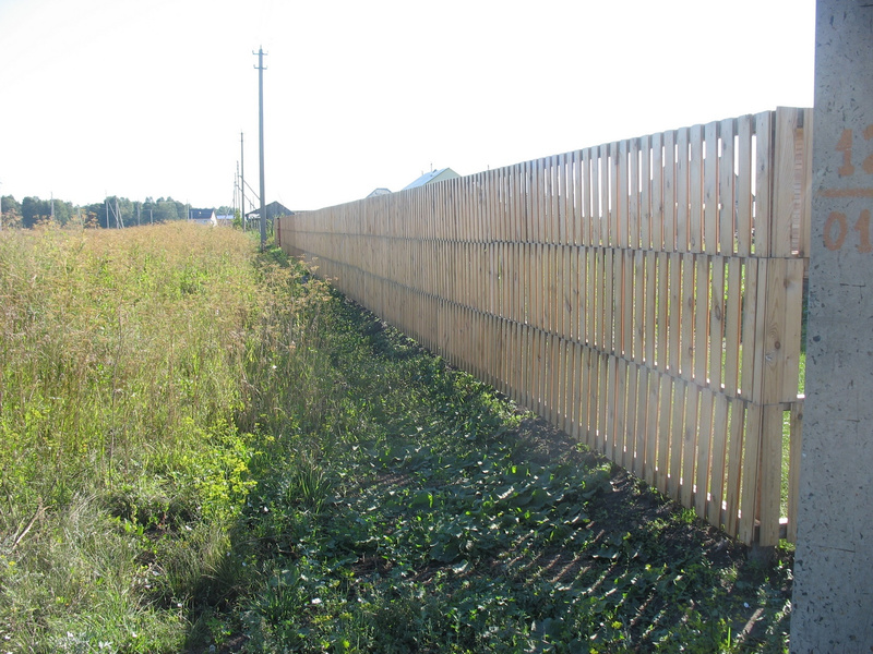

Фото забора прилагается.

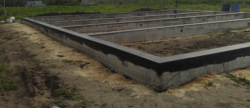

На фундаменте не экономили, мало ли что. Фундамент у нас - малозаглубленная армированная монолитная лента шириной 25 см, общей высотой где-то 0,6 м (сейчас уже не вспомню точно). Заливали за один раз с миксеров. Думаю, на таком фундаменте можно и каменный дом поставить. Фото прилагается.
от тута стены стопудово расползуться !

Ни спорить, ни даже спрашивать "почему расползутся" не будуна таком фундаменте можно и каменный дом поставитьот тута стены стопудово расползуться !
Может расползутся, а может наоборот, "в кучу соберутся", а может всё будет веками стоять, кто знает
Я ведь только "думаю", что можно, и делать этого не собираюсь, дом-то у меня уже стоит и я в нём живу. Ну и, на всякий случай

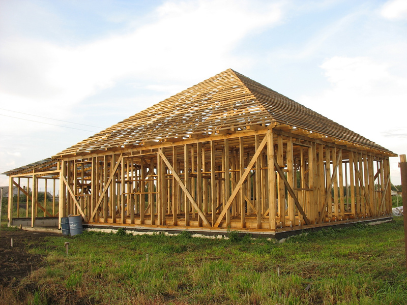

, мы постарались сделать всё надежно. Фото каркаса дома прилагается. Такое не должно "расползаться"...Только сейчас лучше разглядел что крыша пирамидой...это у вас случайно получилось или специально рассчитывали?
Если дом квадратный, то только пирамида и получится.)))
Сразу хотели "пирамидой". В Египте они (пирамиды) другой, конечно, пропорции, по "правилу золотого сечения" ребята строили. Если бы мы с учетом этого правила свою крышу спроектировали, то она получилась бы очень высокой и дорогой по материалам, и неизвестно, какую стропильную систему пришлось бы делать под такую. Вообще, мы при проектировании, старались учитывать размеры материалов, которые будут использоваться при возведении дома, чтобы отходов было меньше.

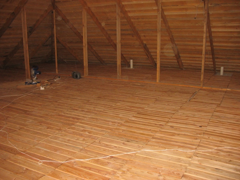

Хорошо Вы постарались за сезон, ну и узбеки маленько) Утеплена у Вас только кровля, или межэтажное перекрытие тоже? И какая толщина, расскажите..
Кровля не утеплена вовсе, только потолок. Изнутри дома вверх: 1,6 см вагонка, около 5 см - воздух, 1,2 см МДВП (мягкая деревоволокнистая плита - химии абсолютный ноль), 20 см эковаты (плотностью около 45 кг/куб), 1,6 см листвиничной (покрепче) вагонки (отобрали похуже и сделали временный черновой пол на чердаке, прямо на лаги прибили гвоздями). Чердак используется пока только для хранения "всякогоненужногоножалковыбросить". Когда будем думать что-то делать с чердаком, придумаем что с кровлей делать. Но, полагаю, что и там тоже утеплим как-бы только "коробку" помещения, которое там будет, усилим вентиляцию, а кровлю не будем утеплять.
Фото чердака, по традиции, прилагается
похожу у Вас тепло и сейчас на чердаке- померьте температуру там, это интересно будет.
