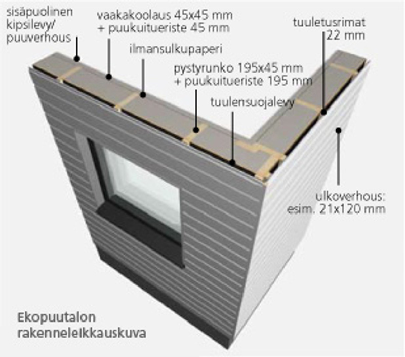

Пленка , кстати про толщину утеплителя у финов :По утеплению: парок рекомендуюет мин: стены 150+50 (но в многих чертежах 200+50+30 (ветрозащита от парока), кровля 200/250+50. Это реальный миниум, кровлю в условиях сз надо мин. утеплять на 250, желательно на 300, 200мм при круглогодичном отоплении как показывает практика МАЛО. Так же практически везде парок "чертит" перекрестное утепление, которое в свою очередь не только важно сделать снаружи, убрав тем самым любые мостики холода, но и изнутри, дабы убрать так скажем "мостики тепла", котрых на 100% не избежать елси оставлять 1 основной каркас без перехлеста.

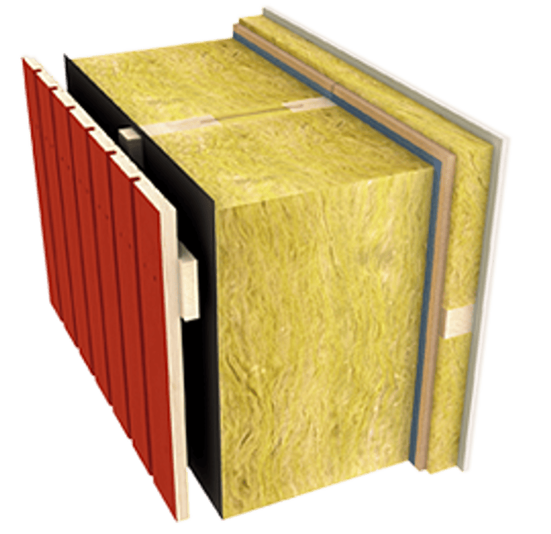

Перекрестное утепление можно другим материалом , не эковатой. Например как на картинке
По поводу моего утепления пенопластом, выходит вы со мной почти согласились.

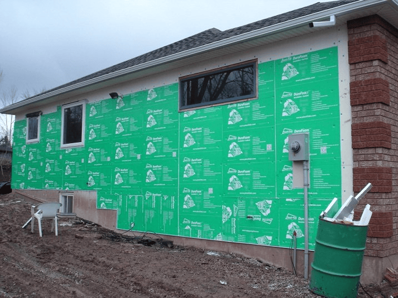

А что за фасад на доме? Я там рядом из SIP-панелей собирал, но когда закончил, на вашем еще фасада не было.
на фасаде-китайский A-stone по деревянным брускам.

А что эти картинки доказывают? Я вижу только то, что крепить лицевую отделку нужно на подсистему( обрешётку)

Итак, согласно Правилам строительства, толщина утепления в стенах в Канаде составляет не менее 20 сантиметров. Как мы помним, у меня в стенах ваты всего на 14. Это не беда. Обшиваем весь дом специальным пенопластом "Р"-6 и получаем желанную подпись инспектора!Пенопласт 50 мм с наклеенной на него водостойкой пленкой. Забыл сказать, что перед укладкой наружного пенопласта поверх ОСБ везде крепится специальная черная бумага для предотвращения попадания влаги и дополнительной ветрозащиты .После утепления всего дома, фасад обкладывается кирпичем, а задняя часть дома -виниловым сайдингом. Облицовка здания зависит исключительно от вкуса заказчика и бюджета стройки.
Кирпич на фасаде стоит на бетонном уступе фундамента. К стенам привязывается через каждых пять рядов специальными металлическими волнистыми оцинкованными ленточками. Они прибиваются через ОСБ к вертикальным несущим доскам наружной стены и укладываются между рядами кирпича на цемент. Между кирпичем и стеной есть воздушный зазор в 2.5 сантиметра.
Вопрос: Как вы устанавливали виниловый сайдинг? У нас принято набивать на фасад вертикально бруски 5х5 см и на них уже крутить сайдинг, чтобы между ним и стеной был вентзазор. А то, говорят, плесень заведется.
Сайдинг я клал непосредственно на экструдированный пенополистрол. Без всяких досок. Это обычная практика. Плесень или грибок может завестись в местах, где тепло, сыро и есть что кушать грибковым спорам. Это может быть дерево
Вот скопировал часть текста.
