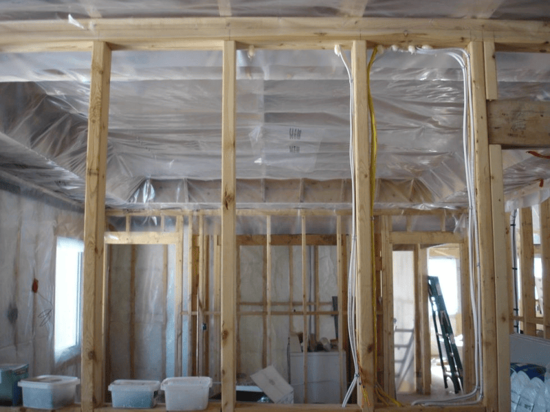

Значит я некорректно выразился.Нужна информация о конкретном конструктиве стены,начиная с внутреней отделки.Судя по приведеному тексту-этот "подрядчик" такойже самостройщик-непрофессионал.
Конструктив стены :гипсокартон, пароизоляция - у них это пленка типа полиэтилена, 15см стекловаты типа урсы, ОСБ ,черная бумага - мембрана для предотвращения попадания влаги и дополнительной ветрозащиты ,пенопласт с наклеенной водоотталкивающей пленкой,сайдинг .
Автор:В Канаде человек не может строить все, что ему в голову взбредет. Сначала он ищет частного архитектора, который все делает по желанию и вкусу заказчика. Затем готовый проект высылается в строительный департамент. Там все чертежи проверяются инженерами. Все сравнивается с нормами, утвержденными в регионе. Каждая местность может иметь свои нормы или ограничения. Когда все проверено клиент получает разрешение на начало строительства. Разрешение платное. Его цена зависит от площади постройки за каждый за квадратный фут в зависимости от региона. Я за свой ,относительно небольшой дом заплатил где-то 3000 $ (канадских). С этого момента можно начинать стройку. Заказчику выдается бумага, где перечислены множество этапов строительного процесса. Не сдав строительному инспектору предыдущий этап работы инспектору невозможно приступать к следующему. Инспектора очень доброжелательны. Их задача помочь завершить строительство .Они не враги, а друзья. Иногда приходят разные инспектора по своему профилю. По электричеству - один, по сантехническим коммуникациям - другой. По завершению строительства приходит генеральный инспектор, который проверяет все, что можно проверить. Причем, если у тебя не будет подписи предыдущего инспектора, то финальная инспекция не состоится. У меня все прошло с пол-пинка. Пришел – посмотрел – похвалил - подписал. Все, можешь вселяться!
Ну так вот,в данном случае конструктивно предпринята защита утелителя(стекловата) от попадания паров воды с обоих сторон,причем с уличной намного серьезней чем с внутреней.Никаих вензазоров я не вижу."каждая местность имеет..."-естественно имеет,Канада северная и Канада южная это как бы не одно и тоже и толщина стены даже из одного утеплителя будут разными.Так что про"не менее 200 мм.."-ля-ля,тополя.Ну и где тут контрактер-генподрядчик-проектировщик?Обычная,стандартная строительная сжема,проект,согласования,экспернтиза,технадзор,приемка.Только у нас в индивиулке не применяется.
причем с уличной намного серьезней чем с внутреней.Чо эта такое? Где так делают?
Вент зазор у фасадной стены с кирпичной облицовкой 2,5 см , автор живет в Торонто это почти южная Канада до -25 зимой, когда я приводил этот пример утепления 2 страницы назад мне было сказано что я троль и что так делать совсем нельзя . После этого в угоду "местным гуру " я в схеме утепления пенопласт перенес внутрь помещения но троллем от этого быть не перестал так как крепить сайдинг прямо через пенопласт без обрешетки мне сказано было категорически нельзя. Хотя сам так пробовал получается нормально.
Кстати Badger211 вы на том форуме где освещено строительство дома в Марусино можете посмотреть пару разделов с участием этого канадца у него там своя ветка.
Здесь есть химики?

Понимаешь,если стекловата запечатана с двух сторон,а ОСВ это уже достаточно серьезная пароизоляция,то дальше в сторону улицы можно ставить и пенопласт.Если пенопласт крепится на ОСВ,то он учитывается при теплотехническом расчете стены.Если вентзазор между ОСВ и пенопластом-нет. В Канаде,как и у нас территория подразделяется на несколько температурных зон,каждая характеризуется максимальной температурой самого холодного месяца и самой холодной пятидневки.Чему соответву ет эти -25 в Торонто?Далее,на толшину слоя утепления и стены целиком влияет такая характеристика как сопротивление теплопередаче.Весч тоже рассчитываемая,какова она для Торонто?Далее,стекловата имеет разные характеристики сопротивления теплопередаче в зависимости от плотности-какие конкретно у той ваты которой"толщина не менее 200"Опять все сводится к расчету конкретной стены в конкретном климатическом районе из материалов с определенными характеристиками,а не обобщенному-"толщина утеплителя не менее 200"В буржуйском ВПК существуют утеплители,которых и 100мм будет с избытком,так их тоже не менее 200 ставить?И как объяснять заказчику перерасход его кровных,заработаных непосильным трудом?

Тут штука такая-стекловаты имеют одно погано свойство-очень хорошо впитывать воду и очень плохо ее отдавать.Поэтому,при применении их в качестве утеплителя идут двумя путями- либо максимально возможно изолируют от паров воды( сэндвич панели) либо предусматривают вентитляцию(вентилируемые фасады).Я ведь не просто так спрашивал о пароизоляции с внутреней сторны.Если изнутри дома надежной пароизоляции нет,а с улицы вата запечатана то сначала тоже ничего страшного не произойдет.Потому как процесс накопления влаги из воздуха довольно сильно растянут по времени,и тем сильнее,чем лучше организована вентиляция.Но рано или поздно наступает время "П" и стена начинает мерзнуть.Рассчитать это практически невозможно.Далее.Если заказчик частное лицо и "страшо далек" от строительства,возможно его такое объяснение и устроит.У специалистов( а существует такая коварная штука,как экспертиза) такие отмазки не канают.

Прочёл от корки, до корки. Владимир (строитель из Канады), пишет, что глубина промерзания 1,2 м. Это в два раза меньше, чем в Новосибирске. Поэтому, бездумно копировать его опыт, я бы остерёгся. СП 31-105, написан с канадских КОДов. В Своде Правил (СП) на это прямо указывается. Однако, Владимир в своём повествовании пишет - в КОДах нет разрешения устройства свайных фундаментов для домов, предназначенных для постоянного проживания. Это меня привело к мысли, что один человек не может знать всего! Его основная специализация системы отопления, водоснабжения и канализации. В этом, он конечно - красавчик! А в целом, не пожалел, что потратил время на изучение его опыта в строительстве.))))

Скважина и паровой подпор - разные по механике определения. Скважина постоянно обогревается теплом подземных вод. А разница температур внутренней и "уличной", ведёт к увеличению давления пара. И функция это не линейная. В этом году, зима достаточно мягкая и как следствие отсутствие "куржака". А вот в прошлом году, многие жаловались на "куржак". Это я написал, к тому, что у нас, в связи с большей разницей температур внутри помещения и наружного воздуха, более вдумчивее нужно подходить к устройству пароизоляции и последовательности применения материалов с различной плотностью, при устройстве ограждающих конструкций.)))
Это работает, как часы. Есть газопроницание изнутри, огромная вероятность, что будет в толще конструкции конденсат, куржак. Сам наблюдаю, все доделать не получается.
Итак, согласно Правилам строительстваНа самом деле здесь всё упирается в стоимость энергии, причем на региональном уровне.

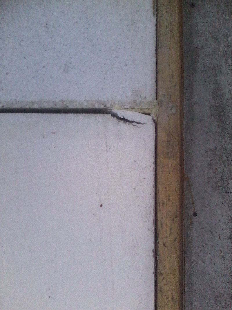

Третий год пользуюсь каркасным помещением. Утеплитель - пенопласт. пароизоляция изнутри, ЦСП снаружи с герметизацией швов. Этой прошедшей осенью ну никак не мог нагреть помещение. Пришлось срочно снимать наружние панели - увидел жуткие щели. Усадка пенопласта составила около 2 см. на метр, а при строительстве пенопласт забивали очень плотно.
Образовавшиеся дыры запенил макрофлексом, не смертельно, но противно, холодно, жалко времени, денег и нервов .
Никому, кроме мазохистов не советую утепление пенопластом.

А что за пенопласт взяли? Видимо б/у, которым контейнера с конфетами утепляют, а после разгрузки продают? Пенопласт бывает разный.
Поставщик - один из ныне здравствующих, довольно мощных производителей. антирекламу делать не буду. приобреталось за один приём 22 куба, обещанная марка 35 (не проверял), из корейских гранул.
Наверное прямо из печи в стену ставили. 5 лет работаю с пенопластом в качестве утеплителя, даже с б/у, про который выше говорил, такого не было. Реально пенопласт был либо слишком свежий, либо с нарушением технологии. Как вариант еще напитавший воду. Он это в небольших количествах делать может.
Наверное прямо из печи в стену ставили. 5 лет работаю с пенопластом в качестве утеплителя, даже с б/у, про который выше говорил, такого не было. Реально пенопласт был либо слишком свежий, либо с нарушением технологии. Как вариант еще напитавший воду. Он это в небольших количествах делать может.Листы лежали стопками дней 10, пока делался каркас (дождей не было).
Производитель ни о каких значительных сроках выдержки не говорил, может есть какие-то секреты?
Дело видимо не в каком-то браке, а в физике самого материала: на северной стороне появившиеся пустоты примерно в два раза меньше. Значит это влияние солнечного нагрева. И к тому-же, первые два года нормального функционирования говорят не о краткосрочных "стартовых" эффектах, а о долговременной деструкции. Страшно сознавать какие газы при этом пришлось вдыхать...
Что-то странный у Вас пенополистирол. 5 лет эксплуатируется дом из SIP-панелей, все в норме. Единственное, в панелях пенополистирол вклеен между листами OSB. Ну и пароизоляция никакая не делалась. Топится по прежнему хорошо, сквозняков нет. Насчет "дышать", приходил ко мне человек интересующийся, замерял уровень формальдегида в доме. В летнее время мерил, в самую жару. Показания значительно ниже ПДК. Сравнивал с показаниями в его собственной квартире в панельном доме. Сказал, что в квартире показатели значительно выше.
Кстати, а почему Вы решили, что это пенопласт усох? У вас в каркасе пиломатериал, я вижу, сырой использовался? Так чего же Вы хотите. Это, похоже, каркас Ваш усох, а не пенопласт.
Согласен, а сейчас весна начнется, влажность повысится и все щели закроются.
Все же интересно кто производитель сего пенопласта, что то в М35 не верится совсем, да же по фото видно что там М15 максимум...
