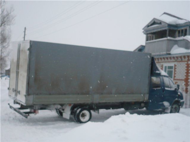

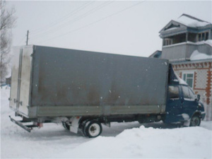

И чуть не забыл, никогда не заказывайте для перевозки шести метровых досок-Газельесть стандартные длинные Газели 4,5метра.. а есть и вот такие))![]()
