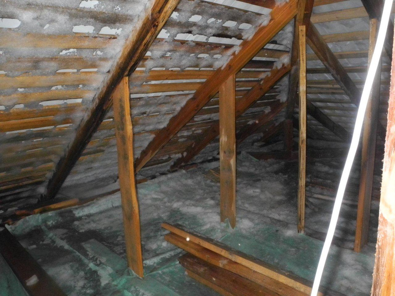

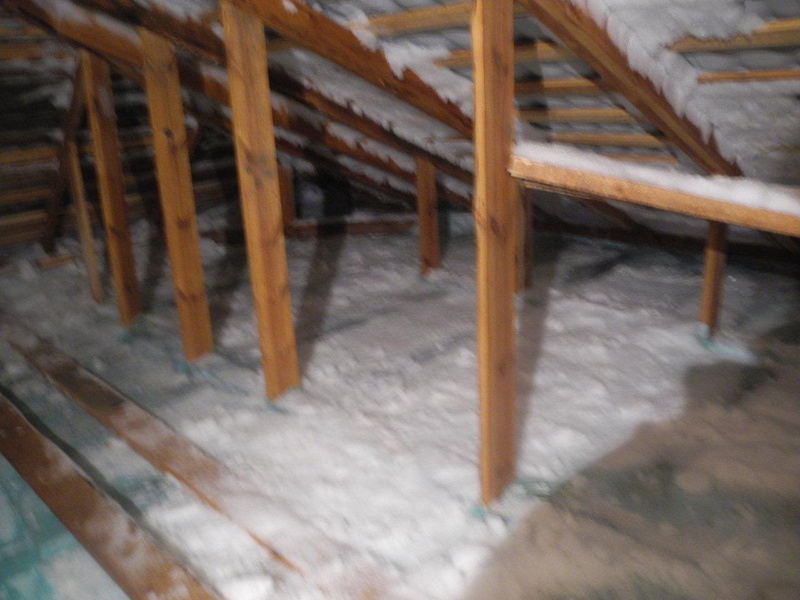

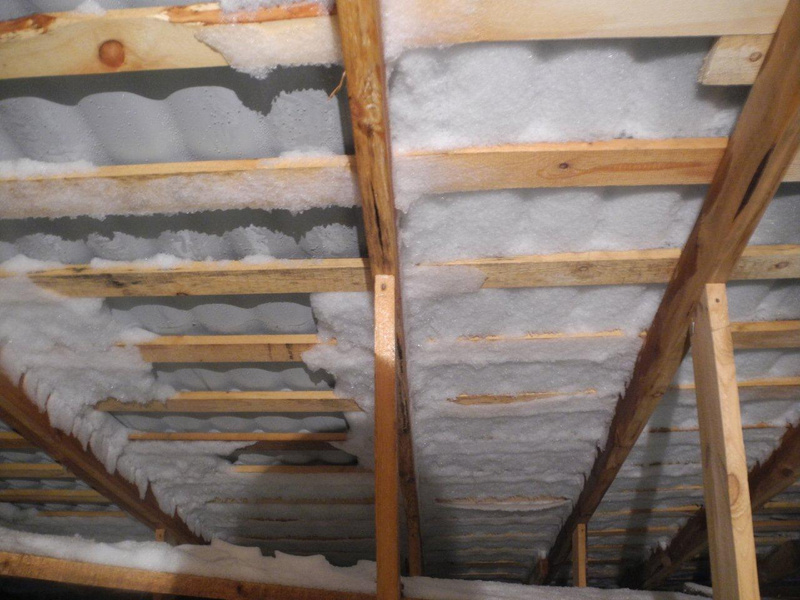

Откуда иней (=сугробы инея) ? Чердак холодный, межэтажное перекрытие 20см мин ваты, с обоих сторон в пленке. Этаж под чердаком полноценно не отапливался,только за счет отопления первого этажа температура была выше нуля.
На иней не тянет.Похоже на то,что снег нанесло.
На первом фото видно...что это иней...вы улицу/космос греете...))) тепловизор вам в помощь...
На чердак выходит теплый воздух из помещения. Может еще быть от вентиляции канализации, но тогда изморозь будет вниз свисать сталактитами (влаги в парах больше).
сгноите стропилку в итоге
причины
1. отсутствие пароизоляции
2. выводы вентиляции/ фановых труб в чердак
3. очень влажные процессы зимой в нижних помещениях (отделка)
4. отстутствие вентиляции чердака
причины

....межэтажное перекрытие 20см мин ваты, с обоих сторон в пленке.....20 см-мало! Любой расчёт для нашего региона выдаёт от 25 см., плотностью 30-40 кг на м. куб.
Плюс отсутствие должной вентиляции минваты. Пароизоляция не идеальна...
1. Сделайте слуховые окна, минимум два.
2. Поменяйте вату - ей уже пришел капец, влаги накопила, тепло не держит
3. толщину утеплителя увеличьте.
А просушить вату не получится? Просто не самый дешевый совет менять всю вату.
ни чего мин плите не будет, высохнет свойства вернуться в полном объеме.
Сушить вату? Как? Снимать и на солнце? От влаги она еще и в труху превращается, потому как ломается..
Сушить вату? Как? Снимать и на солнце?Плёнку сверху удалите на период просушки и не надо ничего снимать. Шлако-керамзитовая засыпка, например, преспокойно сама высохла после таких же "сталактитов", которые, нарастая, обваливались на теплое чердачное перекрытие, где и таяли, вызывая плесень на потолке в помещении. Ну конечно после того, как парение из фановой трубы в чердачное пространство устранили.
"От влаги она еще и в труху превращается, потому как ломается.."- ошибаетесь.
Спорить не буду, проведите домашний эксперимент с кусочком минваты, з-5 циклов замачивания - сушки, только для вашего спокойствия или наоборот.
не специально, но проводил. Вы подумайте зачем делают вент фасады (зазор), что бы подсыхала мин плита или зазор нужен что бы высыпалась)))
по всей видимости путаете, когда влага замезла в плите, она действительно становиться ломкая и работать с ней невозможно.
alexmishut
Сначала надо собрать всю изморозь (скребочком в ведерко), иначе это все превратится в бассейн с приходом тепла, первый этаж соответственно поплывет тоже. После этого дождаться теплой погоды и разбирать весь пирог, скорее всего там уже все сырое. Просто так оставить в надежде на лето и что все просохнет не получится, поскольку у вас там нет вентиляции. По результату ревизии, напишите сюда - подскажем что делать дальше)
При хорошо организованной и работающей вентилляции вопросов нет, а в данном случае она отсутствует и влага в вате точно есть, замерзнуть она врядли сможет, но свойства свои потеряет, так как уплотнится, и обратно она не восстанавливается. Потому я и предложил поменять.
мало вероятно что бы вата от "набранной" воды уплотнилась, тем более в горизонте, это какая у нее должна быть плотность? тогда это не мин плита а хлам.
влага + холод = становиться ломкой. сейчас то понятно не замерзнес, скорее наеборот.
"с обоих сторон в пленке"- в данном случае пленка скорее всего не могла оказать такого действия, но учтите пленки как вы их назвали д/б разные. я это говорю к тому что если даже у вас в утеплитель попала влага и сверху накрыто влаго ветрозащитной пленкой, скажем правилной пленкой, то высохнет все само собой при + температуре.
но свойства свои потеряет, так как уплотнится, и обратно она не восстанавливается.Хм, когда в пристройке недостроенной протекла крыша недоделанная…
Я снял пол, он ещё не закрепленный был, так там минвата, как в бассейне местами плавала, изоспан держал.
Достал, разложил, когда высохла, обратно заложил, усадки не заметил.
сгноите стропилку в итогеДобавлю. Вообщем крыша должна или промерзать или нет. т.е. или утеплять или чтобы туда теплый воздух не ногой. если промерзает то с теплой стороны конденсат и плесень грибок в итоге.
