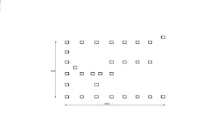

брать бур тисэ и досверливать самим,если техника не может подойти.
Рекомендую стены сдвинуть на сваи.
Тогда можно будет просто торцовую стену поставить на своих сваях через осадочные швы.
А так, как хотите Вы - заведомо будет большая разница между осадками забивных и буровых свай.
У забивных свай осадки практически нет, а вот у буровых она максимальная.
Если стены двигать не хочется - нужно резать швами стены и сам ростверк, т.е. отделить ту часть, что на забивных сваях от той, что на буровых.
не могу по планировке под уже забитые сваи вообще ничего толкового придумать... а если новые сваи будет по технологии ТИСЭ?? они же как я понимаю осадку тоже дают очень не большую..
Осадка ТИСЭ будет намного больше, по сравнению с шестиметровыми забивными.
Это потому, что у забивных работает и боковая поверхность тоже, и заглублены они аж на 6 м.
.Это потому, что у забивных работает и боковая поверхность тоже, и заглублены они аж на 6 м.
а можете пояснить как это резать стены и сам ростверк???
Деформационный шов подразумевает отдельный фундамент под каждый из блоков здания и не связанные друг с другом стены блоков. При этом сам шов должен быть как минимум непродуваем... В вашем случае легче плюнуть на существующий фундамент и выполнить новый под ваши задачи, не связанный с существующим.
А если на существующие сваи плиту смонтировать под существующие задачи? Или бесполезная трата денег?
как это резать стены и сам ростверкНе связывать эти части между собой, т.е. оставить между ними зазор.
На сайте СИБИТа есть пример устройства подобного шва. Только они там со второй внутренней стеной намудрили. Её можно не делать.

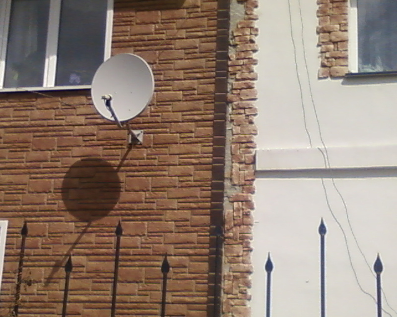

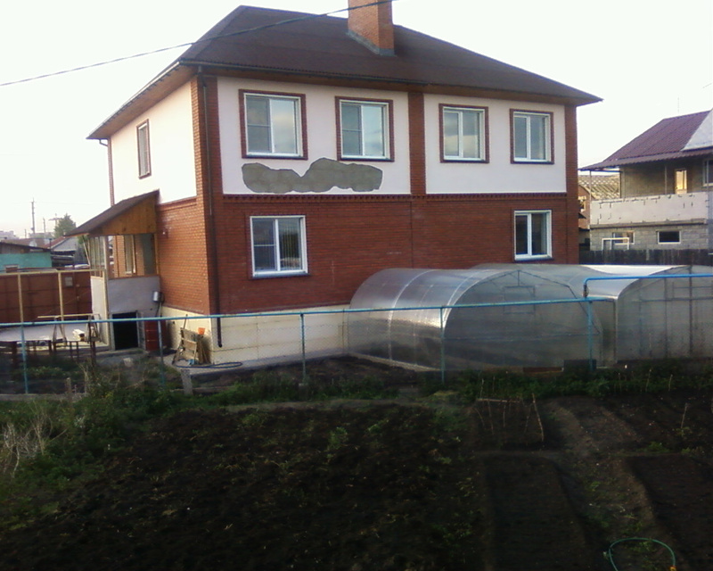

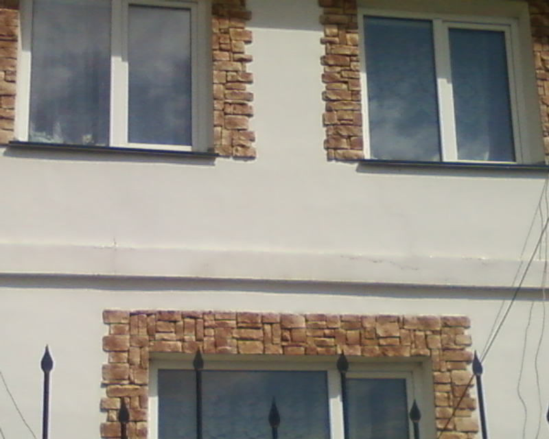

.Продавцы газобетона не говорят, что он меняет свои размеры, в зависимости от влажности. И поэтому, стены наружные, из него возводить нельзя!
Продавцы газобетона не говорят, что он меняет свои размеры, в зависимости от влажности. И поэтому, стены наружные, из него возводить нельзя!Строят дома 200кв.м. а после усушки получается 150 кв.м.
А еще одна бабка сказала, что дерево после усушки меняется в размерах и трескается. И чего это до сих пор из дерева строят, оно же только на дрова годится, подумать только - покрывается трещинами и меняется размер!!!
Что хотел сказать? Я тебя не понял!
Заведомо зная, что материал не пригоден для возведения ограждающих конструкций, все же лепить из него? Какой в этом смысл? Ну, если только со здоровьем не все в порядке....
Назови хоть один материал по твоему мнению пригодный для ограждающих конструкций? Любой строительный материал в разной степени изменяет размеры при влиянии влаги или температуры.
Чушь пишите - вот что я хотел сказать.
Именно в разной степени!!! Об этом и речь! Линейное расширение газобетона не совпадает ни с одним из вяжущих на основе цемента! От этого такой результат:
Значит надо учитывать эти свойства. Делать штукатурку по сетке или делать сайдинг. Вы же свежее дерево не штукатурите.
Вот зачем, ты, сейчас эту чушь пишешь? Растолкуй, если такой умный, что видишь на втором фото? Разве там не армированная штукатурка? Специально же для умственно одаренных подписал каждое фото! И для чего, с какой целью лупить бабло на сайдинг? Только для того, чтобы не видеть как под ним происходит разрушение стен??? Пипец!!! Мне такой садомозохистский подход к делу не понятен!!!
Вам показать подобные рисунки для кирпичного дома? Если некачественно сделать, что угодно обосрать можно.
Если некачественно сделать, что угодно обосрать можно.Как сделать качественно, чтобы небыло того, что показано на фотках?
Продавцы газобетона не говорят, что он меняет свои размеры, в зависимости от влажности. И поэтому, стены наружные, из него возводить нельзя!Если не из гаобетона, то из негорючих, кроме кирпича, что посоветуете?
