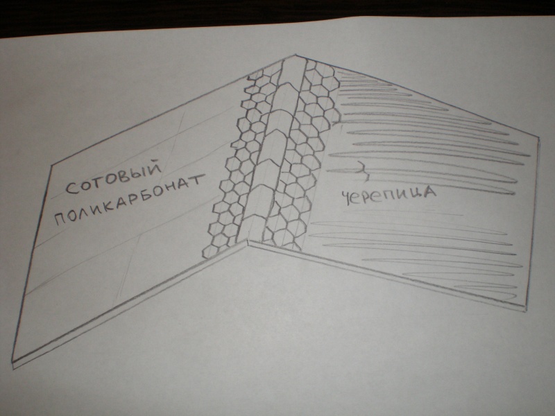

Такой крышей планирую накрыть баню (правый скат) и пристроенную веранду (левый). Под битумн. черепицу будет ОСП толщиной 10 мм, и на левом скате ОСП " перейдет" в сотов. поликарбонат той же толщины, стык закроется гибк. черепицей. Стропила и обрешетка будут остроганы и покрыты морилкой, т.к. на виду, тоесть должно красиво быть и очень светло. Фундамент под все это сооружение готов, на днях перенесу сруб, займусь крышей. Вопрос----имеет ли право на жизнь такая конструкция , а может уже кто-нибудь так сделал и эксплуатирует?
"Будет светло" - где? На чердаке?
Парилку же будете утеплять, в т.ч. потолок... Как минимум - пароизоляцию положите и, тем самым, перекроете доступ света внутрь.
Выход дымовой трубы. Горячевато, даже если дымоход планируется вермикулитовый. Расплавится поликарбонат.
Площадь крыши достаточно большая, а скат весьма пологий. Снеговая нагрузка будет большая, чтобы поликарбонат выдержал, обрешетку придется делать часто. Вся красотищщщща пропадет....

За ссылку спасибо, много посмотрел, этот сайт тоже неплохой.. Понятно как крепить к металлу, а вот к обрешетке из дерева не могу найти правильное решение (или инструкцию производителя), что б не переделывать потом.
Прочитайте еще раз текст, на который ответ даете)) левый скат крыши- над верандой, правый, который весь черепицей покрыт- над баней. Кстати про "расплавится"- узлы прохода для чего продаются?

а вы не учитывали что у поликарбаната весьма не малый коэффициент температурных колебаний длины? Я думал делать крышу на даче из него чтоб светло было и небо ночью видать... но на стадии расчетов понял, что на 6 метров длины ската крыши колебание в 4 см (на сколько сейчас помню) при изменении температуры от +40 до -40 многовато... как крепить то его чтоб стыки не разошлись и не порвало?

Вы правильно помните, про коэффиициент. Поэтому я тему и завел.. Длинна ската как раз более 6 метров, и подозреваю, что в местах крепления саморезами, со временем появятся щели, трещины. Надо какой-то " ползучий " крепеж придумать)
Крепить лучше прижимной планкой.
Если саморезами - то через овальные отверстия из расчета 4,5 мм/ метр

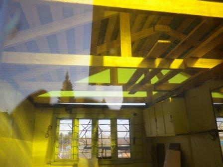

На крышу из поликарбоната не решилась, а фронтоны у новой крыши попробовала зашить- 6мм, есть и другая толщина но стоимость возрастает. Потолка нет-солнце целый день, ловишь себя на мысли,уходя-надо выключить свет.

кстати, узлы прохода тоже греются будь здоров. И если 80*С допустимая температура для дерева и т.п. материалов, для СПК она фатальна (ИМХО).

Имейте ввиду, что по нормам при устройстве кровли из горючих материалов вам обяз. потребуется оснастить дымовую трубу искрогасителем.

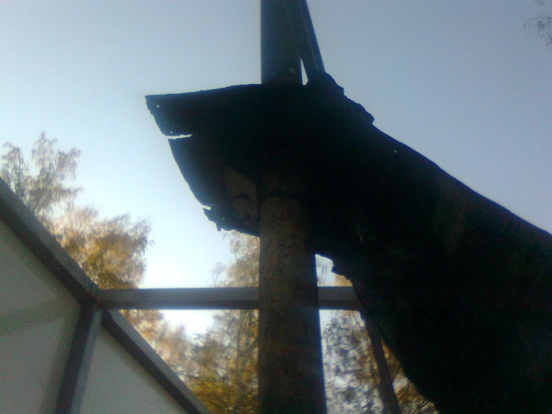

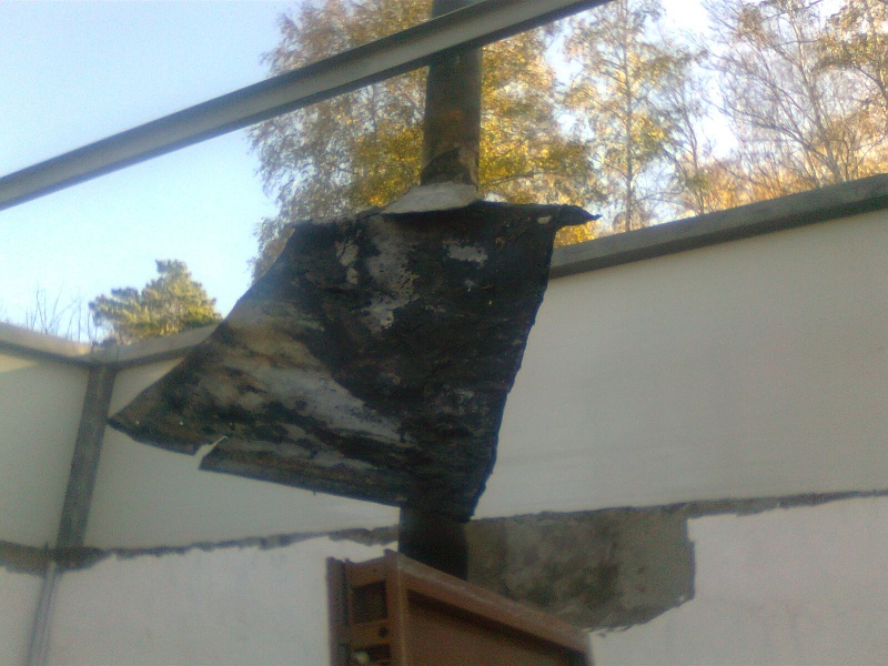

Я один раз видела как сотовый поликарбонат горит, впечатлило! К своему дому я и кусочек его близко не подпущу!

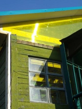

Насчёт крыши не знаю,а вот в пристройке балкон-мансарда..где стена и потолок из такого материала, столкнулся.На солнце фонит конкретно,вроде балкончик симпатичный получился,а пива на нём не попьёшь..

Насчёт крыши не знаю,а вот в пристройке балкон-мансарда..где стена и потолок из такого материала, столкнулся.На солнце фонит конкретно,вроде балкончик симпатичный получился,а пива на нём не попьёшь..а что значит фонит? это запахи какие-то из материала выделяются?![]()
