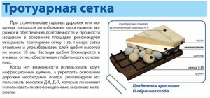

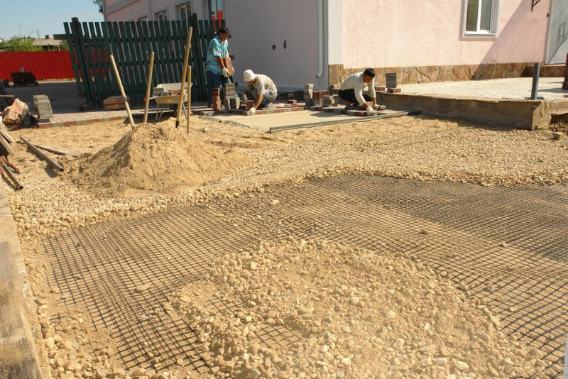

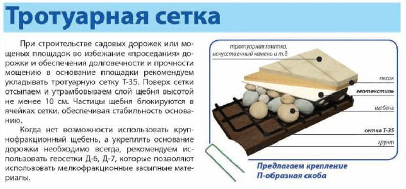

Уложить по всем правилам не получится по-моему.Согласен, сам в том году искал КАК люди это делют, а оказалось, что каждый по своему, действительно! Но вот эти методы укладки мне показались довольно логичными.В инете разных вариантов - море, и каждый специалист будет уверять что именно его методика - самая правильная.
Там же, кстати, жена подобрала узор для тротуарной дорожки.

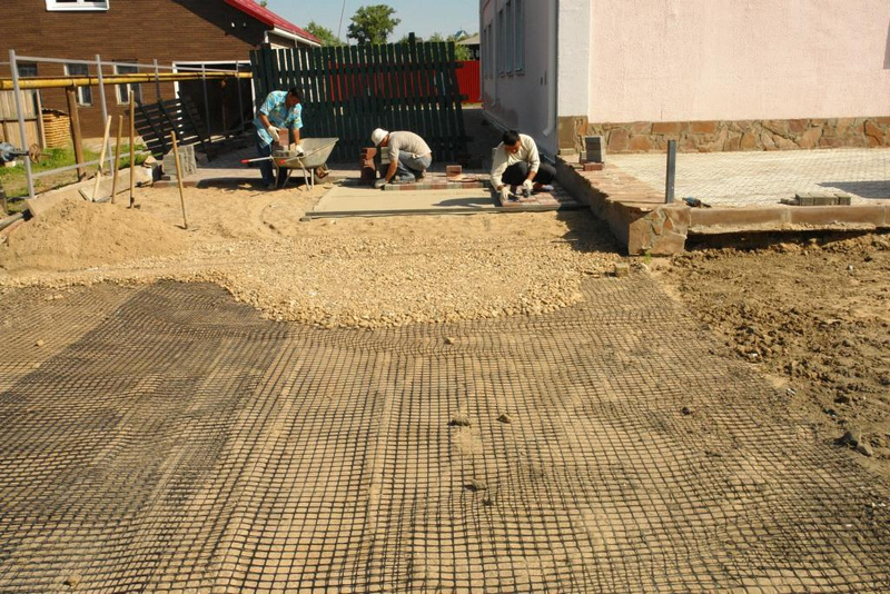

Рыл ямы, траншеи под слив, скважину. Во дворе месиво теперь. Чем засыпать с прицелом на следующий год укладки тротуарной плитки? Имею ввиду фракцию гравия. По тротуарной плитке будет ездить легковой авто.
не претендую на спеца, но я бы подождал весны.. у меня в эту весну после прошлогодних копаний так земля села - мама не горюй! хотя вроде тракторами ровнял.
))) вот и я подсыпаю
я к тому,что смысла нет сейчас сыпать чем-то кроме грунта, исключительно имхо
Я думаю, это и правильно. Я бы тож подождал до следующей весны, но грязища достала. Засыплю щебнем 20-40мм, а там видно будет. Хоть собаки в сырости и грязи сидеть не будут. Был бы отопительный сезон, засыпал бы шлаком. Оч. практично. Не тонет почти, даже машины постоянно заезжают и сухо.

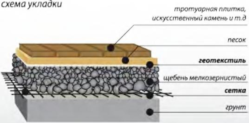

Если бетонное основание имеет улон, то клеить тротуарную плитку со всякими затирками швов не имеет никакого смысла. Песок 5 см максимум, разровнять- и уложить плитку обычным способом. Главное бордюр устроить грамотный, чтоб песок дождями не вымывало.

Из бетона конечно. Проармировать сеткой. Под низ щебень 5 см, геотекстиль, 5 см песок, протрамбовать. На бетоне сделать насечку, сверху приклеить плитку. Бетон лить слоем не менее 7-8 см.

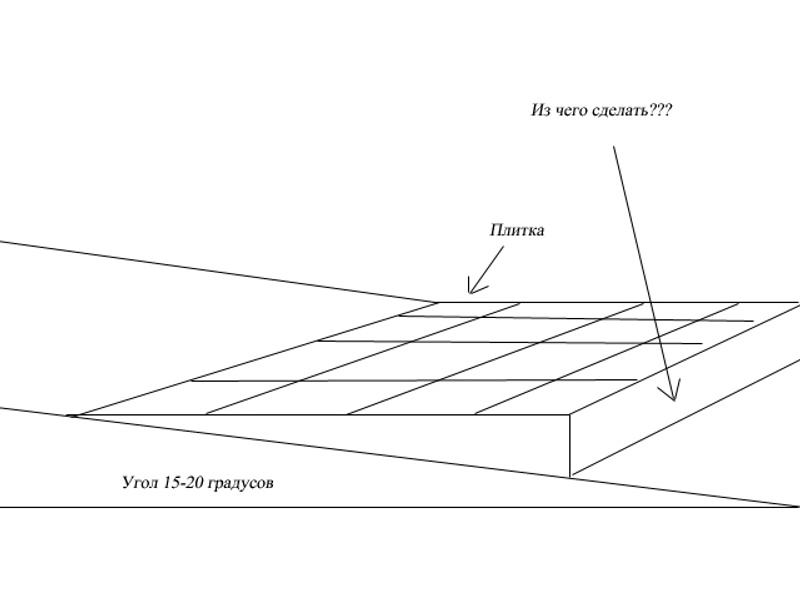

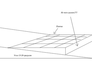

Из бетона конечно.Не вариант, миксер не подъедет, 25метров до дороги, насос заказывать дорого, для бетономешалки света нет. Участок для плитки 5х4, там кубов 7-8 надо. Думаю просто шебнем засыпать, чем то его укрепить надо чтоб вниз не сполз. Хотя, что бетон такскать, что щебень.
Блин, а нарисовали так скромненько. 15 градусов - это порядка 26 см на метр уклона (вроде так), это очень много для щебня. Даже если выставите все вначале идеально, через сезон-два все это забугрится, поидет пузырями да ямами. Площадка 5 на 4 довольно большая, там наверное бетон потолще нужно и армировать в два слоя, плюс возможно нужно будет добавить деформационные швы. Без бетона никак ИМХО.
Вот еще что, такой уклон, достаточно крутой и перемещаться по нему не безопасно. Может лестницу?.
Да при площадке в 20 квадратов и толщине бетона 15 см - у меня вышло 3 куба.

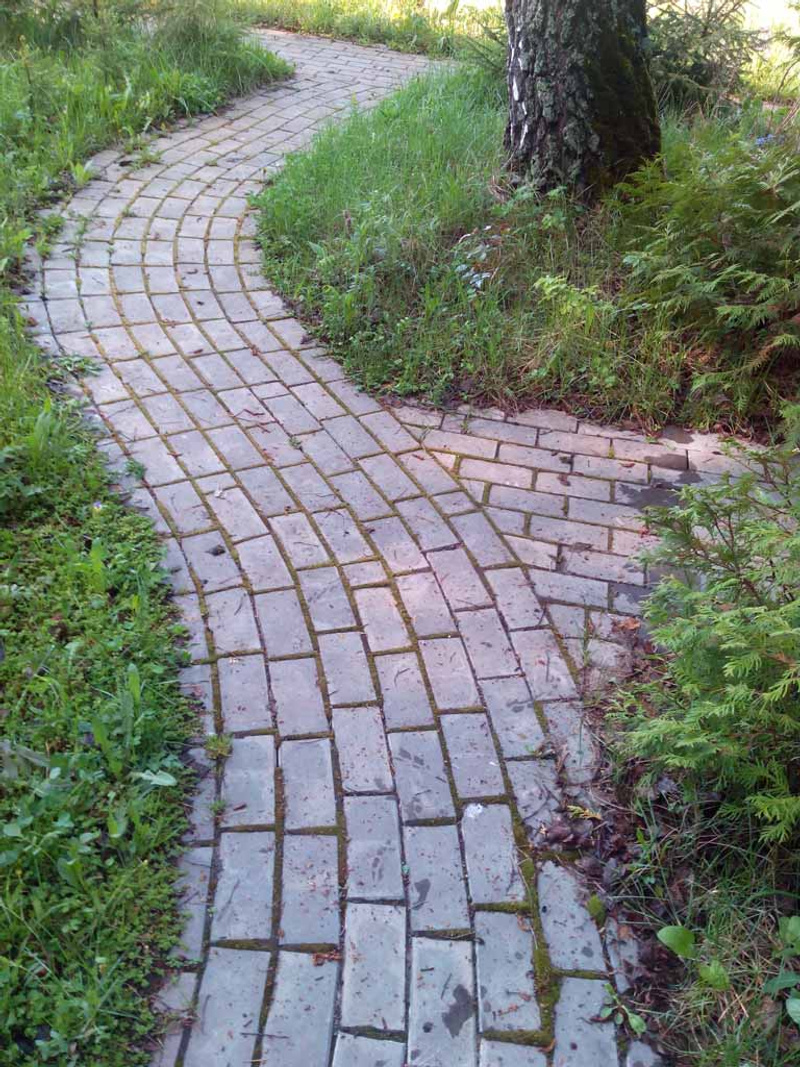

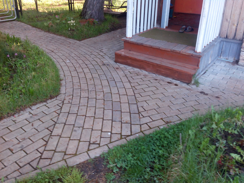

Мне делали из плитки 200х100х45, в качестве бордюров использовали 200х100х60, дорожки намного симпатичнее, чем из большой квадратной плитки, можно выкладывать с изгибами, а не просто прямые.
