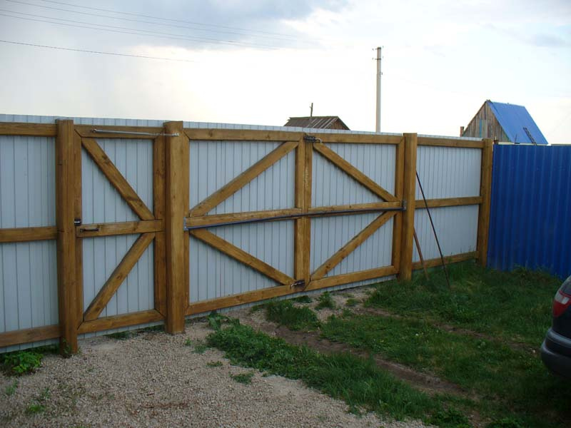

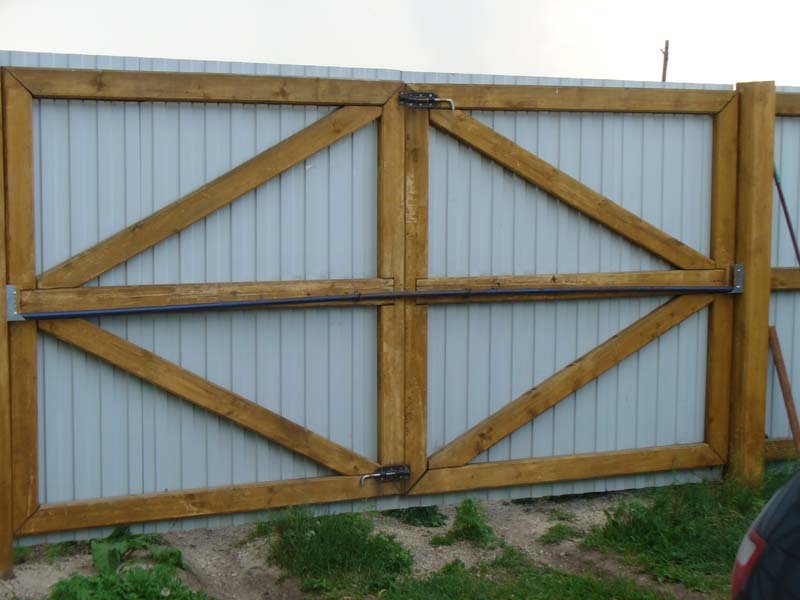

Здравствуйте! Пытаюсь решить наболевший уже вопрос:( Исходные данные: есть свой дом, есть, конечно, свой участок рядом с домом. Участок по периметру обнесен забором из профлиста, ворота, калитка тоже из профлиста. Ворота распашные, закрепляются шпингалетами (огромные такие шпингалеты вверху и внизу) + скобы посередине, по бокам, а на скобах лежит металлическая труба, диаметром примерно 5 см (не полая!). Однако, все это совершенно не помогает от ветра! В наших краях ветер очень сильный, в результате чего ворота периодически выгибает, они открываются, в последний раз металлическую трубу просто согнуло (сама в шоке была). Вот думаем, на какой тип ворот имеет смысл поменять распашные? И имеет ли вообще смысл менять? Думали про раздвижные (откатные), но напрягает то, что там ролики могут по зиме забиться снегом, да и непонятно, насколько такие ворота выдерживают ветровую нагрузку. В общем, ребята, помогите, пожалуйста, советом, что можно сделать с такой ситуации? Может, у кого-нибудь был такой опыт борьбы с ветром и воротами?

ворота и будет выгибать ветром. нужна распорка в других плоскостях: вверх (сделать перекладину, если позволит высота заезжать машинам) и вниз (затворы, забетонировать отверстия и сверху металлический лист для "точности попадания")
или еще вариант: сделать оттяжки для каждой створки ворот изнутри. тоже самое забетонировать места крепления стяжек. должно помочь.

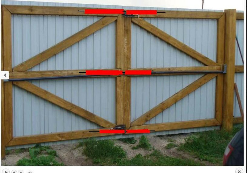

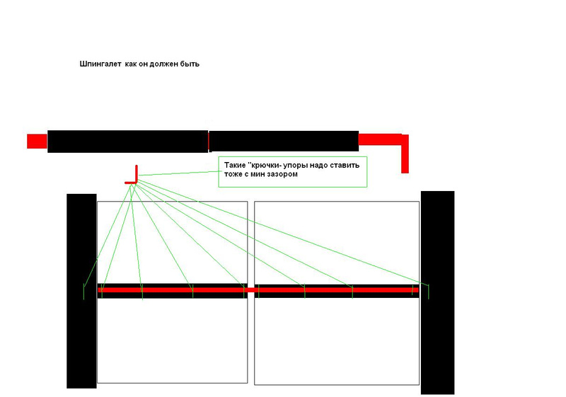

какие это мощные засовы, это игрушка. Про верхнюю прекладину правильно сказали, но она особой жесткости не даст, только спасет от смещения столбов "внутрь". Мощные засовы, это примерно как на рисунке, красным помечена труба, в которых перемещаются штифты (черным помечены) зазор между направляющими - минимален (вот тут от провисания и надо перекладину)

Площадь ворот у вас чуть больше чем у меня (1,5*3). Участок у меня и постройки стоят так что в ворота изнутри и на улицу тоже бывает нехилый порыв ветра. У меня стоят 2 таких "Засова". пока проблем нет (месяц как поставил). При ветре конечно подвыгибает немного на улицу, но так чтоб погнуло прутья не было, да и не будет. Самое главное- чем меньше зазор между направляющими - тем меньше плечо воздействия, в идеале они должны сходится стык в стык с зазором миллиметра 2, у меня такой точности нет. Также нужно подобрать трубу-штырь тоже с минимальным зазором. У меня труба 3\4 дюйма толстостенная и штырь 12 или 10 мм (точно не помню надо мерять) Еще у вас большая масса у ворот, а следовательно инертность, если ветер "ракачивает " ворота то получается не маленькое усилие на засовы.
Если боитесь за то что штыри погнутся - закажите их из легированной стали или "нержавейки".
И на последок, выкиньте ту трубу которая у вас сейчас стоит, она никакой жесткости не дает(на фото видно что прогибается, нужно брать больше диаметром или хотя бы переделать ее крепеж как на рисунке. боковые можно оставить без изменений. а вот на самих воротах надо добавить. И помните лишние зазоры- лишняя болтанка, раскачивание и воздействие на засовы
Ну и про верхнюю перекладину в обязаловку не забудте- спасет от провиса ворот "внутрь" когда они закрыты, а закрыты они в 95% всего времени. снизу делать необязательно, столбы из земли никуда не денутся, хотя если есть желание то сделайте и снизу.
