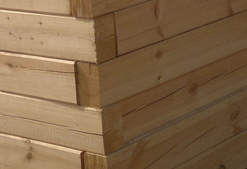

Доброго времени суток
Собрался строить баньку, посмотрел предложенные варианты. Нашел более менее устраивающий вариант по цене - срокам, но когда осматривал их заготовки обратил внимание что брус у них весь потресканный , причем есть и достаточно глубокие трещины (см фото) понятно конечно что это последствия усушки. Вопрос к специалистам - насколько критично что брус потресканный практически весь и практически по всей длине (редко когда попадается относительно целый), не получится ли что в дальнейшем он будет еще сильнее трескаться?
PS Брус 150x100

Банька для теплого времени года? Внутри будет утепляться?
трещины будут
внимание обратите на то как "завязыны" углы
Банька для теплого времени года? Внутри будет утепляться?В планах есть чтобы и зимой тоже. Изнутри утепляться не будет - только отделка и то на следующий год, снаружи не решил еще - может блок хаусом обошью но тоже на следующий год, а может и подложу утеплитель под блок хаус.
трещины будутСогласен что будут, интересует насколько критично что в таком состоянии или это норма для бюджетных вариантов (все-таки не клеенный же он).
По углам - плохо то что просто лесенкой без пазов? или есть какие то еще нюанся в этом деле? На фото у них просто сложены друг на друга брусья, не закреплены, поэтому стены кривовато смотрятся
Это норма для всех дров атмосферной сушки.Ширина раскрытия зависит от того,в каком режиме сушились дрова жестком(быстро и на прямом солнце)или мягком(в тени под навесом в продуваемом штабеле).
Были бы трещины просто продольными , а они диагональные. Почти.
И это свидетельствует о том, что брус в напряжении, т.е. не правильно собрана баня.
Опасно с ними связываться, не умеют ни фига.

Да в том и дело что она не собрана, даже не скреплена о чем сразу предупреждают дабы не завалил кто... да и рядом просто брус лежит такой же потресканный.
Насчет не умеют - думаю типовые решения у них обкатаны, не первый же год они на рынке.. но вот на материалах (как и практически везде) могут экономить - суровая реальность нашей Раши.
Очень сильно трещины проявляются на сердцевинном брусе.
Вы что серьезно полагаете что из этого баня получится? Это только в которой волосы трещат а ноги инеем покрыты, и то пока печь гудит....
На БАНЬКУ брус надо 200х200 или бревнышко диаметром от 250.
Student555555
Я тоже так думал пару лет назад. Пока товарищ не построил баньку из 16 ШЕСТНАДЦАТОЙ калибровки. Сколько там стена в чаше, наверно не более 9 см. Кайфовая банька получилась. Зимой каждую неделю топит. Ничего не мерзнет, тепло держит, даже когда печь уже не гудит. Сам сейчас собираю из 18 бревна, и уверен, что все будет в норме.
То что просто лесенкой сложены не очень конечно, потом щели откроются и туда дуть начнет, может тогда какую нибудь шпонку деревянную предусмотреть возможно (ГОСТ 30974-2002). Хоть как то от продувания убережет
